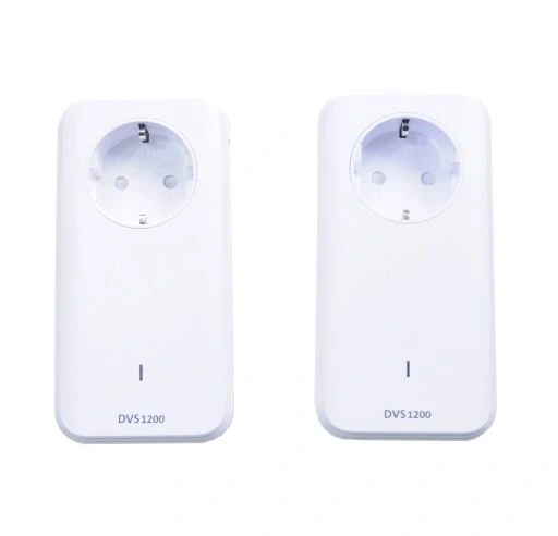

Beste ​@Merel3 in jouw geval is er geen andere oplossing dan een netwerkkabel (laten) trekken van de tv-decoder naar de modem.
Wifipunten bieden voor jou geen oplossing, daar deze ook bekabeld aan de modem gekoppeld moeten worden.
Je kunt ook de modem in de kamer zetten en daar de tv-decoder bekabeld op aansluiten.
Maar tussen de modem en de glasvezelkast moet ook gewoon een kabel.
Een alternatieve oplossing is een DVS1200, zie afbeelding.
DVS1200
KPN verkoopt ze niet meer.
De 1e sluit je bekabeld op de modem aan en de 2e steek je in een stopcontact bij de tv en sluit met met een netwerkkabel op de tv-decoder aan.
  • mei 14, 2025 6:45 p.m. UTC
Ja dit is dus precies het probleem waarom ik contact opneem, de kabels “even” doortrekken werkt niet, hierover is niet nagedacht toen glasvezel is geïnstalleerd door KPN anders had ik dit al wel gedaan.
Dank voor je laatste alternatief. Betekent dit dat je dus 2 aansluitingen hebt die verbinding met elkaar maken?
  • mei 14, 2025 8:18 p.m. UTC
Beste ​@Merel3 je stroomnet is dan je netwerkkabel.

Voor de zeer hoogbejaarde HMB2260 (dat dié het nog doet!) is een setje powerline adapters (zoals de afgebeelde dvs1200) een oplossing. Eentje in meterkast, andere bij tv. KPN verkoopt ze niet meer, maar zoek eens op powerline adapters. En misschien kan je nog wel een setje (2 stuks minimaal nodig) kopen bij een KPN winkel. Niet geschoten...

  • mei 14, 2025 9:00 p.m. UTC
Dan is het wel nodig dat de meterkast en de woning op dezelfde fase zijn aangesloten anders werkt het alsnog niet.
  • mei 14, 2025 10:05 p.m. UTC
De meterkast voorziet de woning van stroom. Dus die fase zit wel goed. En de huidige powerline adapters zijn ook geschikt voor 3 fasen.
Leen59
  • mei 14, 2025 10:15 p.m. UTC
Dat is wel heel bijzonder, het loopt toch via 2 draden tussen de adapters onderling, tenzij het via nul en aarde gaat.

Beste ​@Leen59 , als de powerlines op een geaard stopcontact worden aangesloten, doet de aardelijn mee en heb je een veel snellere verbinding.

Voor de HMB2260. Koop een setje powerline adapters. Eentje bij het modem; eentje bij de HMB2260. Internetverbinding voor de tv ontvanger loopt dan een stukje via je stroomnet.
