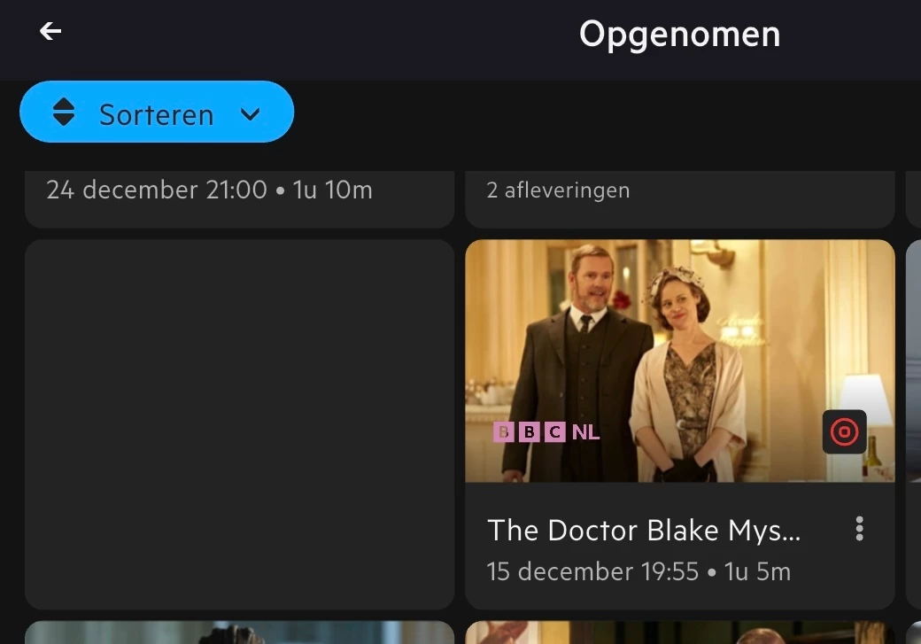

Op blz.58 en verder schreef ik al over niet te verwijderen grijze tegels:
https://community.kpn.com/kpn-tv-11/zie-je-een-fout-in-de-tv-gids-laat-het-ons-weten-631387
Een beetje off topic daarom een nieuw topic voor de moderator.
Dit zag ik (alleen in de Android- & IOSapp, niet in de launcher) vanavond 26 dec. na de opname.
Een niet te verwijderen tegel. Ik vermoed ook S4 A8 van Harry Wild op BBC Nl want werd tegelijk opgenomen en probleem doet zich alleen op die zender voor.

Het grijze blok uit dit topic is ondertussen verdwenen waarschijnlijk doordat ik iets wat ik had opgenomen had bekeken.
Van de drie grijze blokken uit het andere topic is er ondertussen ook nog maar één over.

De laatste grijze tegel waar niets mee te doen is dateert waarschijnlijk van tussen 15 en 17 december (de sorteerfunctie werkt nog steeds niet lekker). De andere tegels zijn verdwenen (na iets kijken ?).
Sindsdien heb ik nog 14 opnames gehad op BBC NL en het verschijnsel heeft zich niet meer voorgedaan.
Het deed zich ook alleen voor op BBC Nl. Aleen zichtbaar op AndroidTV en andere Android- en IOSapparaten, niet in de Launcher.

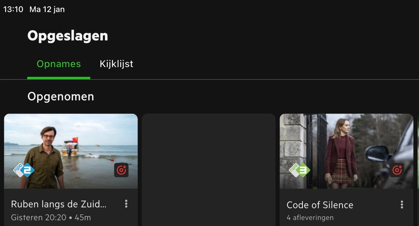

  • jan 12, 2026 12:31 p.m. UTC
Ter aanvulling;
Weer een grijze tegel, zeer waarschijnlijk nu op NPO2. Ik weet zeker een serie-opname van Martin Clunes gedaan te hebben. Nu spoorloos verdwenen.

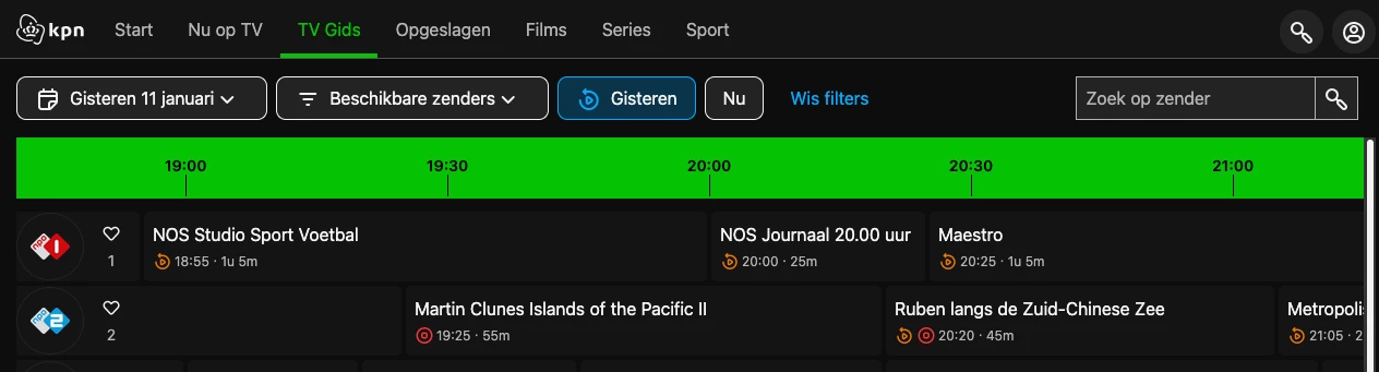

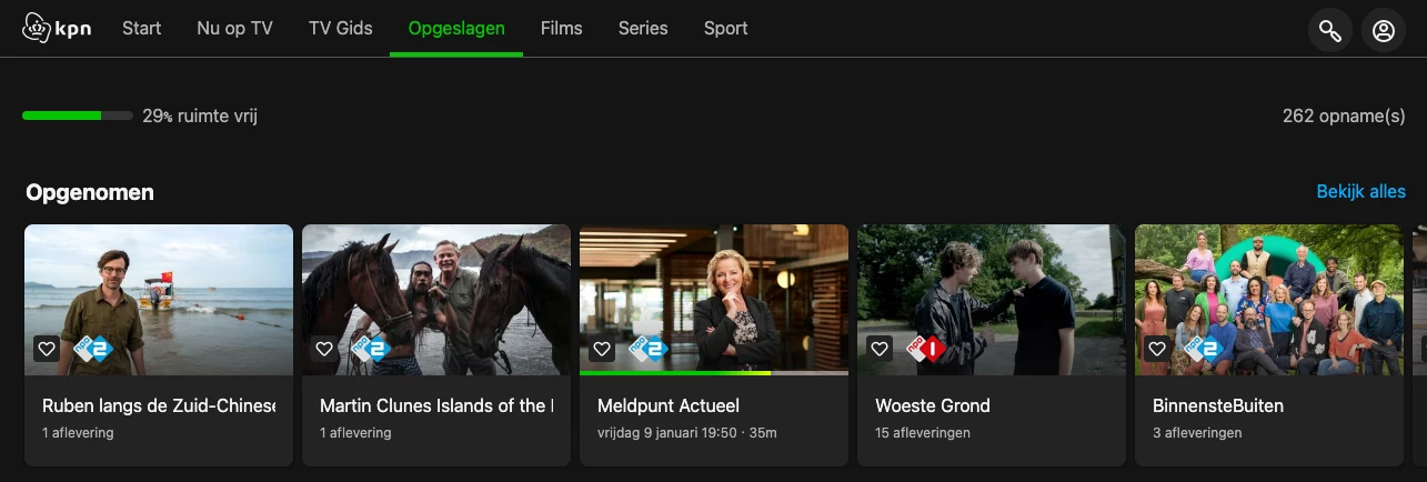

  • jan 12, 2026 12:54 p.m. UTC
Het helpt jou niet, maar mocht het helpen voor het onderzoek: ik zie bij iemand toevallig dezelfde programma’s, en daar is een serieopname van Martin Clunes wél zichtbaar.
Screenshots van tv.kpn.com, maar ook zichtbaar in de Android telefoon app:
Opgenomen op tv.kpn.com: serieopname Martin Clunes wel zichtbaar
Gids op tv.kpn.com: serieopname Martin Clunes wel zichtbaar
Het gebeurt niet alleen bij BBC NL dus, dat is goed om te weten voor het onderzoek daarbij. Ik geef het door zodat het meegenomen kan worden!

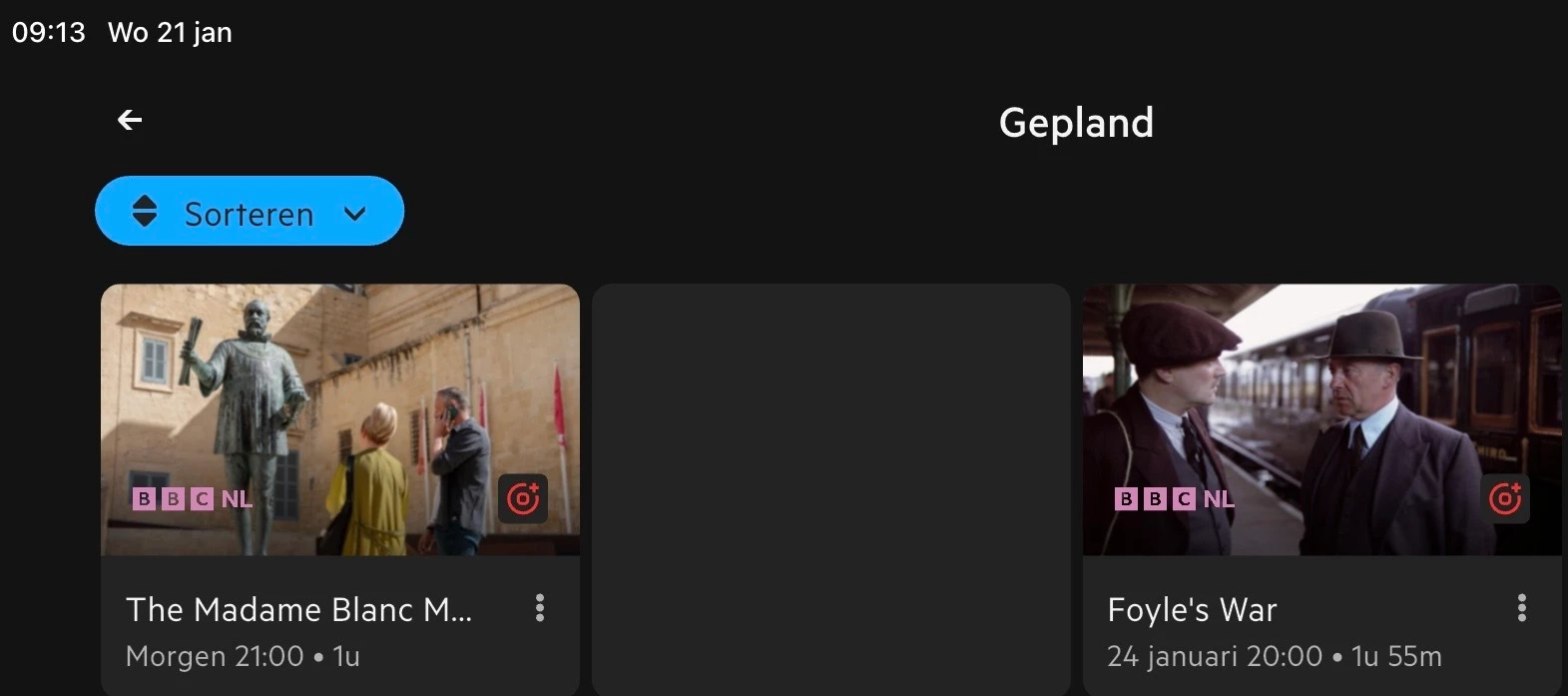

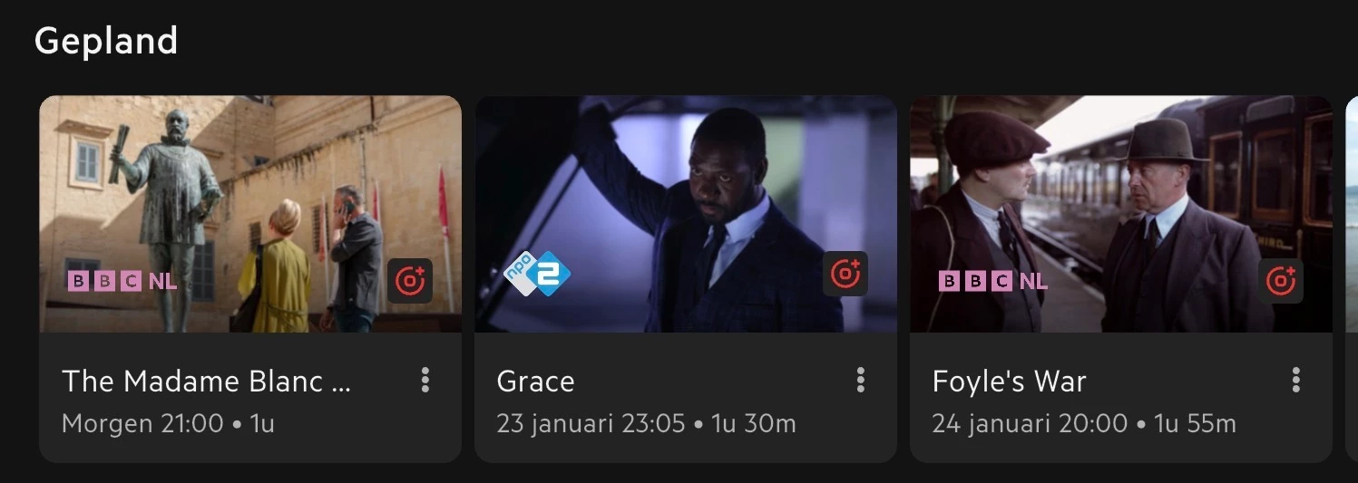

Na veel zoeken blijkt het om onderstaande geplande opname te gaan.
( Het beeld van de launcher ziet er namelijk anders uit dan dat van de app waar sorteren niet werkt en geplande serieopnames op niet te begrijpen plaatsen te zien zijn).
  • jan 21, 2026 10:19 a.m. UTC
Alleen ter info, geen oplossing voor jou: als ik via tv.kpn.com een serieopname plan vanuit die aflevering S5 A2, dan zie ik de geplande opname wel goed in de app op een Android telefoon. (En als ik ‘m daarna verwijder via de website, dan verdwijnt-ie ook uit de app, zonder grijze tegel.)

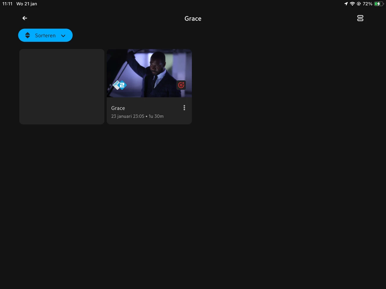

Wartywolfs
  • jan 21, 2026 11:02 a.m. UTC

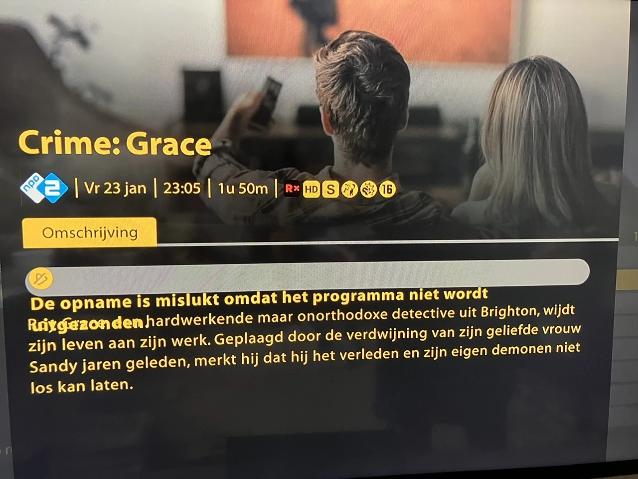

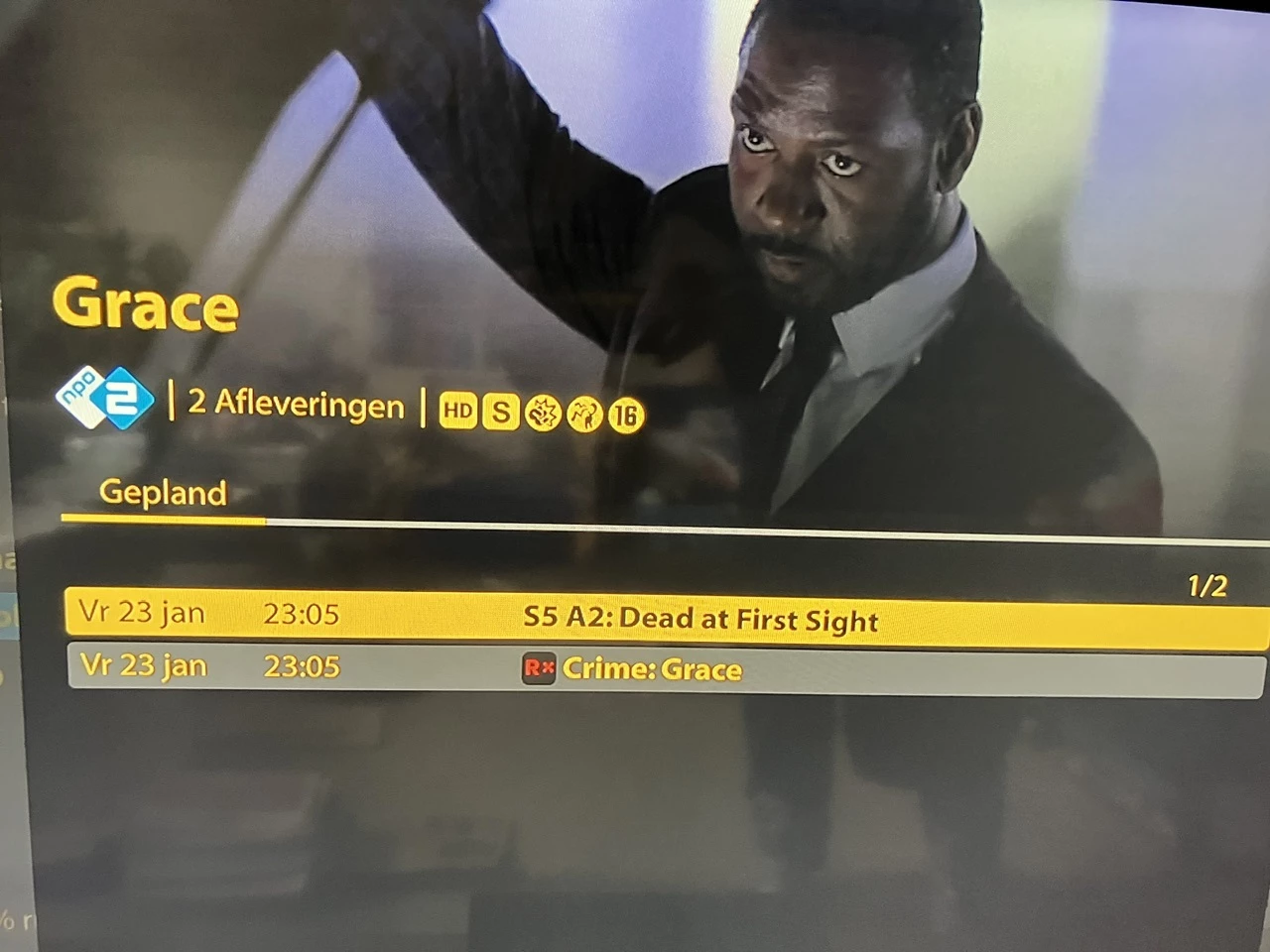

Ter info: ik heb deze serie ingepland vanaf afl. 1, en zie nu het volgende - 2 ingeplande afl. waarvan 1 “zombie”
  • mobiele tv+ app (08.85.01 iPad) - zombie afl. getoond als niet-selecteerbare grijze tegel
  • tv.kpn.com - zombie afl. getoond met generiek plaatje en andere titel, als je die selecteert met (i) beland je in het Start scherm.
  • klassieke tv ontvanger (Arris) - zombie afl. aangegeven als mislukte opname met rood kruis.

Het gebeurt als het team het serie danwel aflevering nummer aanpast naar aanleiding van dit topic
nadat je 'm al ingepland had. De tegel verdwijnt dan bij tv+ maar op de achtergrond blijft het staan. Met een lege plek ten gevolg.
En op de oudere ontvangers met rood kruis. Maar daar volgens mij wel verwijderbaar.

  • jan 21, 2026 11:53 a.m. UTC
Ik denk dat ik ‘m ingepland had in de app, maar niet 100% zeker. Zou ook niet uit moeten maken met tv.kpn.com en klassieke tv ontvangers, omdat die allemaal nog per seizoen inplannen ipv. huidig + toekomstige seizoenen op tv+ ontvangers.
Ik kon de ingeplande zombie opname alleen verwijderen in tv.kpn.com met het 3 verticale puntjes menu op die afl.  Op de tv ontvanger lukte het mij niet om individuele opnames uit de geplande serie opnamelijst te verwijderen (met rode knop en opname knop geprobeerd), dat gaat bij mijn weten alleen via de gids en daar staat die zombie opname natuurlijk niet meer in. (In de hoofdlijst kun je alleen alle geplande opnames van een serie annuleren, maar dat wou ik niet in dit geval.)
Hermanqwerty
Helper
  • jan 21, 2026 1:09 p.m. UTC
n.a.v. ​@Wartywolfs op tv.kpn.com de rechtse tegel met de 3 puntjes verwijderd.
Alles ziet er nu weer uit zoals het hoort in de KPN TV+ app op mijn iPad.

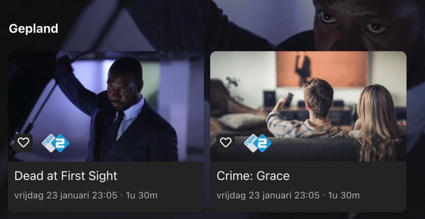

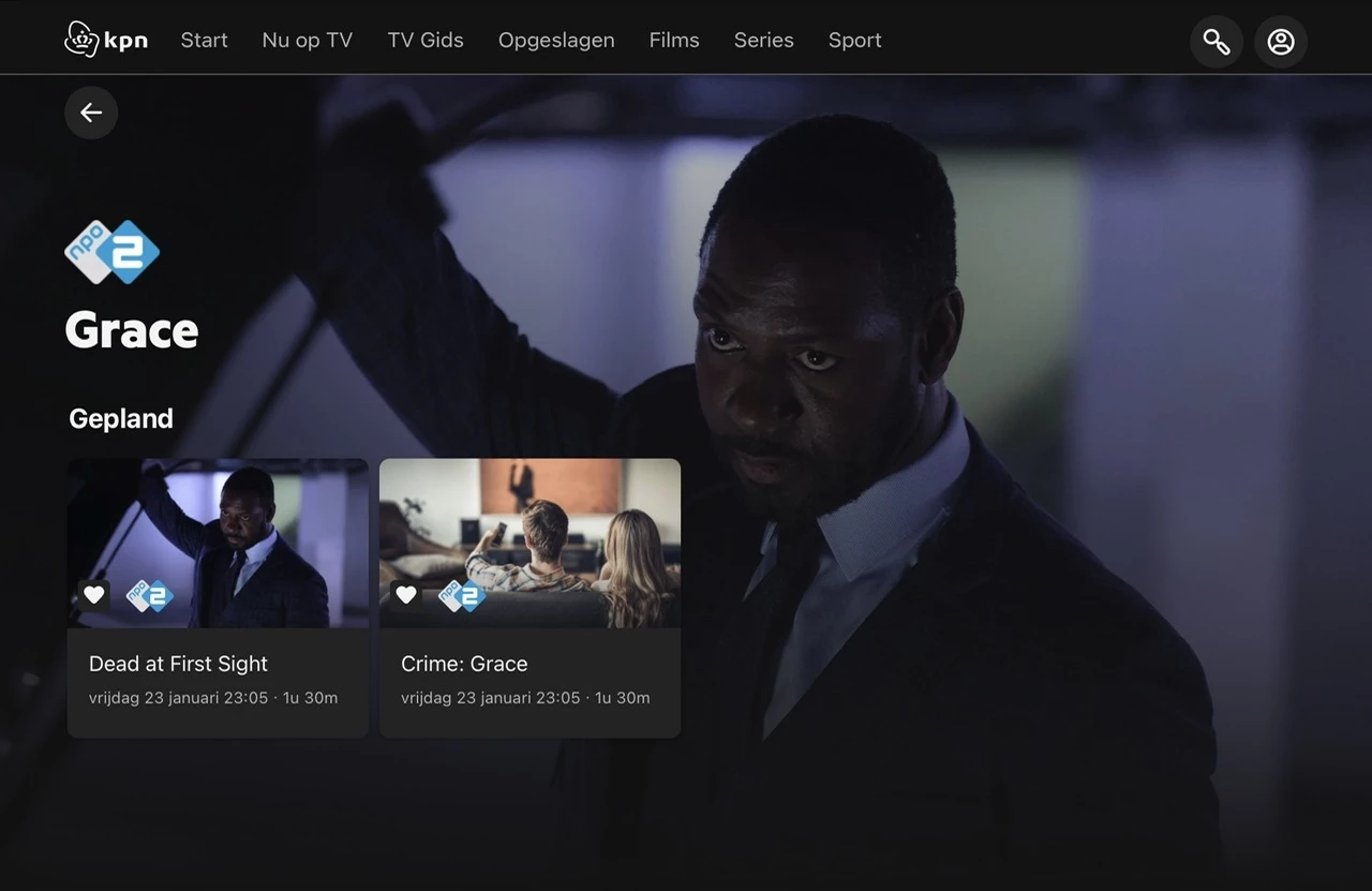

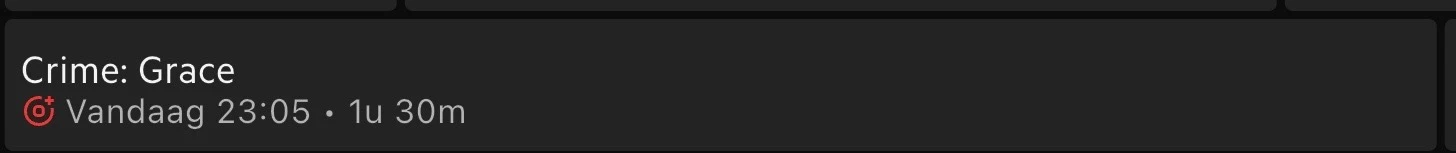

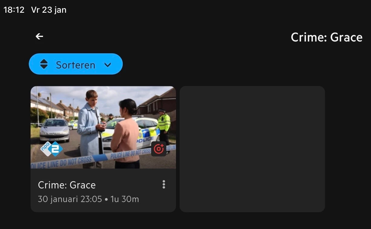

  • jan 23, 2026 5:36 p.m. UTC
Is er nu gerommeld met de opnamenummers of niet ?
Bij controle blijkt nu S5A2 van Grace verdwenen uit de planlijst op mijn IPad en is er weer een grijze tegel bijgekomen;
Op tv.kon.com zie ik onderstaand;
In de gids op IPad staat er wel een rood opnameblokje bij afl2 van vanavond;
In de gids op op de DIW7022 dan weer niet, ik heb daar maar weer een nieuwe aflevering ingepland en hoop dat het vanavond goed gaat.
Je wordt haast gedwongen een uitgebreide administratie bij te houden of lineair te gaan kijken.
