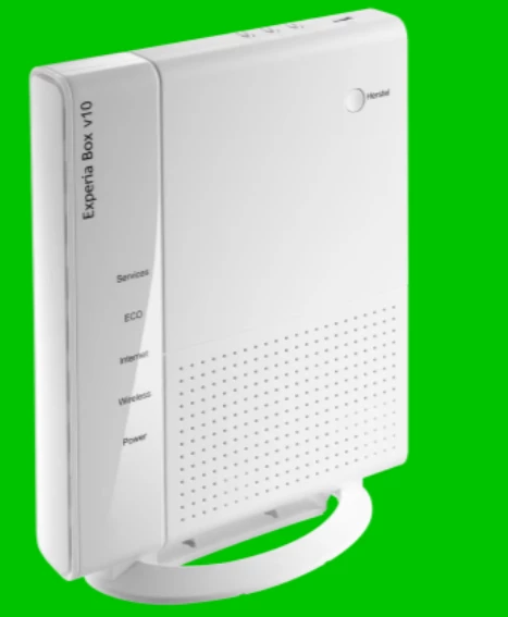

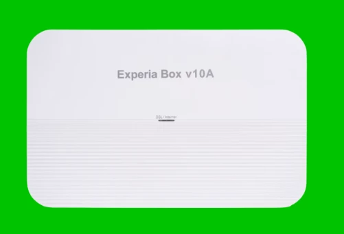

Toevallig een Experia Box V10A modem? Dan geldt het volgende misschien ook voor jou:
We zien op dit moment bij een groep klanten problemen ontstaan na aansluiting op het glasvezelnetwerk. Gelukkig is er ook een oplossing voor. Zou je jouw profiel in willen vullen? Dan kan de oplossing in gang gezet worden! We gaan namelijk jouw KPN Experiabox V10a omruilen voor een nieuwer exemplaar.
Misschien geldt het ook voor andere modems, dat vermeldt bovenstaande niet. (En jammer dat het lastig was om een mens aan de telefoon te krijgen. Maar of die bovenstaande weten? 🤔)

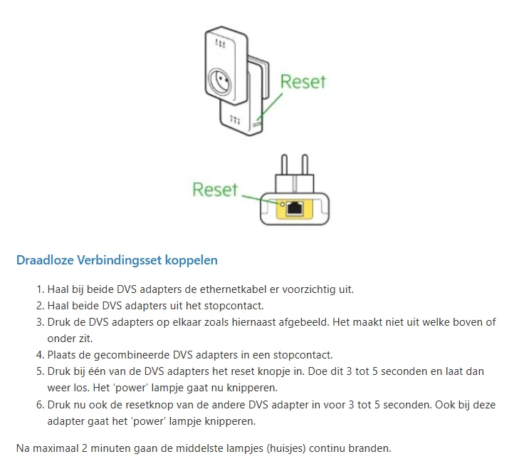

Vanaf de instruktie voor de DVS-adapters uitgevoerd. Alle 3 de lampjes, op beide DVS-adapters branden met wit licht. De powerknop flauwtjes, het huisje en het "hekje" met fel wit licht. Echter zodra de betreffende tv aan is knippert bij haperende tv en geluid het huisje regelmatig rood en het "hekje" flauw oranje. Ook wanneer de tv en geluid helemaal stil staan komen deze kleuren na verloop van enkele seconden zichtbaar op de DVS-adapters.
Bij het resetten gaat het powerlampje heel kort wit knipperen en na enkele seconden komt het huisje bij met eveneens wit licht. Dit valt evenwel na enkele seconden uit, het "hekje" blijft wel flauw wit branden. Het powerlampje blijft continue branden na de reset.
Uiteindelijk heeft de reset van beide DVS-adapters dus ook niets veranderd. Met alle respect, ik begin het zat te worden. Ik ben overdag erg actief met vrijwilligers werk en mantelzorg en ben daardoor weinig thuis. Als ik dan thuis ben, zou ik graag even bijkomen en op mijn gemak van mijn tv gebruik maken. KPN beloofde gratis "koeien met gouden hoorns" als je overging op glasvezel. Ik heb vanaf dag één geen goed beeld en geluid meer gehad en moet zelf van alles uitproberen om te kijken of ik e.e.a. werkend kan krijgen. Wordt het niet eens tijd dat jullie een goed product afleveren? Ik heb van deze ellende een dagboekje bijgehouden en als mijn problemen nu niet snel opgelost worden overweeg dat dagboekje op Facebook te zetten en naar het tv-programma Radar te sturen. Ik ben het spuugzat. Groet Tankie

Heb je echt een V10 of misschien toch de V10?
Experiabox V10a
Experia Box V10

Hier sluit mij ook bij aan. Die adapters werken namelijk niet draadloos, get signaal wordt verstuurd via de elektranetwerk van de ene naar de andere adapter. De storing komt ergens door een ander apparaat in je huis, veelvoorkomend zien we dit inderdaad door kerstverlochting of een nieuw aangesloten apparaat, vaak lampen. Dat kan je nog nakijken.

Wat je zegt klopt helemaal, het huisje geeft aan aan hoe goed de verbinding is. Het kan ook komen doordat de modem een andere plek krijgt in de meterkast en dus de DVS ook wordt verplaatst naar een ander stopcontact. Wat je ook ziet is dat er steeds meer verschillende apparaten in een huishouden komen en het daardoor gevoeliger wordt. Ook de reden dat we dit al best lang niet meer adviseren en aanbieden.
