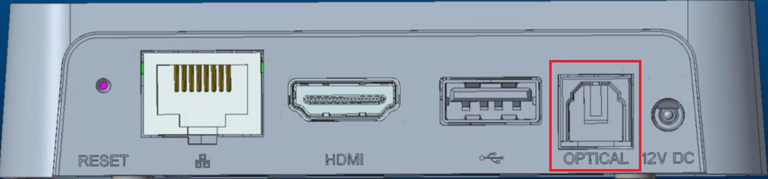

Dat gaat niet werken via HDMI, de hoogste HDMI versie die de AR156 ondersteunt is versie 1.4, de TV+ ontvanger maakt gebruik van HDMI versie 2.1.
Je kan hem wel via de S/PDIFF optische aansluiting op de TV+ ontvanger aansluiten om op die manier het geluid via de Harman Kardon te horen.
De HDMI uitgang van de TV+ ontvanger moet je dan op de TV aansluiten.
Daar heb je een  Toslink optische kabel voor nodig, ook verkrijgbaar via de KPN Thuiswinkel: https://apparatuurvoorthuis.kpn.com/nl/1507973/toslink-optische-kabel-2m/?soPos=918
