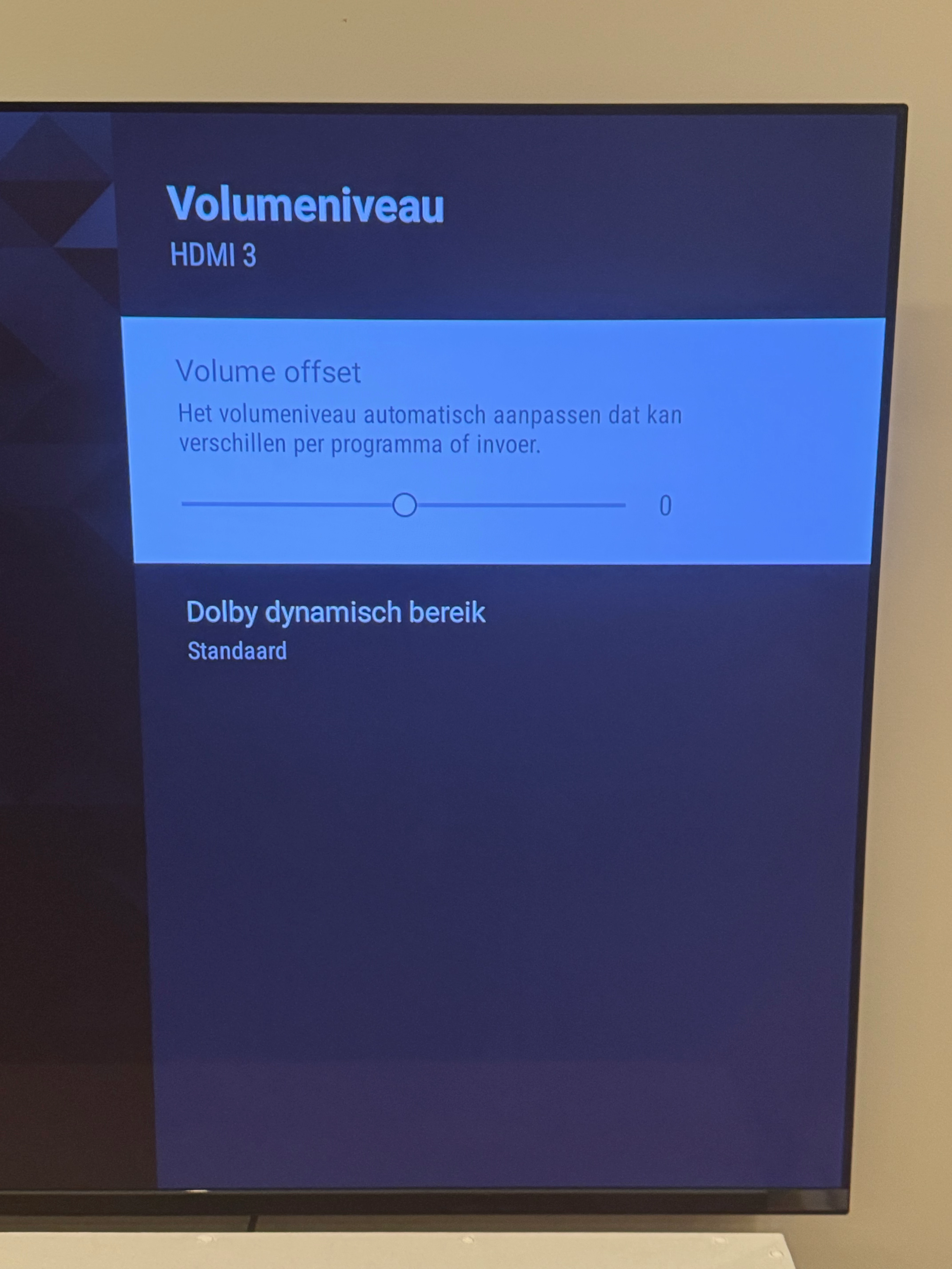

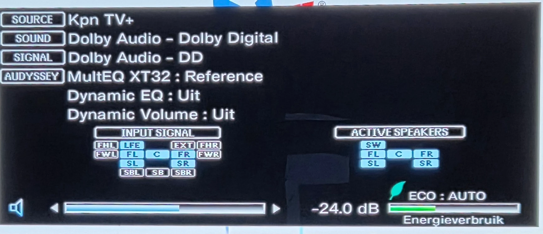

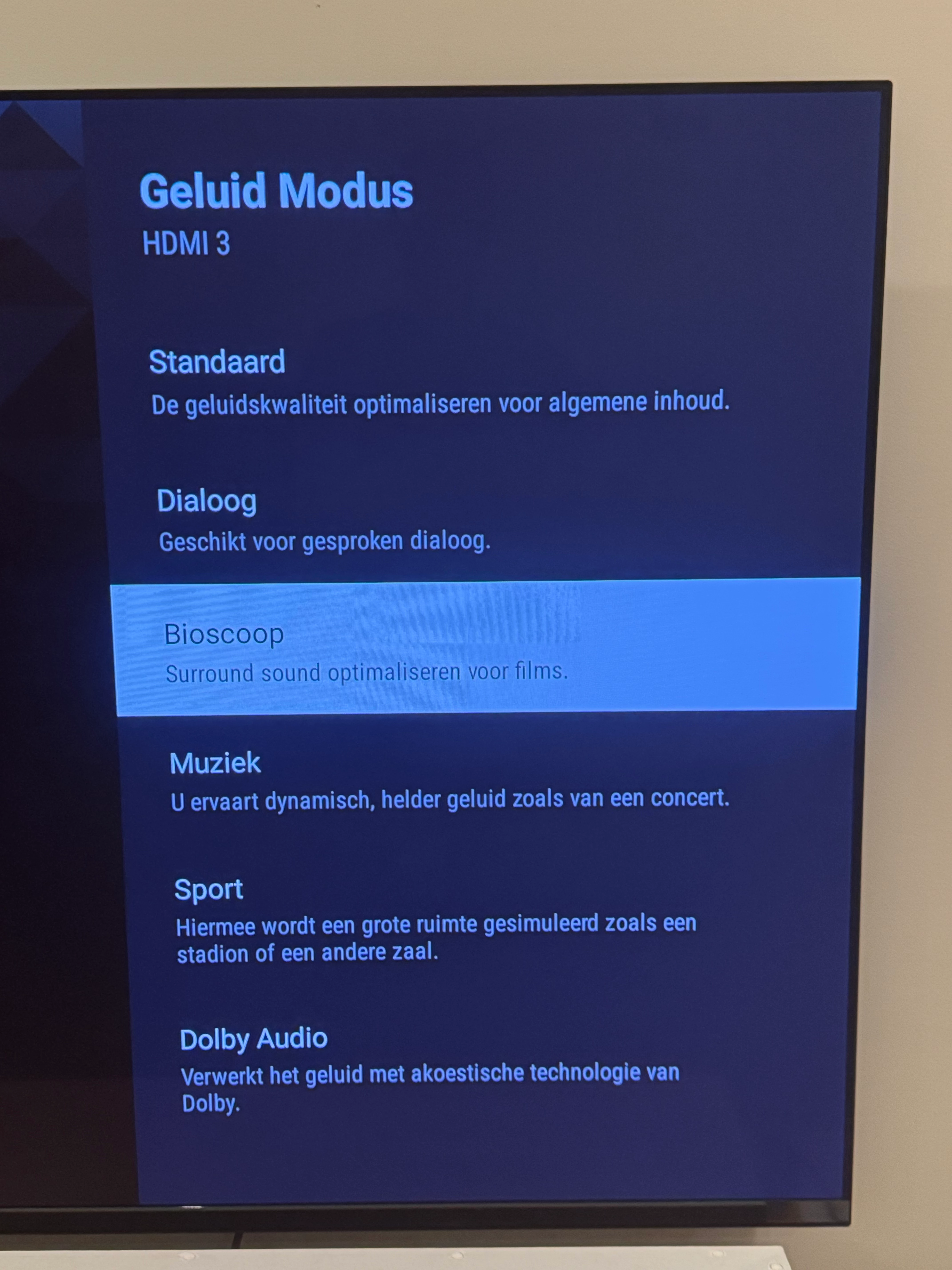

Hoi Arthur,
Ik heb een Sony Bravia 4K VH21. Daar kan ik verschillende geluidmodussen laten afspelen. Dit is in mijn optiek de beste instellingen. Dolby dynamisch op standaard gezet en niet gecomprimeerd. Ik zou de geluidsmodus nog op dolby audio kunnen zetten, maar merk dat het stemgeluid er in bioscoop beter uit de  centerspeaker komt. Aan het geluid te merken komt het goed tot zijn recht.
