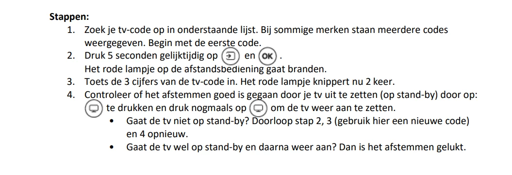

Als het groene lampje brandt als je de volume knoppen gebruikt is de afstandsbediening op geen enkel merk televisie ingesteld.
Ik gebruik altijd deze methode voor instellen van de afstandsbediening.
Weet je de 3 cijferige code(s) voor je merk televisie?

Zoals eerder aangegeven heb ik ook dit al geprobeerd. Ik krijg geen rood lampje, wat ik ook doe. Alleen het groene lampje doet iets. Ik denk dat de afstandsbediening kapot is of de software gecrasht is.

Je krijgt ook geen rood lampje op de afstandsbediening als je source én OK tegelijk samen 5 seconden ingedrukt houdt?
