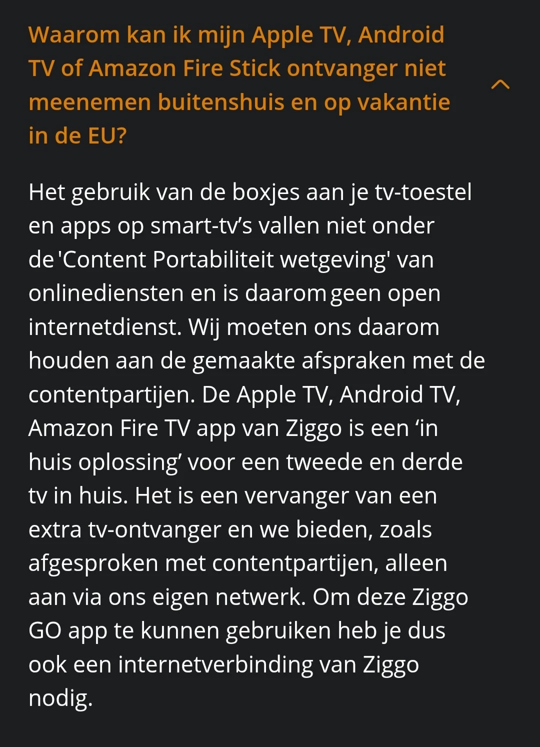

Op een TV met Google TV zoals mijn Sony Bravia XR-55A84J - 4K OLED uit 2021 is er een speciale versie van de KPN TV+ app beschikbaar. Ik heb gemerkt dat deze app anders is dan de app die je op een android telefoon installeert omdat de TV app alleen werkt als je ook echt op het KPN internet bent aangesloten (waarom?)
TV kijken met de afstandsbediening in je hand mag alleen thuis. Dat is bij alle providers zo.
Ziggo bijvoorbeeld:
https://www.ziggo.nl/televisie/ziggo-go/ziggo-go-tweede-tv
Of Odido:
https://www.odido.nl/tv/tv-kijken-zonder-kabel
Buitenshuis moet je casten vanaf je mobiel.
