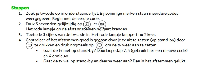

Hi ​@BertklinkĀ ,
Je kunt de afstandsbediening op deze manier instellen:
Ā
Deze codes zijn dan voor Hisense:
HISENSE 001 005 244 312 572 624 712 742 743 745 748 749 751 754 755 758 763 764

de afstandsbediening van KPN is de nieuwere versie met de zwarte achterkant met de Google speak knop deze reagert niet op het programmeren met codes.
Het is wel gelukt om de afstandsbediening van de tv te laten communiceren met de KPN box door middel van het aanzetten van de CEC functie in zowel de KPN box als in de TV

​@BertklinkĀ
Ook bij de nieuwste afstandsbediening is handmatig instellen mogelijk.Ā šŸ™‚ Als je SOURCE + OK een aantal seconden tegelijk indrukt gaat er een rood lampje brandenĀ en kun je de 3 cijferige code intoetsen.
  • dec 8, 2025 4:30 p.m. UTC
Ja hoor dit werkt...nu dus 2 afstandsbedieningen die ongeveer hetzelfde kunnen, bedankt
