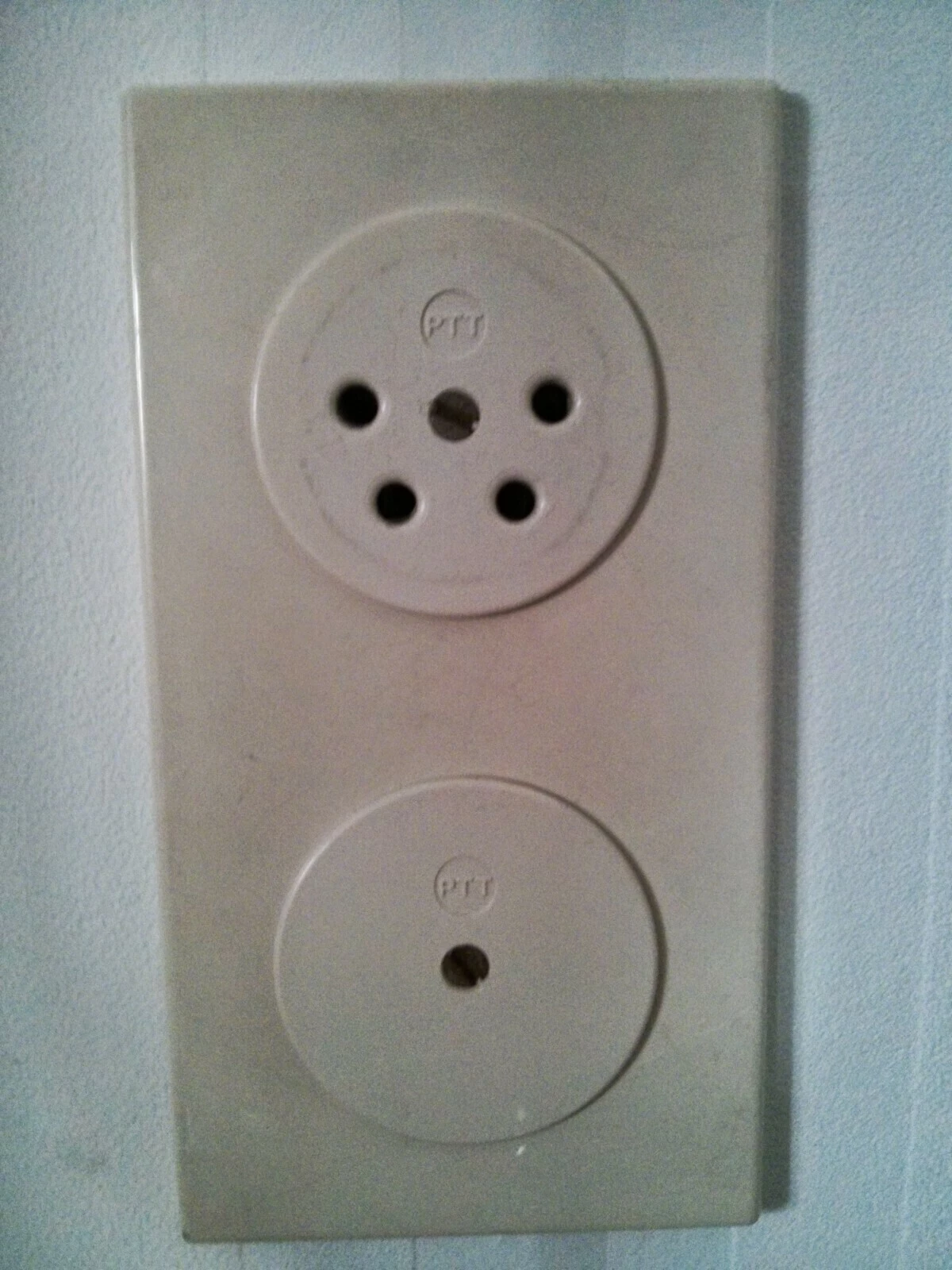

Beste ​@Lofting zit er ergens in huis niet een aansluiting zoals onderstaande voorbeelden:
Of deze:
  • January 14, 2025
Beste JanD; er zit idd wel zo’n varkenssnuit. Ik kan dus de ouderwetse telefoonstekker met 4 pinnen hiervoor gebruiken? Wellicht een prima oplossing totdat er ooit hier glasvezel komt?
  • January 14, 2025
Beste ​@Lofting daar kun je dus je modem op aansluiten en aan de modem weer de tv-decoder en je vaste telefoon.
Succes.
