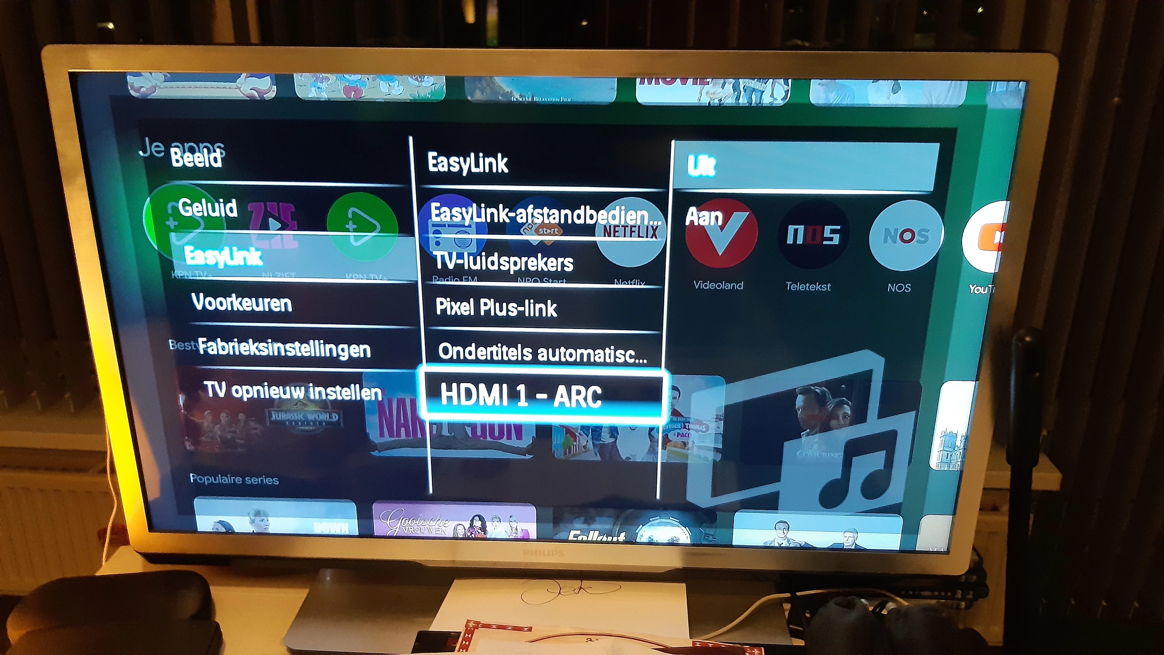

  • nov 4, 2025 8:46 p.m. UTC
In mijn Philips uit 2012 is alleen HDMI 1 voor ARC aan te zetten. In het screenshot is 'uit' geselecteerd.

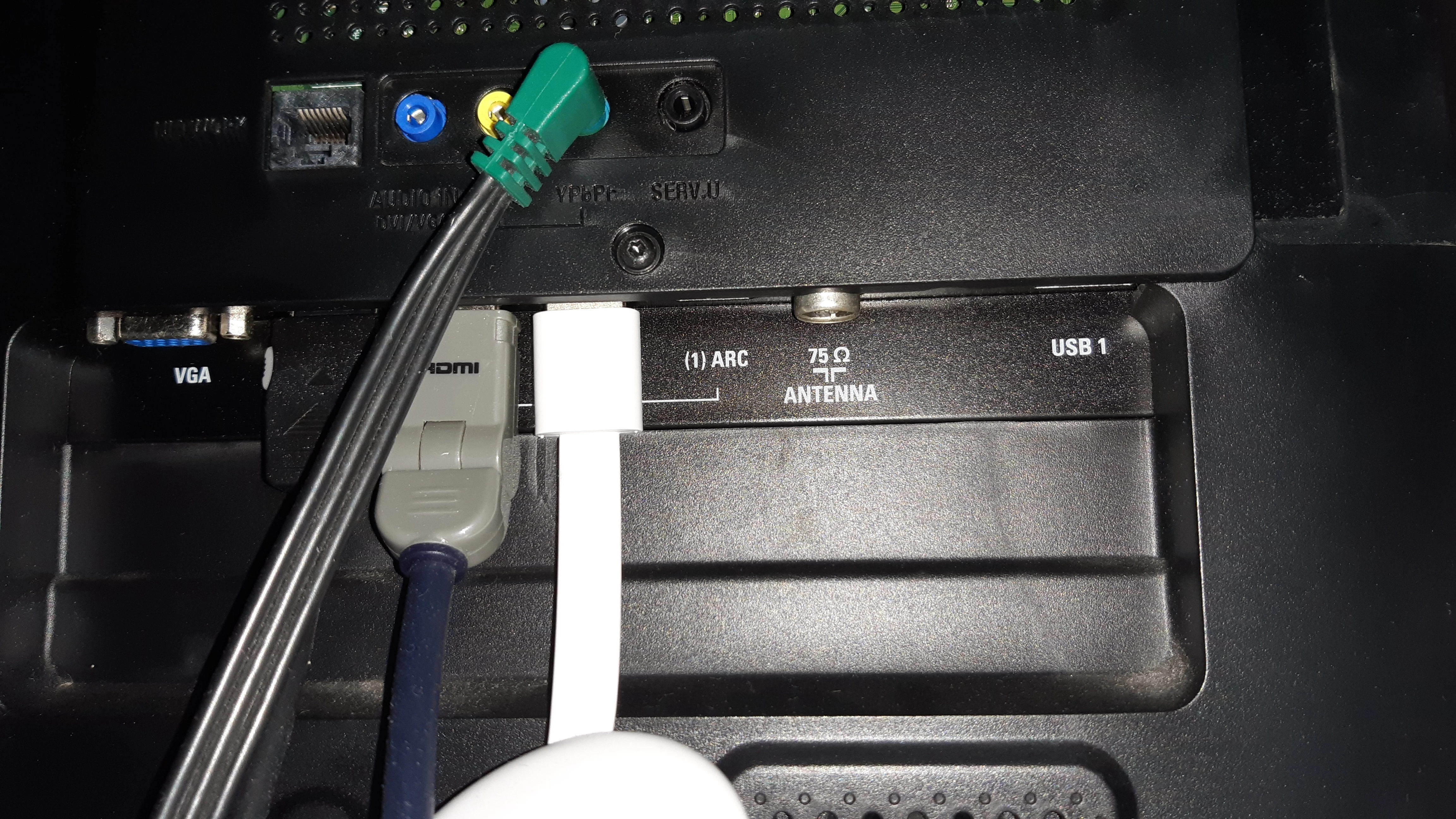

Hij heeft er 4. 3 aan de achterkant, een beetje verborgen. En één aan de zijkant.
Bij mij heeft de tv ontvanger altijd in HDMI 2 gezeten op deze tv, Joop2011. Nu zit de chromecast Google-TV daarin.
