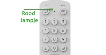

Als ik de stopknop ingedrukt houdt gaat er geen rood lampje branden. De instructies erbij vind ik ook vreemd. Bij stap 1, zoek merk van je tv, staat de je een 4-cijferige code nodig hebt . Bij stap 2, van de ab. staat dat je de 3 cijferige code moet invullen. Maar ja

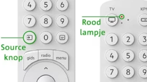

Houd de source-knop en de OK-knop tegelijk ingedrukt tot het rode lampje op de afstandsbediening brandt.
De source-knop (icoon: pijltje in een vierkant) vind je links naast het cijfer 0 en de OK-knop in het midden van je afstandsbediening. Het rode lampje zit naast de TV-knop linksboven.

➡ Houd de knopjes bronkeuze en OK samen tegelijk zo'n 5 seconden ingedrukt totdat rode ledje brandt.
