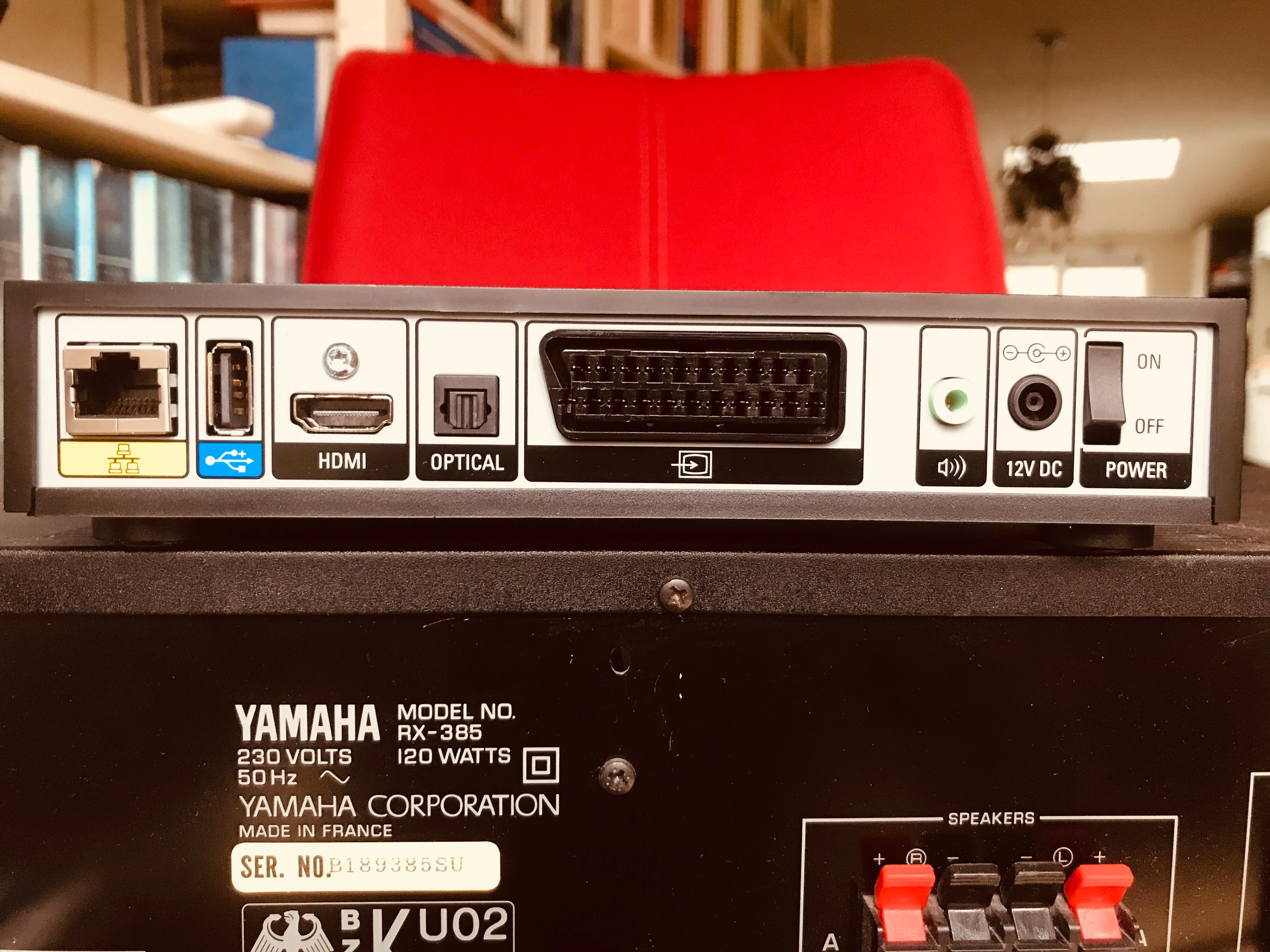

  • jan 3, 2025 7:45 a.m. UTC
Ook het juiste type tv-ontvanger is belangrijk. De oudere typen hebben nog een analoge geluidsuitgang, die nieuwere alleen optisch (vaak TOSLink genoemd). Dus maak ook een foto van de achterkant van de tv-ontvanger.
Ik heb zelf een Arris VIP5202 die via de optische uitgang is verbonden met een soundbar en daarmee luister ik naar de radio zonder dat de tv aan staat.

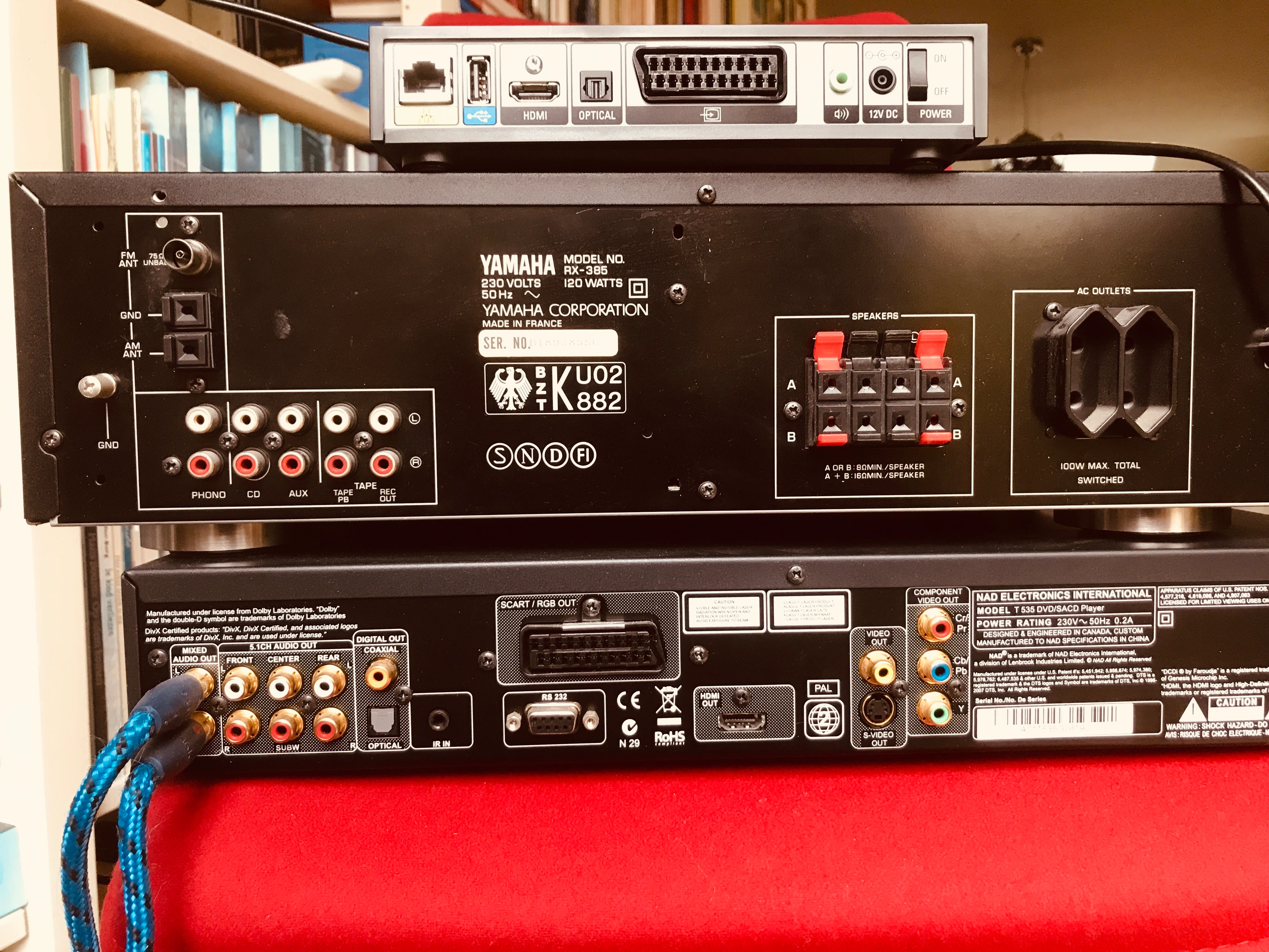

  • jan 3, 2025 11:10 a.m. UTC
Hier de foto’s: de totaaloverzichtfoto: decoder bovenste, daaronder tuner en onderop cd speler
  • jan 3, 2025 11:31 a.m. UTC
Hmm ik zie helaas geen optische ingang dat zou de meest ideale oplossing zijn.
Ik zou in dit geval een Mini jack naar tulp gebruiken naar de aux aansluiting de CD aansluiting zal door de CD/DVD speler worden gebruikt.
  • jan 3, 2025 1:51 p.m. UTC
Inderdaad ​@huib_k de aux-aansluiting van jouw tuner gebruiken voor de radio-ontvangst via de tv-decoder.

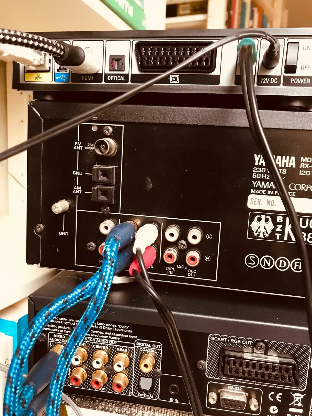

  • jan 3, 2025 2:16 p.m. UTC
Op de foto van  de hulpkabel jack naar tulp is de soloplug zwart, die van mij is groen en ik neem aan dat oke is want op de decoder de kleur rond de plugingang groen. Klopt dat?
  • jan 3, 2025 2:41 p.m. UTC
Beste ​@huib_k kleur is niet van belang in dit geval, als het maar werkt.
Laat ons s.v.p. de (goede) afloop even weten.
  • jan 3, 2025 7:02 p.m. UTC

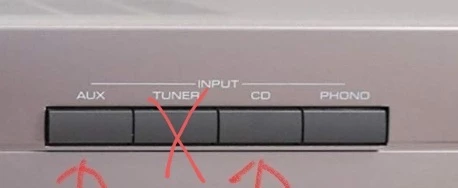

Hoi,  het werkt. ook cd speler.
Echter, hoe zoek ik op de tuner het juiste kanaal voor de frequenties.
Tuner heeft stations a-b-c-d-e
Ik heb de radiofrequenties vd provincie Utrecht en heb npo 1-2-3 gevonden, maar wel op verschillende kanalen.  Ben vergeten hoe te zoeken….want jaren geleden….

  • jan 3, 2025 7:03 p.m. UTC
Je moet de versterker op de ingang zetten waarop je dat kabeltje hebt aangesloten. En dan radiozenders kiezen op je KPN ontvanger.
(Ook je televisiegeluid zal trouwens via de versterker te horen zijn. Tenzij het een geluidsformaat is dat die analoge uitgang niet snapt.)

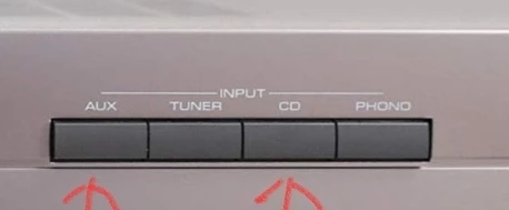

  • jan 3, 2025 7:11 p.m. UTC
Als je het kabeltje op de cd-ingang hebt aangesloten zoals hieronder…
...dan moet je de versterker op “cd” zetten. En daarna op de KPN-ontvanger de gewenste radiozender kiezen.
Als je “aux” gekozen hebt voor het kabeltje, dan moet de versterker op “aux” gezet worden.

​@huib_k de tuner functie heeft u niets aan of u moet een FM antenne aansluiten voor de ether signalen deze lijkt u op te vangen.
Zoals Arjan schrijft kiest u de AUX of CD ingang afhankelijk waar het kabeltje daar heen gaat. En met de afstandsbediening van uw Arris de vip2952 als ik het goed zie kiest u de TV/radio knop vanaf 801 zitten de radiokanalen.
  • jan 3, 2025 8:11 p.m. UTC
De TUNER, voor FM, doet niet meer mee. Bij geen enkele provider nog.
Radiozenders luisteren: AUX, daar heb ik 'm op, in combinatie met kpn ontvanger. Radiozenders 801 - 892. En de Stingray kanalen 900 - 950.

  • jan 4, 2025 12:10 p.m. UTC
Hallo,  ik heb de kabels aangesloten en met kpn afstandsbediening  801 ingetikt, maar er komt geen 801 op de display te staan, alleen brandt er even een rood lampje op de display.  Bijgevoegd de opstelling van ontvanger en tuner.
