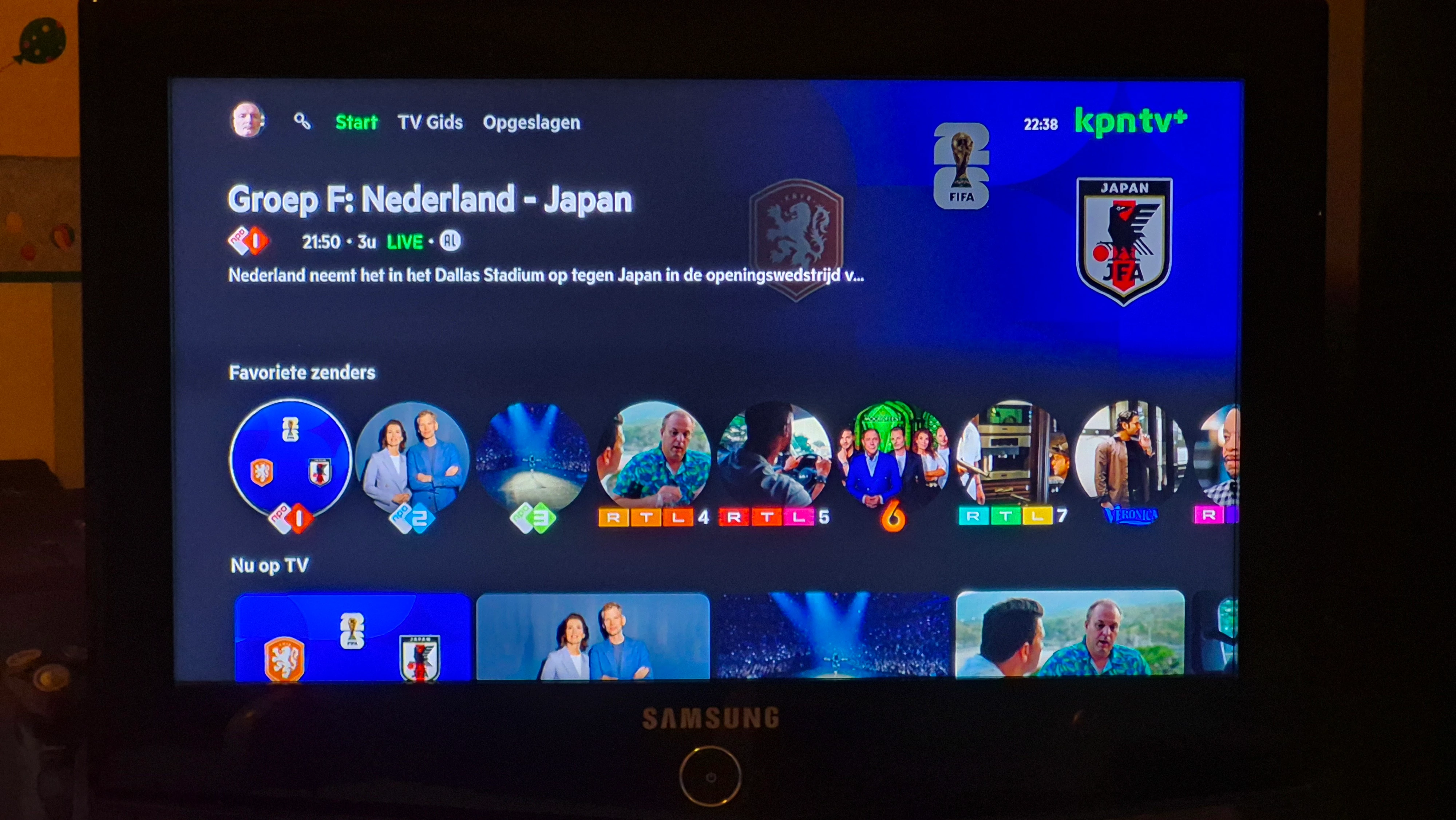

  • jun 14, 2026 8:38 p.m. UTC
Nou. Nogmaals dan. ​@chrdb
Er zijn 2 manieren.
Makkelijkst vind ik:
Via de mobiele app met de hartjes bij de zenders in de gids. Dit vind ik het meest eenvoudig. Instelling wordt overgenomen in de smart-tv app op je Sony.
Of. Direct in de smart-tv app. Op je Sony. Bovenin helemaal links profiel foto of letter. OK. Profiel instellingen, dan OK. Kijkvoorkeuren dan OK. Favoriete zenders instellen, dan OK. Na instellen met enkele malen terug knop indrukken menu verlaten. Ook dit wordt overgenomen in de mobiele app op je telefoon of tablet.
En zo ziet het er dan uit op het startscherm.
  • jun 15, 2026 6:37 a.m. UTC
Prima, bedankt, ik zie ze nu !!
