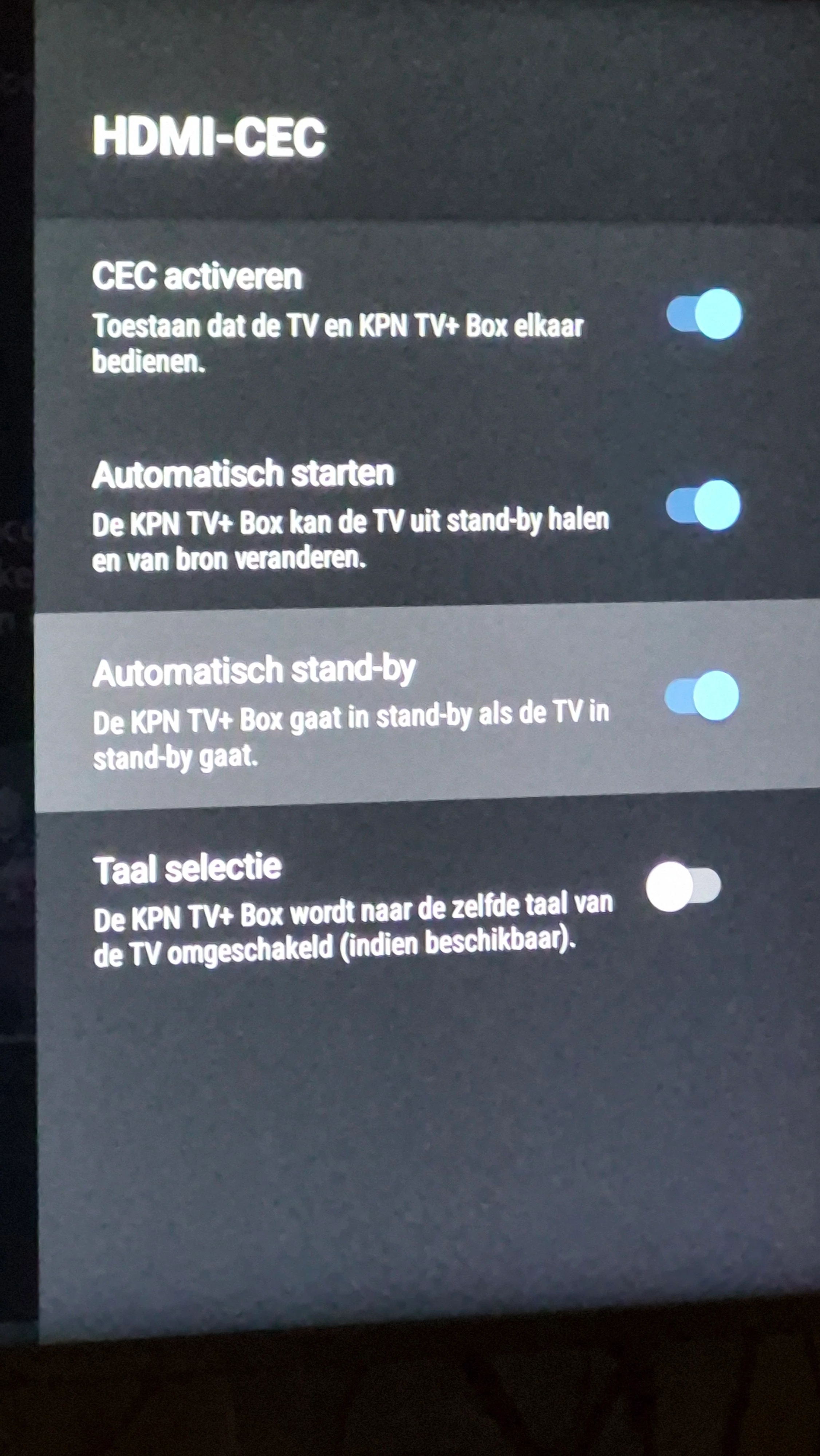

Beste antwoord door PeterG
HDMI kabels van 2008 - 2010 ondersteunen niet vaak HDMI CEC (Simplink).
Gebruik de bij de DIW7022 meegeleverde kabel.
HDMI CEC moet wel nog aangezet in de ontvanger!
Tandwiel - beeld - HDMI CEC instellingen.
Bovenste 3 aan.

Met een tv uit 2010 gaat het nog net niet lukken. Maar een wat recentere tv heeft HDMI CEC. Dan kun je de DIW7022 bedienen via de infrarood afstandsbediening van de televisie.

HDM-CEC geprobeerd aan de gang te krijgen, Op LG TV's is dat de Simplink functie die op mijn TV zit maar geen verbinding te krijgen in de menu's met de DIW7022. Gecheckd en de HDMI-kabels die ik heb moeten 2-weg kunnen communiceren. Ruwweg vanaf 2008 wordt HDMI-CEC breed bij TV's uitgerold maar wellicht zitten daar oudere versie in TV's bij die nog niet werken met de DIW7022?

  • sep 2, 2026 2:05 p.m. UTC
Bovenste 3 aan.
