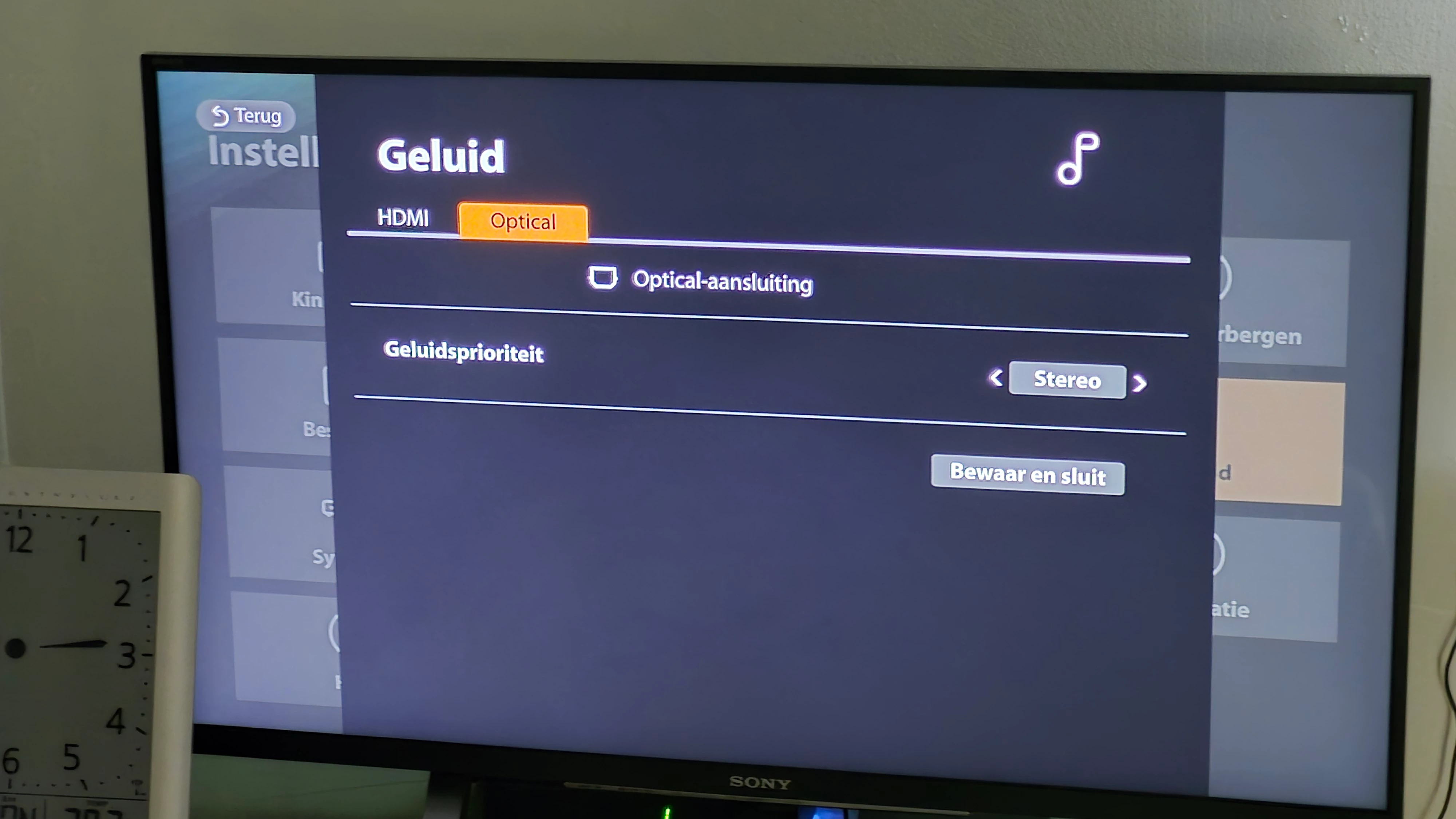

Heb je onder instellingen geluid, tabje optical die op stereo ingesteld?
Heeft de omvormer stroom via usb kabeltje? Volgens mij kun je daar de usb achterop de ontvanger ook voor gebruiken.

Weliswaar een beeld VIP2952 maar
Menu - instellingen - geluid
Daar tabje optical kiezen. Op stereo zetten. En bewaar en sluit uitvoeren.

Dank voor je hulp, alles nagelopen en op stereo gezet.
Alles werkt weer gelukkig!
