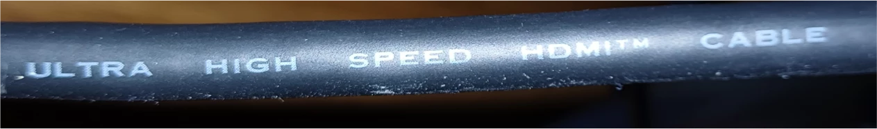

Een monteur heeft bij i.v.m. storingen een andere geplaatst en daar staat het volgende op ;
Het lijkt mij dat er bij jou ook zoiets op vermeld moet staan.

Bedankt voor het meedenken. Ik heb een Ultra HDMI 4K kabel gepakt. Ik dacht dat ik alles weggegooid had maar zat nog het één en ander in een doos van mijn voormalige werk. Deze past exact sluitend op de uitgang van het kastje. Je kan het kastje nu gewoon bewegen en schoonmaken zonder dat het beeld veranderd.
Probleem opgelost.
