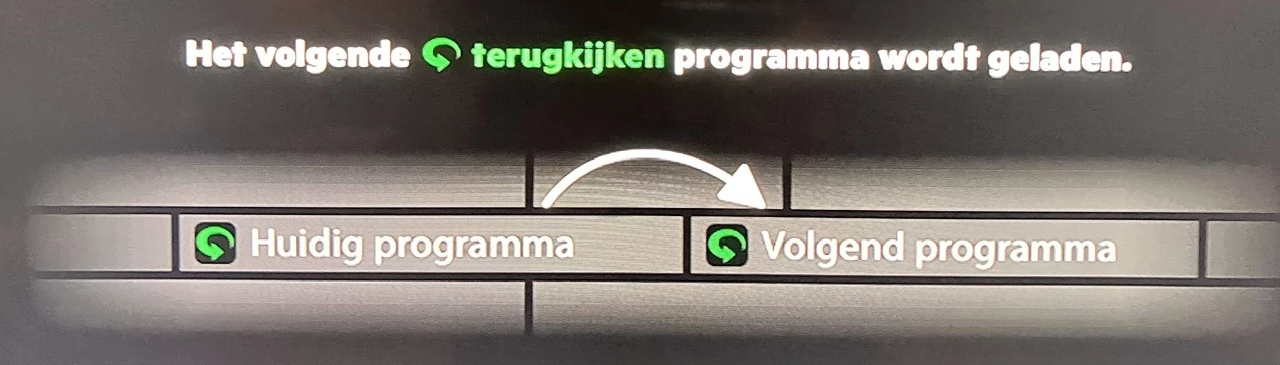

Zoals de titel al vermeld krijgen wij bij het terug kijken van programma's regelmatig een onderbreking / pop up melding "het huidige terug te kijken of programma wordt geladen".
De melding duurt slechts enkele seconden, lang genoeg om de tekst te lezen, te kort om een foto te maken.
Zo af en toe blijft een uitzending ook echt hangen, maar dan juist weer zonder pop melding.

Het probleem is als volgt te reproduceren:
Start met het terugkijken van een programma (zie 1e post voor onze zender voorkeuren)
Onder in het scherm komt even de info van de zender, met o.a. de tijdbalk. Die tijdbalk loopt langer door dan de werkelijke tijd dat het te bekijken programma duurt. (loopt dus voorbij de start van het programma dat erna komt.)
Blijf je na afloop van het terug gekeken programma doorkijken naar het volgende programma. (er worden bijvoorbeeld meerdere delen van een serie achter elkaar uitgezonden), dan blijft die tijd in de infobalk doorlopen met de (eindtijd) van het vorige programma.
Op het moment dat de tijdbalk van het vorige programma afloopt, dan hapert het beeld. Lijkt net alsof op het moment dat de tijdbalk is afgelopen, de kpn server pas besluit dat er meer data moet volgen.
Volgens mij is dat zo bedoeld. Op m’n Arris 2952 zie ik dit bij overgang van het ene terugkijken programma naar het volgende. Terugkijken programma’s hebben, net als opnames, 15 minuten uitloop, dus die overgang zie je dan inderdaad als het volgende progamma al een tijdje bezig is. Blijft meestal 1 of 2 seconden in beeld, soms iets langer. Mogelijk hangt de tijd dat het in beeld blijft ook van het type ontvanger en/of je internetsnelheid af.
(Getest met terugkijken op NatGeo)
