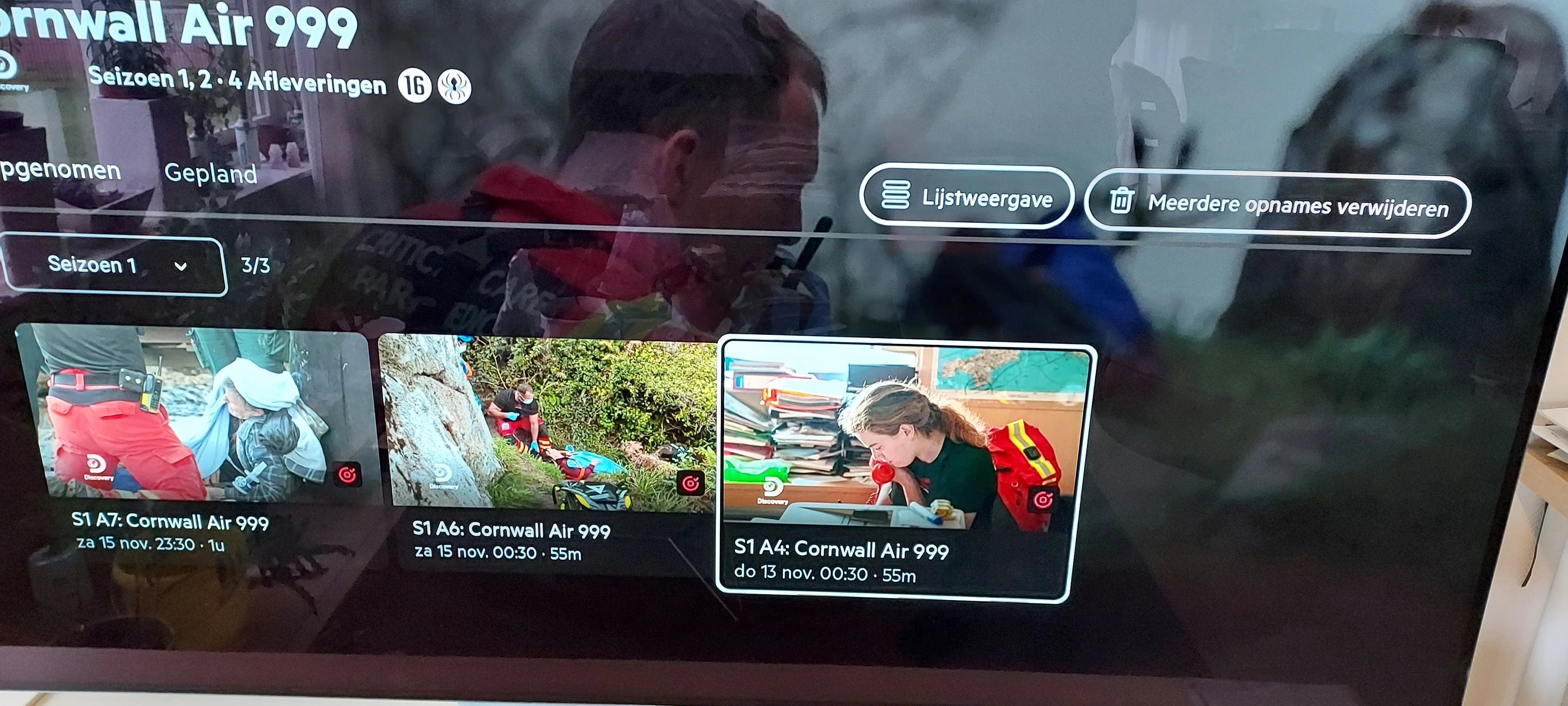

Ik start een opname maar TV+ Box gaat direct naar live tv

Dit heb ik sinds kort
Dat het streaming kastje dit doet diw7022
KPN-bug: je kiest een opname, maar de box gooit je alsnog naar live tv
Hebben meerdere mensen hier last van ?
Hier is inderdaad een verkeerde programma uitgezonden door de zender. Dit ligt niet aan jou of de ontvanger, de opname wordt centraal op de server opgeslagen. Ik kan dit helaas niet meer voor je herstellen.
Voor andere lezers die dit meemaken, terugkijken is nog een optie binnen 7 dagen als ik meedenk. Neemt niet weg dat dit goed hoort te werken.

Ik deed dit precies op de zelfde manier .
En klikte op het opgenomen programma.
Normaal start dan het programma op, alleen wilde ik  een stukje verder in het programma ( de reclame) en toen kwam ik erachter dat ik live aan het kijken was. (Mocht van de zender niet vooruit spoelen).

Nee, het programma was van 2025 ,dus oud.
Net had ik ook een programma cornwall air 999 van discovery en dan zit ik te kijken naar een ander programna van 2025 over discovery ghost adventures.
Die ik dus niet heb opgenomen.

Beste ​@joop2011 , ​@Erik van KPN , ​@Maja van KPN ,
Een aflevring na cornwall air 999 deel 4 gekeken, maar dat was wel de juiste aflevering van  cornwall air 999 deel 5
Discovery heeft zeker de verkeerde aflevering uitgezonden.

Beste ​@joop2011 , ​@Erik van KPN , ​@Maja van KPN , ​@Alex van KPN ,
Waarschijnlijk maar ik heb het bestand laten staan in de map opgeslagen
je mag van mij op mijn diw 7022 kijken.
De naam van het programma klopt ,maar als je er naar kijkt zie je een ander programma en als je een stukje ,verder spoelt krijg je bij mij een ander programma te zien.
Seizoen 1cornwall air 999 deel 4
Net weer het bestand aangeklikt
En je komt bij een programma wat gaat over de  douane.
Je krijgt steeds een ander programma te zien.
Dit zag ik toen ik de laatste keer een  update kreeg van kpn tv firmware updates

  • feb 10, 2026 2:26 p.m. UTC
