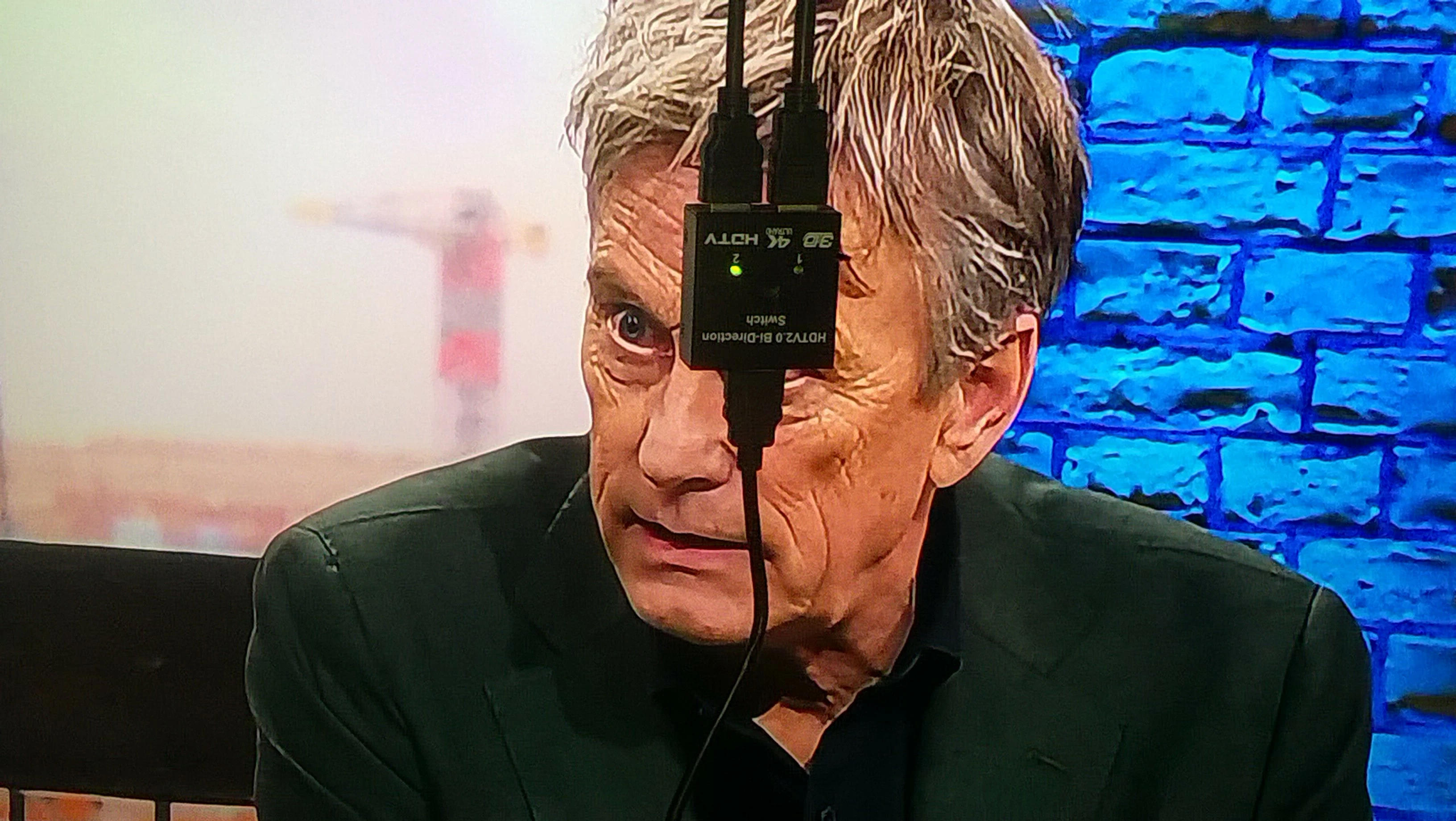

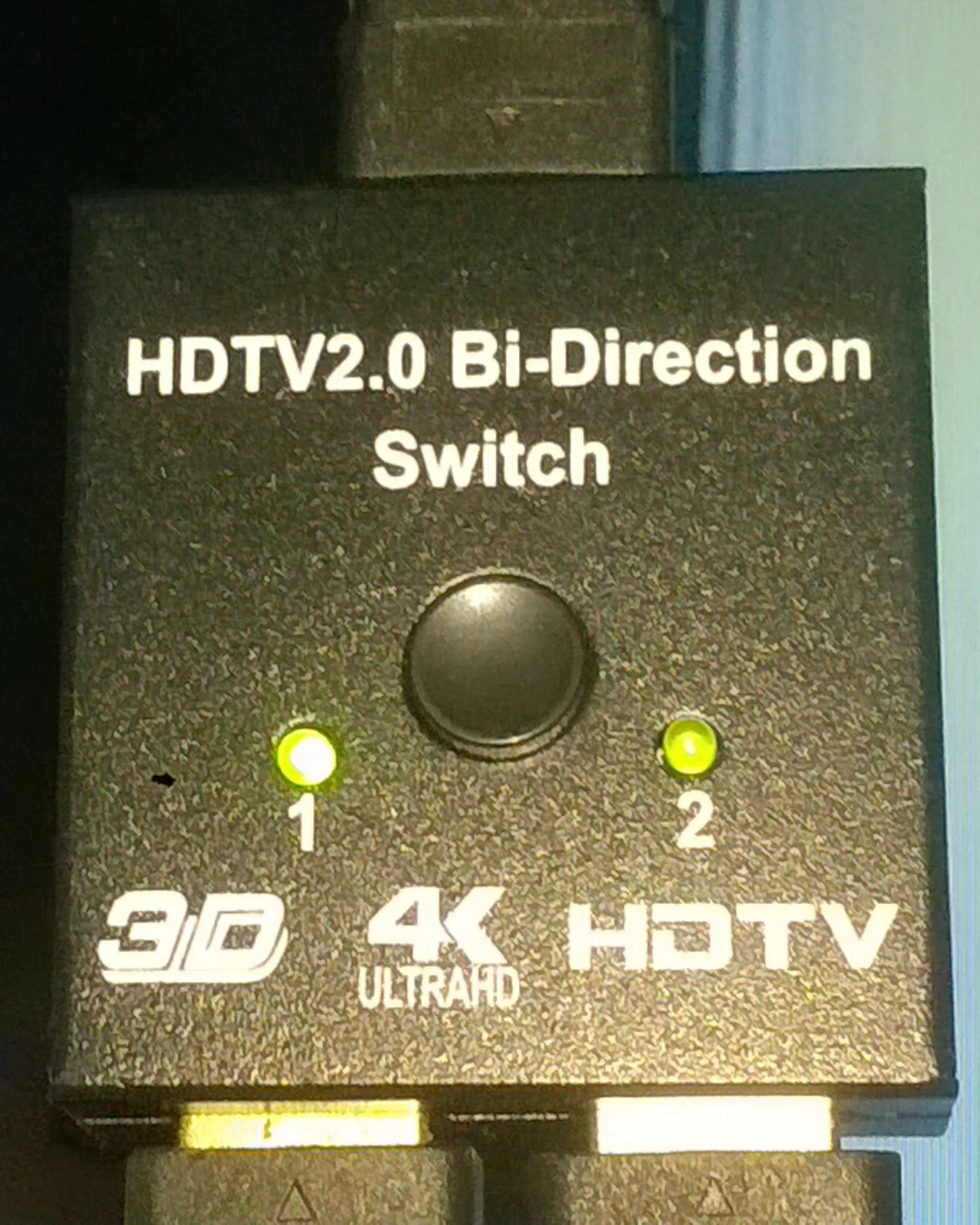

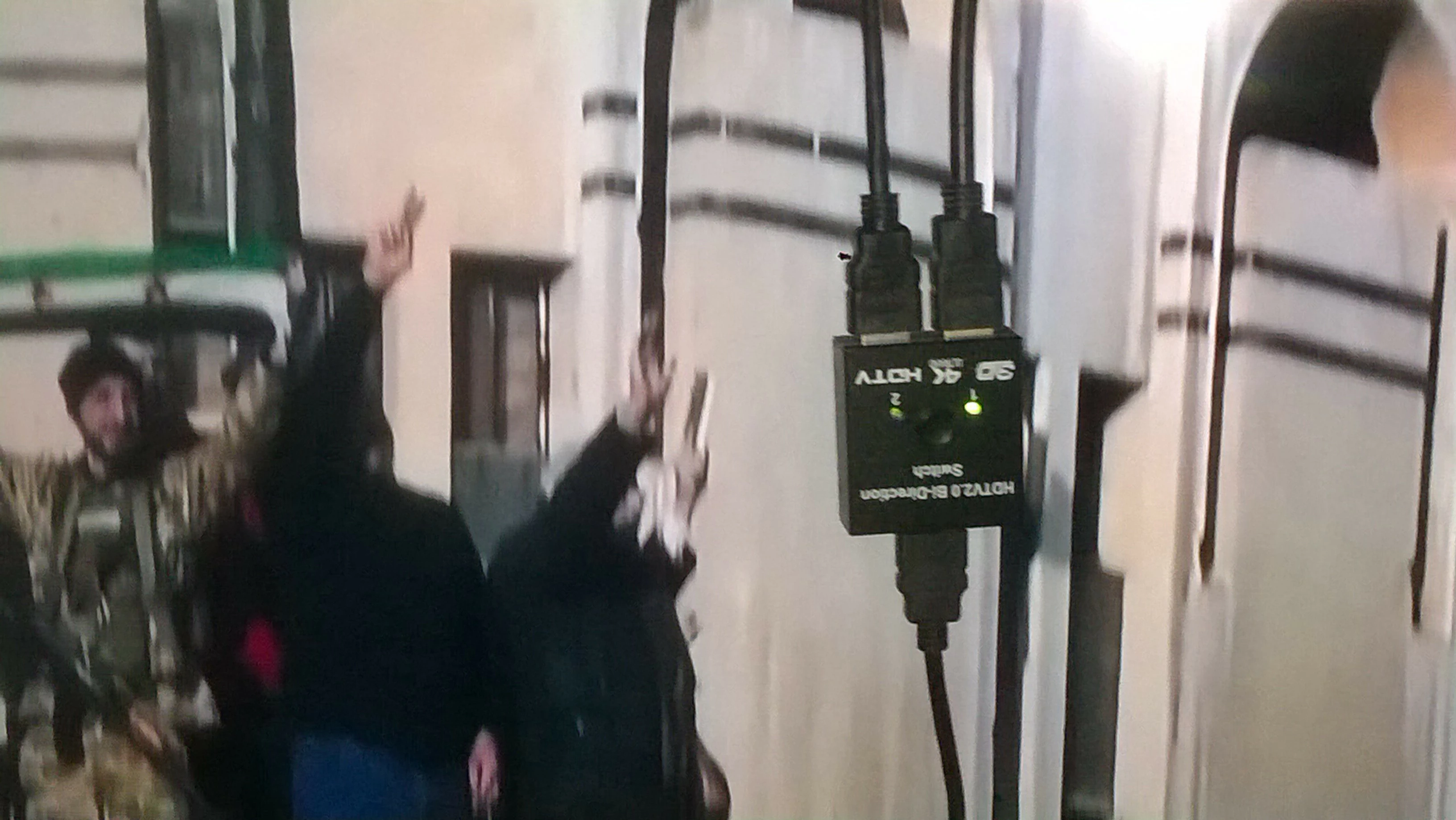

Met deze omschakelaar is het zonder probleem tussen 2 porten te wisselen
Buitenhof HDMI 1 TV ↔ Port 1 Switch
Buitenhof HDMI 2 TV ↔ Port 2 Switch
