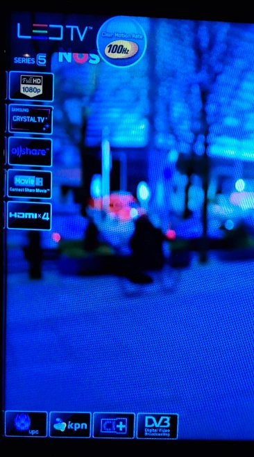

In het beeldscherm staat, na opnieuw instellen, informatie in de rand. Het komt en gaat. Ik wil het uitzetten, maar hoe?

Het lijkt op een mededeling van de tv zelf...u gebruikt de +Box?
  • January 29, 2025
LED TV, en verder allerlei logo's, lijkt het van leveranciers. Links en onder het beeldscherm. Ook logo van KPN. Na aantal minuten verdwijnt het en komt weer terug voor enkele minuten. Ik weet niet of ik +Box gebruik, ik neem aan van niet.

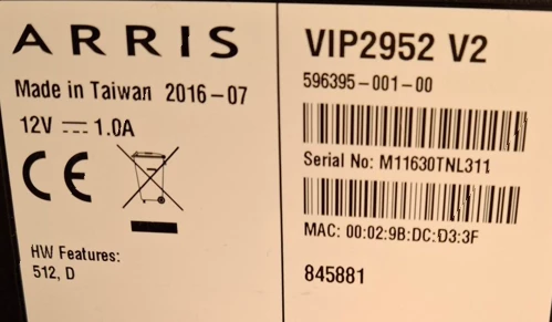

Hebt u wel een aparte tv-ontvanger? Of gebruikt u apps op de tv ​@Dondeber?
Hoi ​@Dondeber. Ik heb nog niet echt een idee wat je precies ziet of hoe je dit kunt verhelpen. Kun je eens een foto plaatsen waarop de logo's zichtbaar zijn op je tv-beeld?

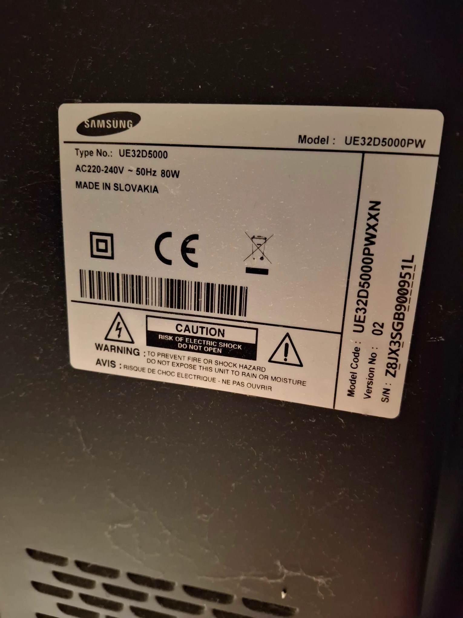

En kun je toch vertellen wat voor tv-ontvanger je gebruikt? Dat kun je lezen onderop de ontvanger op de sticker. Ook ben ik benieuwd naar wat voor tv je hebt. Op de achterkant van de tv zit altijd een sticker met het modelnummer gemeld.

nu de andere foto's nog. Met doorsturen is het volgende eraf gevallen:
SAMSUNG  Model UE32D5000PW

TV-ontvanger
Links en onder het beeldscherm zie je de logo's, die er eerder nooit waren

Is dit niet de wel bekende "winkel modus"? 😁

Dit is winkelmodus van Samsung. Hij moet dus op thuismodus.
In mijn Samsung.
Tandwiel - Algemeen - Systeembeheer - Gebruiksmodus
