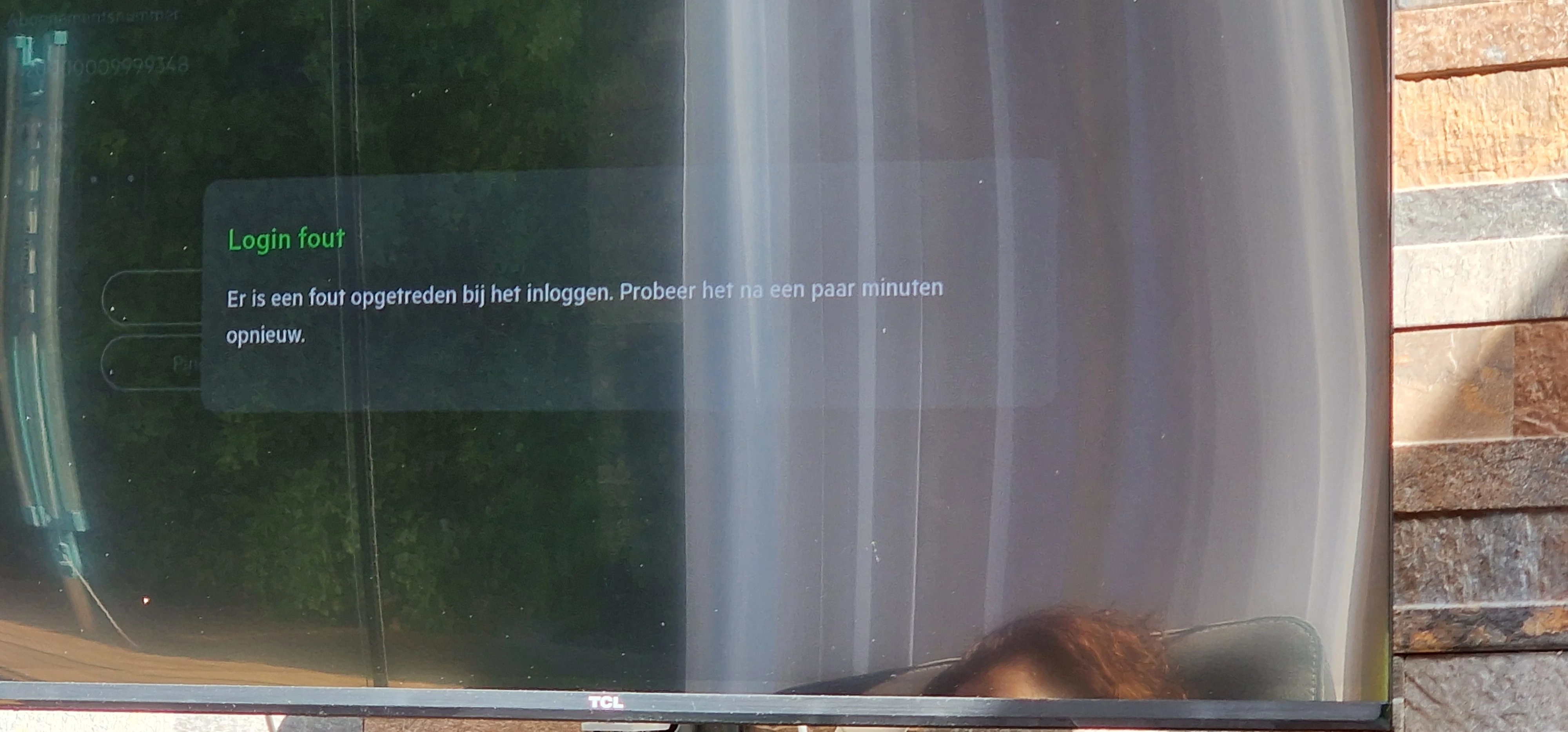

Ik heb sinds kort een tcl tv met android. Het duurt even voordat de app werkt maar uiteindelijk start hij app. Het wisselen van optie duurt lang(echt secondes) . Daarna invoeren van abonnementnummer gaat traag echt cijfer voor cijfer zelfde voor het verder gaan en uiteindelijk inloggen. Na inloggen duurt het een second of 10 voordat hij een.melding toont zie bijlage. Daarna duurt het wegklikken en teruggaan ook weer lang. De app lijkt in zijn geheel enorm traag en de capaciteit van de tv volledig te benutten

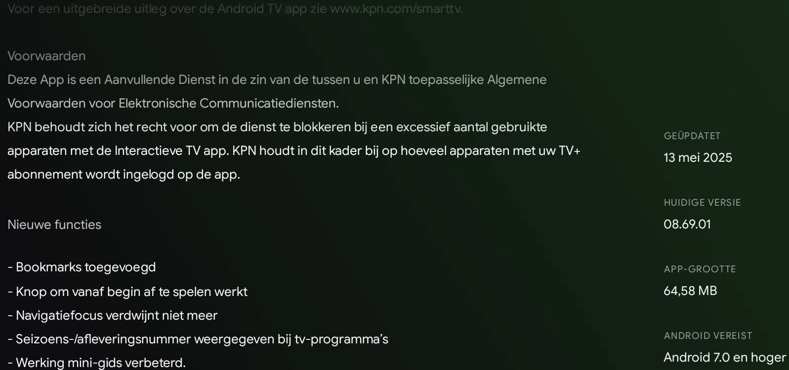

​@BobBerk Er zijn meer meldingen over problemen van KPN TV+ App op TCV-TV. Er is een nieuwe versie  (08.69.01) gekomen, probeer of deze versie jouw probleem oplost.

Ga naar Instelling → Apps → KPN TV+ en aan de rechte kant kan je onder andere versienummer zien. Als het kleiner dan 08.69.01 is, is nog de oude versie. Vandaag is de 08.69.01 op Playstore beschikbaar.
  • mei 16, 2025 10:58 a.m. UTC
Oké dus dan moet ik afwachten, er staat nu 08.67.04

Puur toevallig, de app kon ge-update worden en dat heb ik gedaan. Als ik.ju klik op inloggen dan draait hij even en doet niets en.ik kan weer op inloggen klikken. Ofwel van het een naar het ander.

Getest met mobile Hotspot,  geen succes. Wederom draaiend rondje wat verdwijnt na een 10 seconde en that's it. Wederom kan ik dan weer klikken op inloggen.. dit was rond 16 30.
Ik.ga het zo nogmaals doen en zal de exacte tijden dan noteren als logboekje

18.49 login met juiste gegevens.
18.51 met foutieve gegevens
18.52 juiste gegevens
Allen geen melding alleen ronddraaiende circel welke verdwijnt en geen enkele melding
