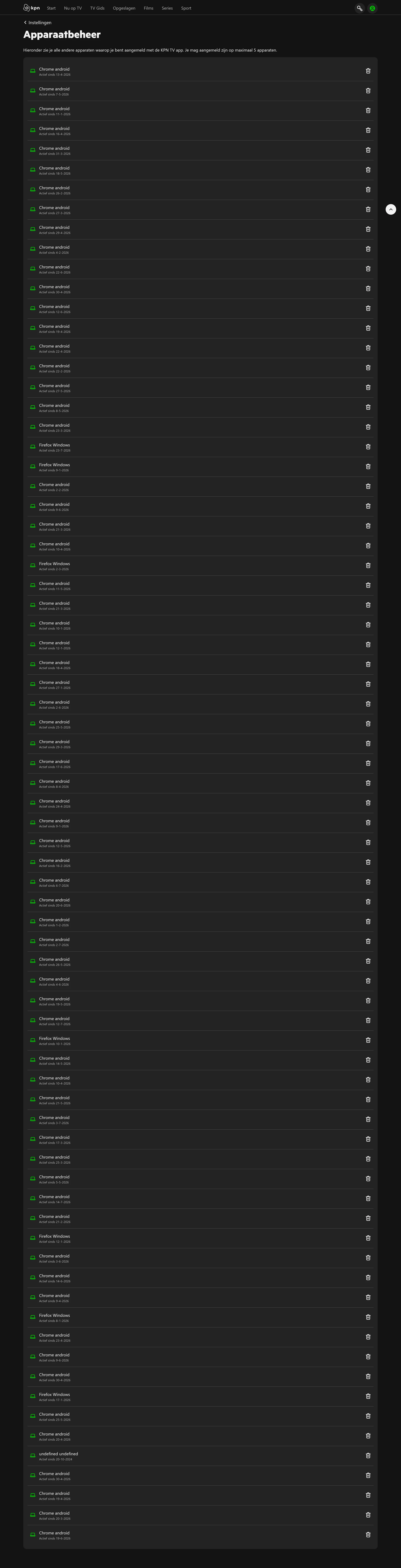

Ik zie een lijst met in totaal 75 actieve aanmeldingen… 😐 Tsjonge… wie heeft dat systeem geprogrammeerd? Als je een apparaat een x tijd niet ziet, dan invalidate je de sessie toch? Sorry, ben zelf jaren werkzaam geweest als software engineer, dus ben wat verbaasd over een dergelijke implementatie waarbij sessies eindeloos actief blijven 😬

Als ik plaatjes probeert te uploaden, krijg ik een melding:
Er is iets fout gegaan, controleer de url en probeer opnieuw.
Ik moet in de web developer toolbar van de browser zien dat de afmetingen van de afbeelding te groot zijn 😕
error    "Image dimensions are too large. Maximum allowed is 8000x8000 pixels. Given file is 3797x14822 pixels."
Tip voor de developers: geef aan wat er fout gaat in de melding naar de gebruiker, niet alleen in de JSON-response van het request 😅

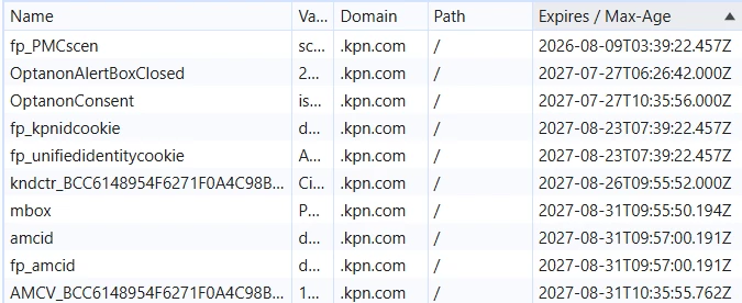

Een eerste stap is Max-Age van cookie te verkorten
Jeroen-bart Engelen
Als het een kwestie was van “even instellen” dan hadden we dat natuurlijk al lang gedaan. Het is allemaal heel veel complexer dan dat.
Dat lost het probleem van maximum aantal devices geregistreerd niet op. Dat haalt alleen de cookie eerder weg.
