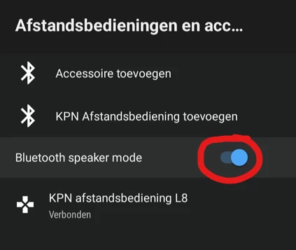

Hoi ​@Beschouwer, kan je iets meer delen over wat je precies probeert? Probeer je bijvoorbeeld een JVC Bluetooth koptelefoon te koppelen aan je Soundbox?
Zo ja, wat zie je dan? Zie je bijvoorbeeld “Kan niet koppelen”?
Zo ja, heb je "Speaker mode” uitgeschakeld op Instellingen > Apparaat > Afstandbediening en accessoires
Mocht dit alles niet werken, zou je dan het modelnummer van je JVC koptelefoon kunnen delen?
