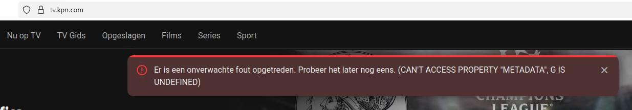

Kan de foutcode 'can't access property "metadata", g is undefined' niet anders afgevangen kan worden?

Hi all,
In het start menu van tv.kpn.com staat als 1e menu; Start
Daaronder het kopje; Films op TV
Via ‘Bekijk alles’ krijg je alle films te zien die er op dat moment op zijn. ERG handig.
Echter… Staan hier (helaas) geen IMDB vermeldingen en worden alle films getoond. Nadeel van dat laatste is het volgende
Je ziet daar dus ALLE films, inclusief welke er aangeboden worden vanuit koop-pakketten. Heb je dat even niet in de gaten, dan krijg je bovenstaande melding.
Ik heb wel eens vaker gevraagde en aangegeven dat qua gebruikers autorisatie er absoluut geen rekening wordt gehouden met waar met toegang toe zou moeten hebben. In dit geval heb ik geen Film1 en kan ik deze dus sowieso niet bekijken.

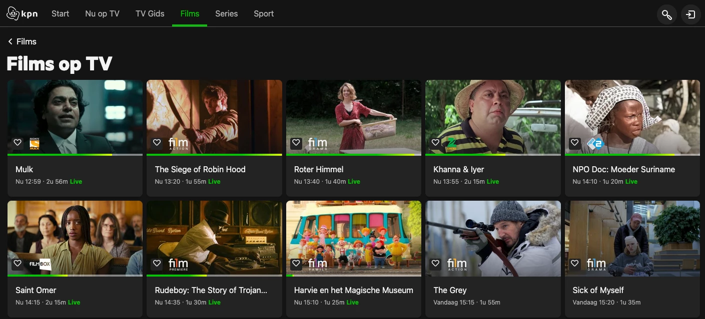

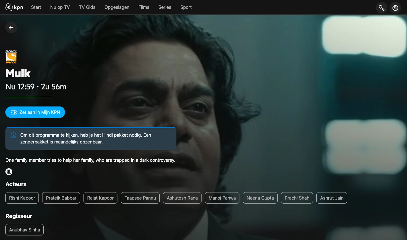

Raar. Als ik ingelogd ben, dan zie ik op tv.kpn.com/films/bladeren/films-op-tv* alleen films die bij het standaardpakket horen. En als ik toch een link van een film uit een ander pakket weet, dan krijg ik keurig een uitleg:
Om dit programma te kijken, heb je het Hindi pakket nodig. Een zenderpakket is maandelijks opzegbaar.
Gids op tv.kpn.com: alle films indien niet ingelogd

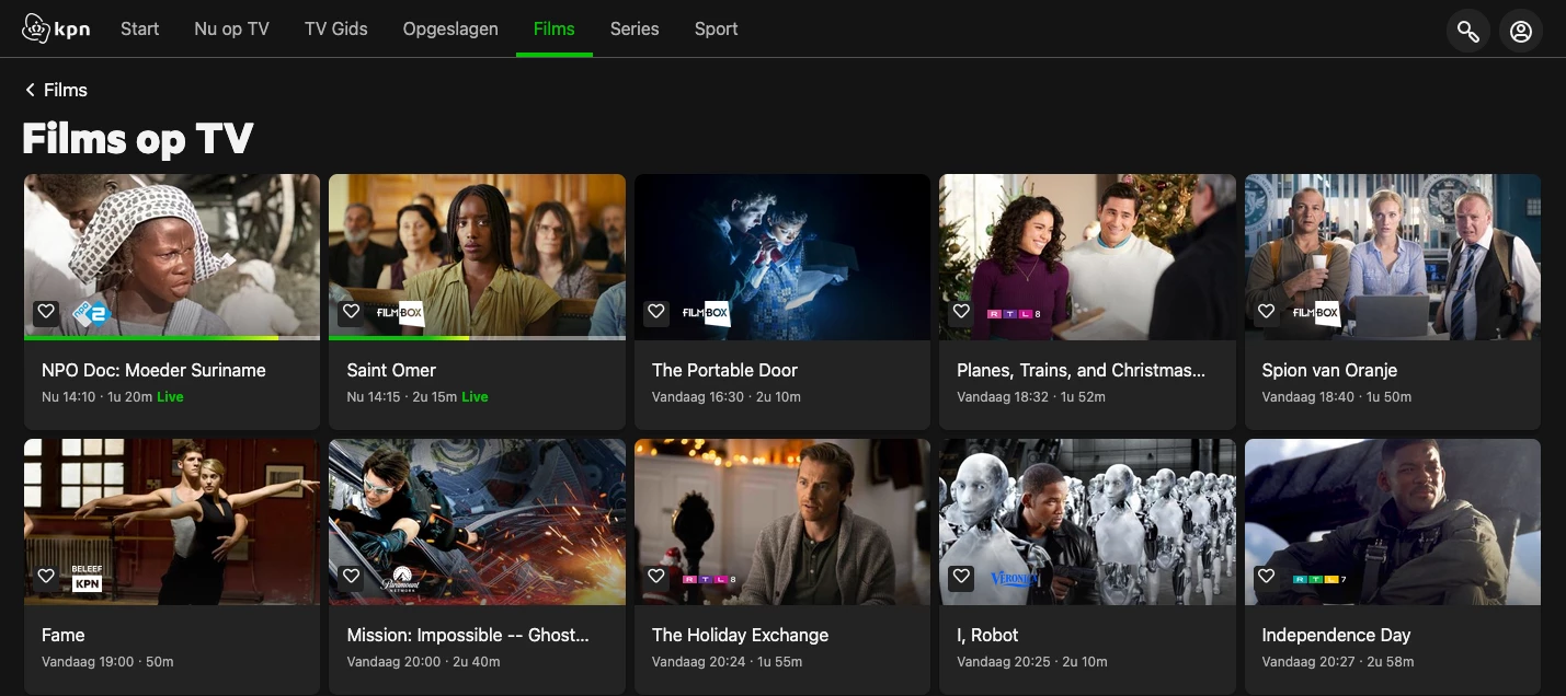

Gids op tv.kpn.com: alleen films uit standaardpakket indien wel ingelogd

Gids op tv.kpn.com: uitleg over aanzetten pakket indien wel ingelogd
De abonnee waarmee ik dan test heeft geen enkele extra’s afgenomen (behalve het gratis opnemen pakket bij twee ontvangers). Heb jij misschien wel een of meer extra pakketten? (En krijg je dan misschien, onterecht, alle mogelijke extra’s te zien?)

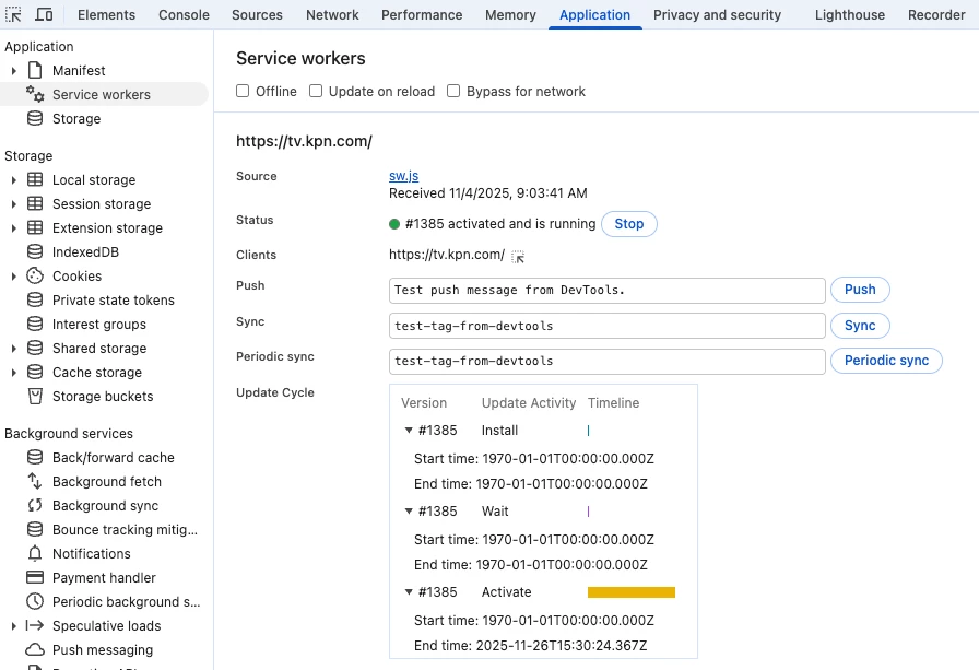

Maar met service workers en weet ik veel wat, is er wel af te dwingen dat gebruikers nieuwe versies gaan gebruiken. Dat is bij mij veel klok en klepel, dus ik weet niet zo snel of dat bij KPN zo werkt. En we weten natuurlijk ook niet precies wat het probleem bij de topic starter was: een verouderde versie, of een verlopen login, of iets anders. (Op zich krijg je dus geen foutmeldingen als je helemaal niet bent ingelogd. Maar als je bestaande login verloopt, dan misschien een ander geval?) 🤷
Service workers in Application in developer tools in PWA van tv.kpn.com
