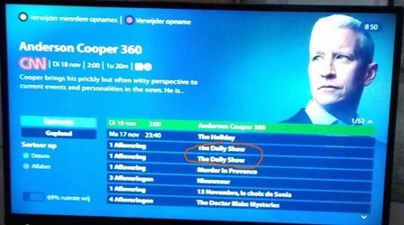

Gisteravond weer opname mislukt. De programm's ervoor en erna zijn ook niet terug te kijken. Die opname staat wel tussen opnamen bij tv.kpn.com en is daar af te spelen.
Melding als ik het via Gids/Terugkijken probeer  STB:zap-03/-4062-Videoserver niet gevonden.
Tja, wat nu?

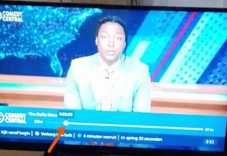

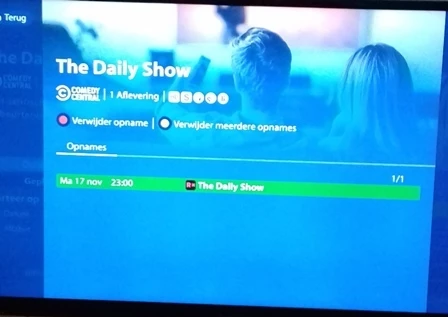

Gisteravond, datzelfde programma: dubbel opgenomen, Opname1 mislukt, Opname2 prima.
Lijkt wel of “hij” het leert, struikelend: foto's
Wat denk je daarvan?

  • November 18, 2025
@woutin, die dubbele opname (waarvan één gemarkeerd als mislukt) op de oude tv ontvangers zie je soms bij eerder geplande serie opnames, als tussentijds, maar vòòr het tijdstip van uitzending, de informatie van die aflevering in de gids wordt bijgewerkt door KPN, bijvoorbeeld omdat het afleveringsnummer in eerste instantie niet klopte.
Die mislukte opname kun je negeren/weggooien, je hebt verder niks gemist.
