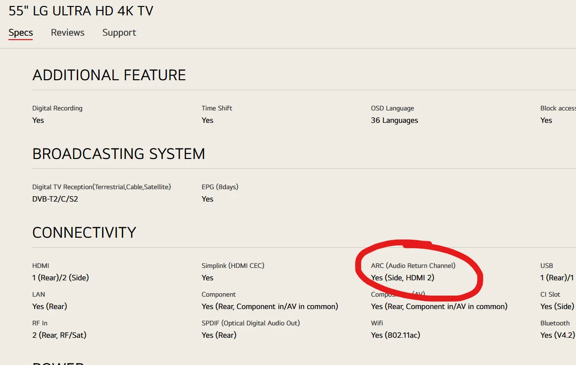

@PeterG heeft inderdaad gelijk, ​@Marcel Beckers jouw LG 55UK6200PLA heeft ARC op HDMI 2
https://www.lg.com/uk/tvs-soundbars/4k-uhd-tvs/55uk6200pla/

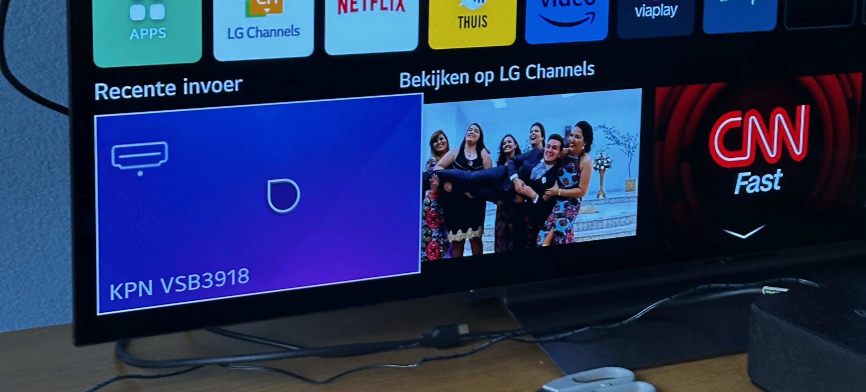

Ik weet niet of jouw WebOS versie dat heeft, maar bij ons heb je ook dat je op de homepagina een “recente invoer” hebt. Als je daar met je afstandbediening cursor overheen gaat, springt de soundbox door HDMI CEC ook aan.

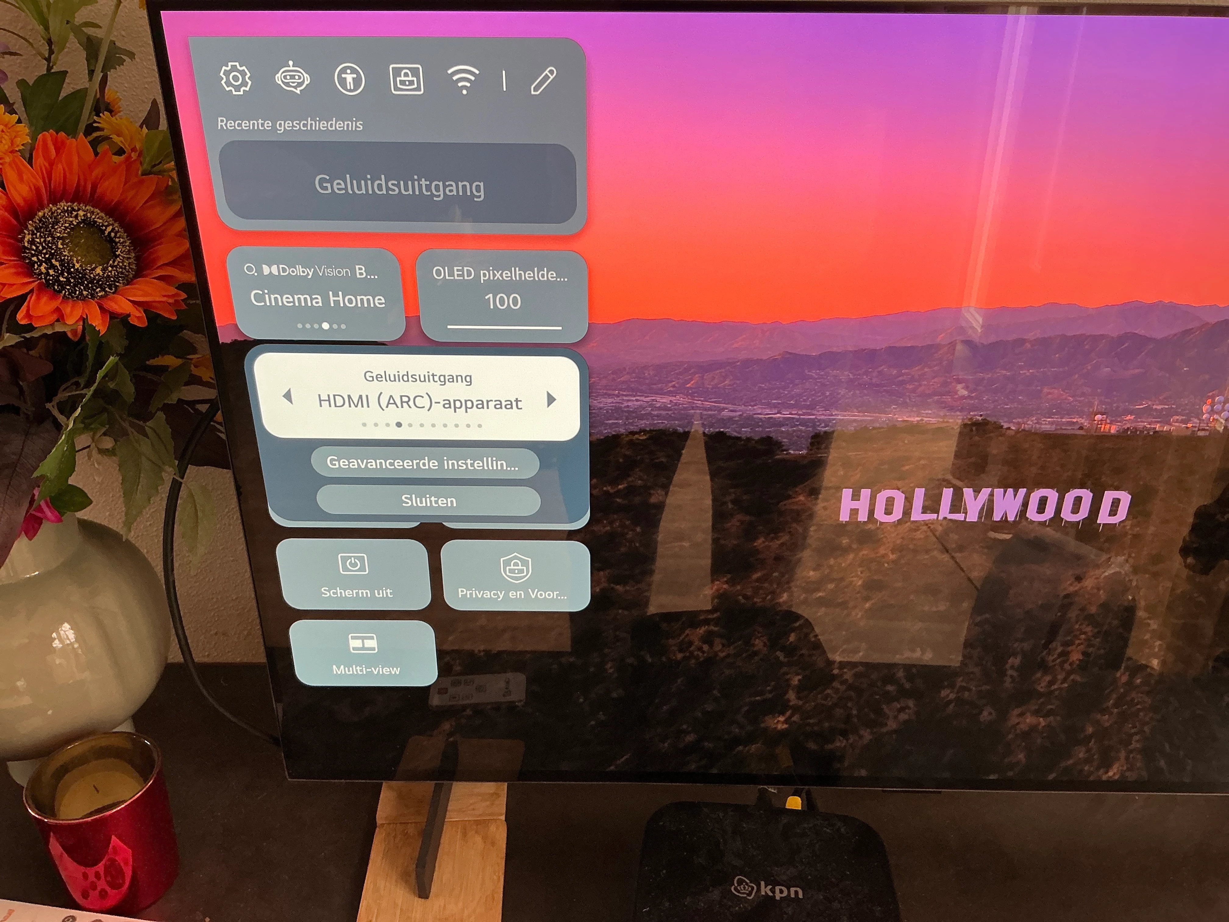

Dit geeft mijn tv aan dus ga ik er vanuit dat het hdmi(arc) heeft. En hij zit in HDMI 2 wat volgens de juiste is. Daarom dacht ik dat alles goed staat
  • May 12, 2025
Bij mijn Samsung moet ik bij geluidsuitvoer (in het snelmenu) ook nog kiezen voor hdmi arc. De andere keuzes zijn optisch en TV-luidspreker.
Misschien ook nog zoiets op LG? Weet jij dit ​@Marcel Beckers ?
