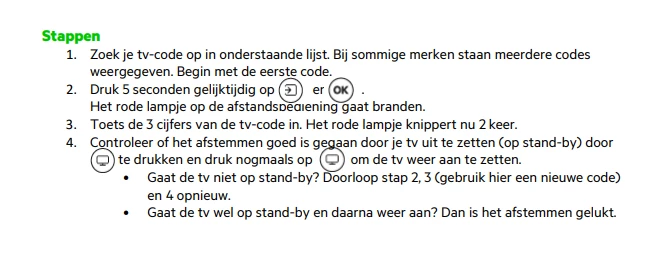

Heb je deze stappen al geprobeerd?
Deze codes zijn voor Grundig:
GRUNDIG 005 328 337 625 657
  • okt 26, 2025 5:21 p.m. UTC

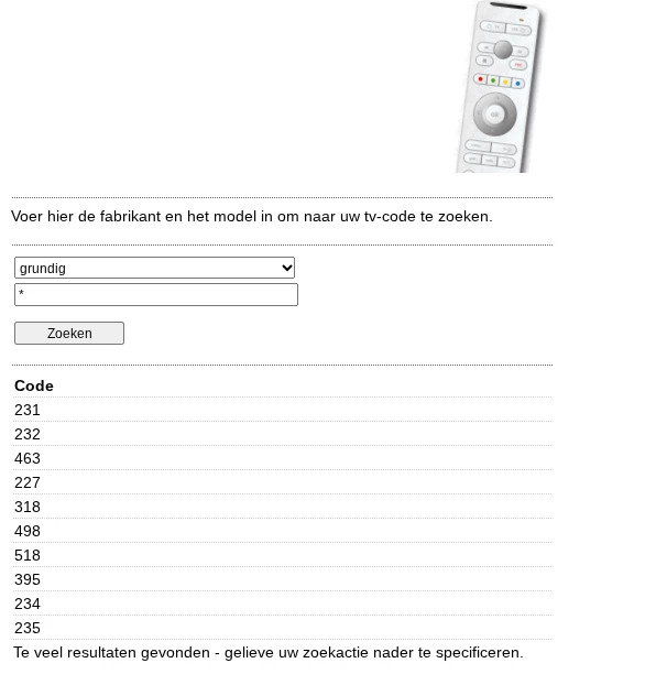

Bij de D3 zijn deze codes beschikbaar voor Grundig:
Welk type Grundig TV heb je precies?

Dat het alleen het volume is, is wel typisch inderdaad. De code die je hebt gebruikt werkt dus gedeeltelijk. Wat je nog kunt proberen is het resetten van de afstandsbediening zoals we hier uitleggen, en daarna code 20 proberen. Dat is een algemene code, waarbij de afstandsbediening en de tv zelf zoeken naar de juiste code. Dat proces kan wat langer duren dan met een driecijferige code:
  • okt 29, 2025 8:14 a.m. UTC
​@Jasper van KPN die snelcode 20 werkt alleen bij het type D3 (en misschien ook C2, maar dat weet ik niet zeker), niet bij de nieuwste (T4H) .
