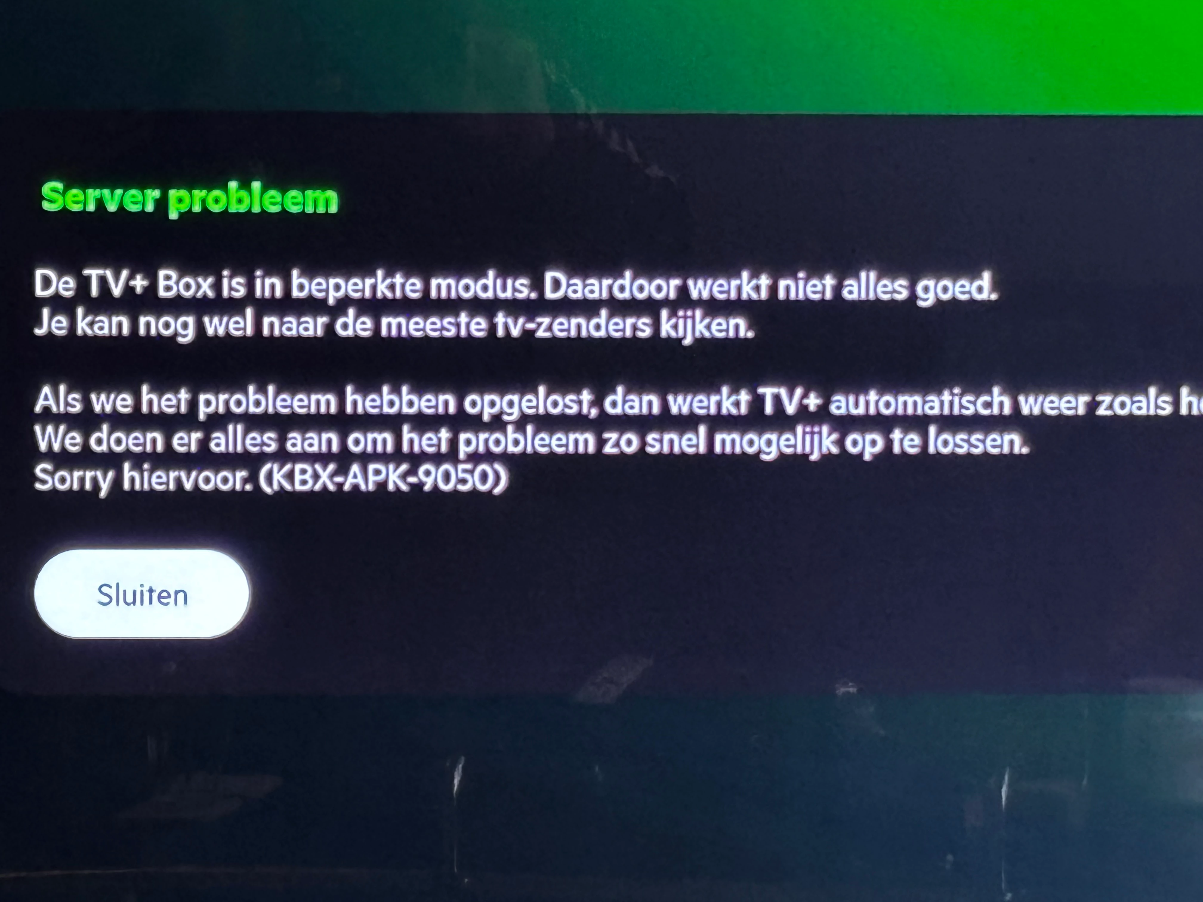

Kan het zijn dat KPN de uitslaapzaterdag van carnaval gebruikt om serveronderhoud te doen?
  • feb. 14, 2026 9:13 a.m. UTC
  • 12 reacties
  • 259 keer bekeken
binnen een half uur:
  • geen internetverbinding van tv (iets met fout k28 als ik het goed gezien heb)
  • tv app moet opnieuw opstartenĀ
glasvezelverbinding een maand of twee oud
rechte zichtlijn tussen mediabureau en router
afstand tien meter

  • feb. 15, 2026 8:54 p.m. UTC
Zowel MijnKPN als jouw link geven geen storing aan. Polizeiruf 110 viel echter ineens uit. Daarna ā€œbeperkte modusā€ en we doen wat we kunnen. Er is dus echt wel iets aan de handĀ

Ik heb nu de stroom van de mediabox gehaald en weer aangesloten. Daarna werd Android tv opnieuw opgestart. Lijkt nu weer te werken. Android-hikje?

  • feb. 16, 2026 8:12 a.m. UTC
Nu herinner ik me dat ik de afgelopen dagen steeds de melding kreeg:Ā
we zetten nieuwe dingen voor je klaar
