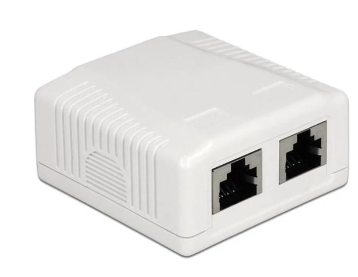

Moca omvormers? die zijn veel te duur.
Nee, ik bedoel letterlijk de Coax kabel eruit en de UTP erin.
UTP kastjes, bedoel ik deze:
Hier kan je een UTP kabel op afmonteren.
Meestal trek je in een buis een iets dikkere UTP kabel, maar dat hoeft niet.
