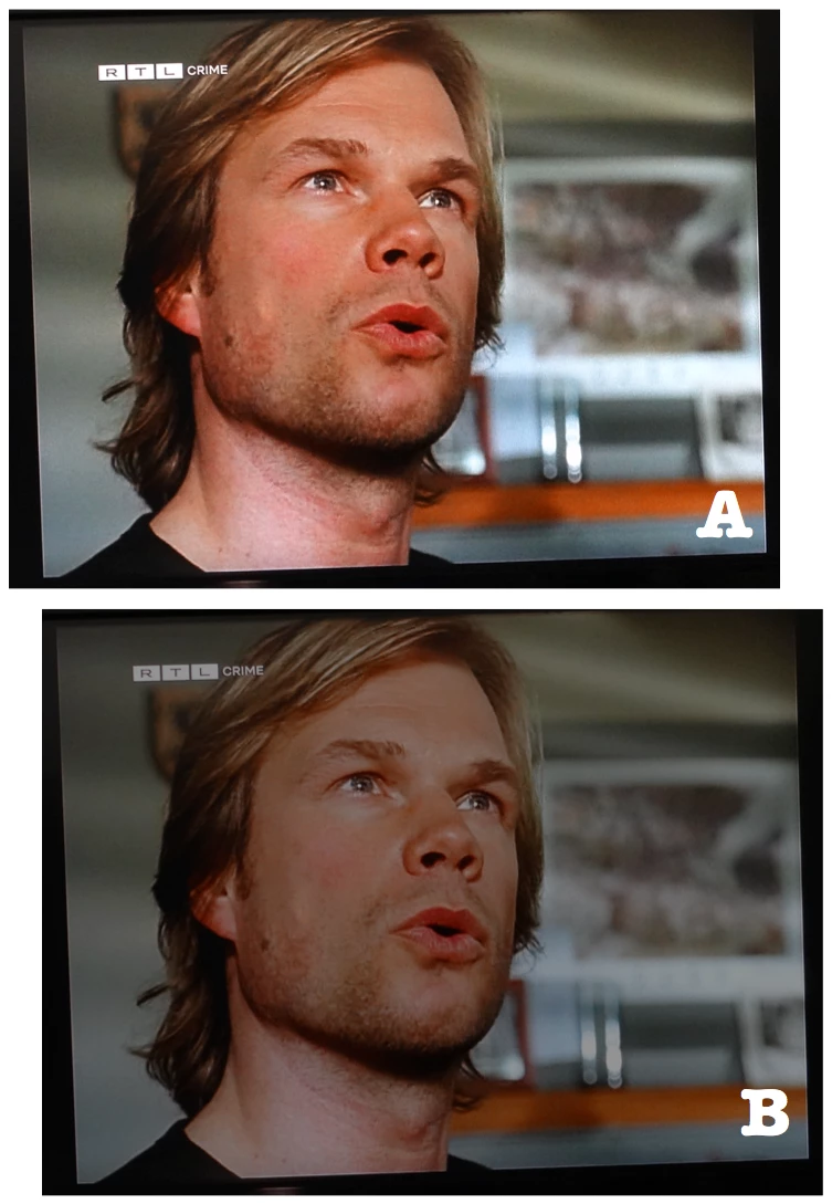

Waardoor worden kleurverschillen in beelden veroorzaakt ?
Mijn constatering na het kijken van opgenomen serieopname !
Foto A is genomen aan het einde van de opname uit een serie en foto B is genomen aan het begin van de volgende aflevering !
Na het 10 sec. voor of achteruit spoelen , terug gaan naar Opgeslagen en de opname weer start is het probleem over en ook niet meer te reproduceren.
Dit probleem heb ik al diverse keren gehad , geen idee hoe dit kan en ben benieuwd of ik de enige ben met dit fenomeen !
Experia V10A Modem / DIW7022 KPN+ box / Alles is bekabeld aangesloten.
Beste antwoord door Serenay van KPN
Hoi ​@Vrenh, ik heb inmiddels een terugkoppeling gekregen van collega's die hiermee bezig zijn! Dit heeft ermee te maken dat wanneer je in de opnamelijst zit en vrij snel daarna het afspelen van een opname start, er een soort zweem in beeld kan blijven staan. Als je net iets minder snel door de menu’s navigeert, zou dit niet moeten voorkomen.
Kortom: het advies is om een paar seconden te wachten in de opnamelijst voordat je een opname aanklikt om af te spelen. 😊

  • feb 8, 2026 2:12 p.m. UTC
Iets klopt er niet aan het systeem , er zijn teveel topics van/over hierover , maar wat  . . . . . . . . ?
Ook zoiets , ik kijk veelal opnames maar regelmatig als je door het menu moet om een opname te bekijken moet je niet te snel op de knoppen drukken anders moet je regelmatig 2 x op dezelfde knop drukken om bij de opname te komen anders kan hij het niet bijhouden.         Heb je de DIW en Modem spanningsloos gemaakt voor 15-20 sec. is hij wel weer vlugger geworden en vliegt hij weer door het menu heen.

  • feb 8, 2026 4:51 p.m. UTC
Soms starten opnames inderdaad met een donkere kleur zweem. Dit zit er, zoals ​@joop2011 al aangeeft, al heel lang in.
Ik stop de weergave dan om 'm daarna weer te starten. Dan is het altijd wel goed.

  • feb 8, 2026 5:53 p.m. UTC
HDR instelling?

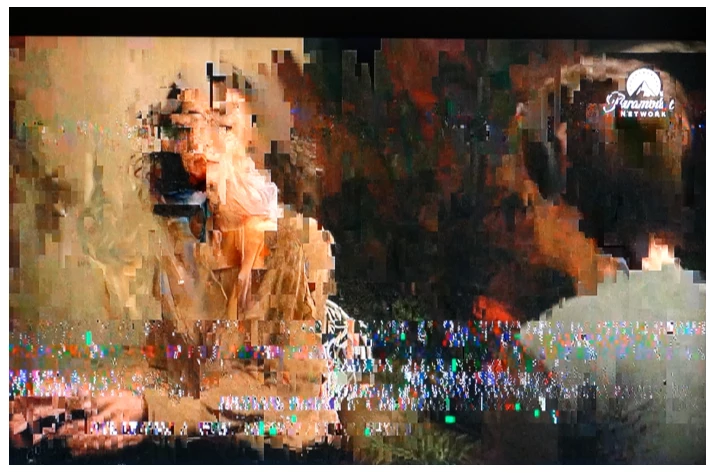

  • feb 8, 2026 11:36 p.m. UTC
Dat soort blokjes artefacten zit meestal in de stream vanuit kpn en/of de zender, zeker als ze reproduceerbaar zijn met terugspoelen en opnieuw afspelen. Andere mogelijke oorzaak zou een tijdelijk gebrek aan bandbreedte in je internetverbinding kunnen zijn, dat is dan meestal niet exact reproduceerbaar.
 In beide gevallen lost een nieuwe tv dat niet op.
Serenay van KPN
Hallo ​@Vrenh, fijn dat je foto’s hebt gestuurd, daardoor snap ik precies wat je bedoelt. Het verschil in beeldkwaliteit is inderdaad groot. We zijn bekend met dit probleem, het komt soms voor inderdaad. De tip van ​@PeterG is de oplossing hiervoor:​
Ik ben wel erg benieuwd of jouw tv‑ontvanger rechtstreeks is bekabeld met het modem. Heb je de haperingen van de derde foto alleen bij het bekijken van opnames, of ook weleens tijdens het normale tv‑kijken? Zoals ​@Wartywolfs al aangaf: een nieuwe tv gaat dit niet oplossen, het ligt dus niet aan je televisie, gelukkig! 😊
  • feb 10, 2026 1:55 p.m. UTC
De haperingen ​@Serenay van KPN zijn soms ook bij gewoon tv kijken maar de meeste bij opnames.
De oplossing is mij bekend , alles is bekabeld aangesloten en er is een nieuwe modem onderweg i.v.m. alle storingen/haperingen die ik heb.

  • feb 19, 2026 8:52 a.m. UTC
