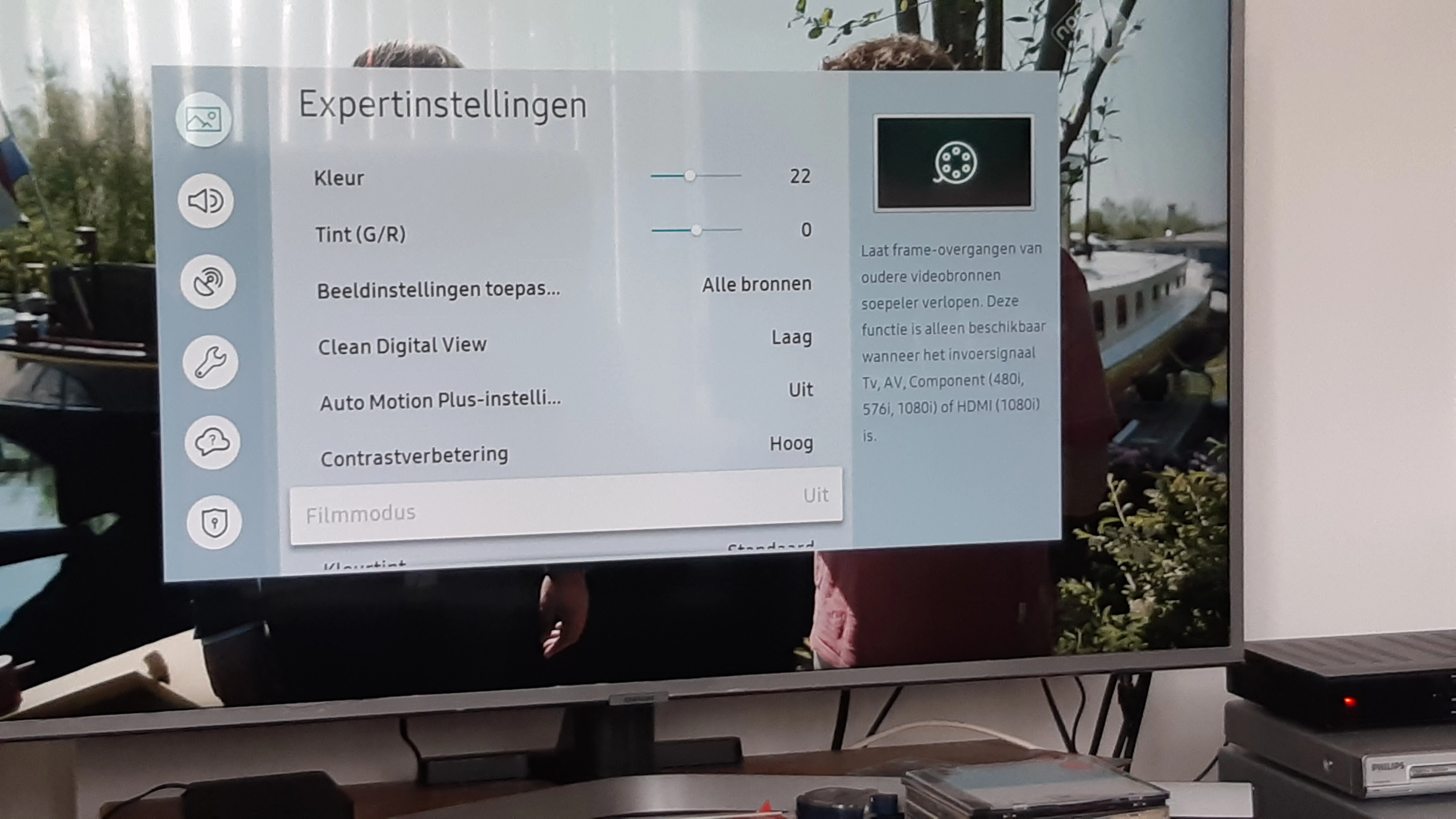

Bij mij zijn dat
Clean digital view
Auto motion plus (vooral deze uit zetten)
contrastverbetering
Samsung TV - instellingen - beeld - Expert instellingen

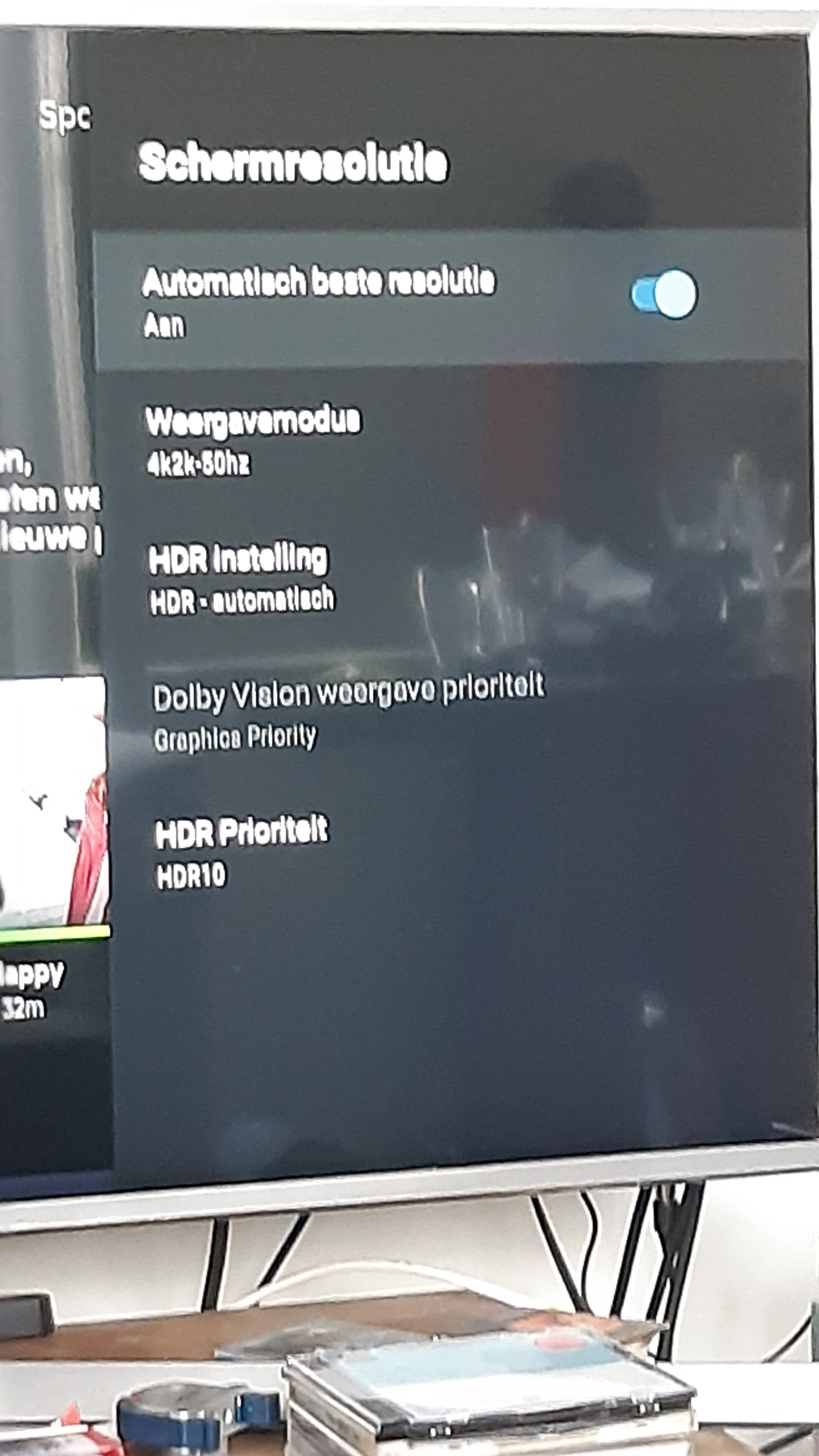

HDR in de ontvanger op Automatisch
Ontvanger - instellingen - apparaat - apparaat voorkeuren - Weergave en geluid - schermresolutie - HDR instelling

Bedankt! Dus dit allemaal uitzetten en dan moet het redelijk goed komen.

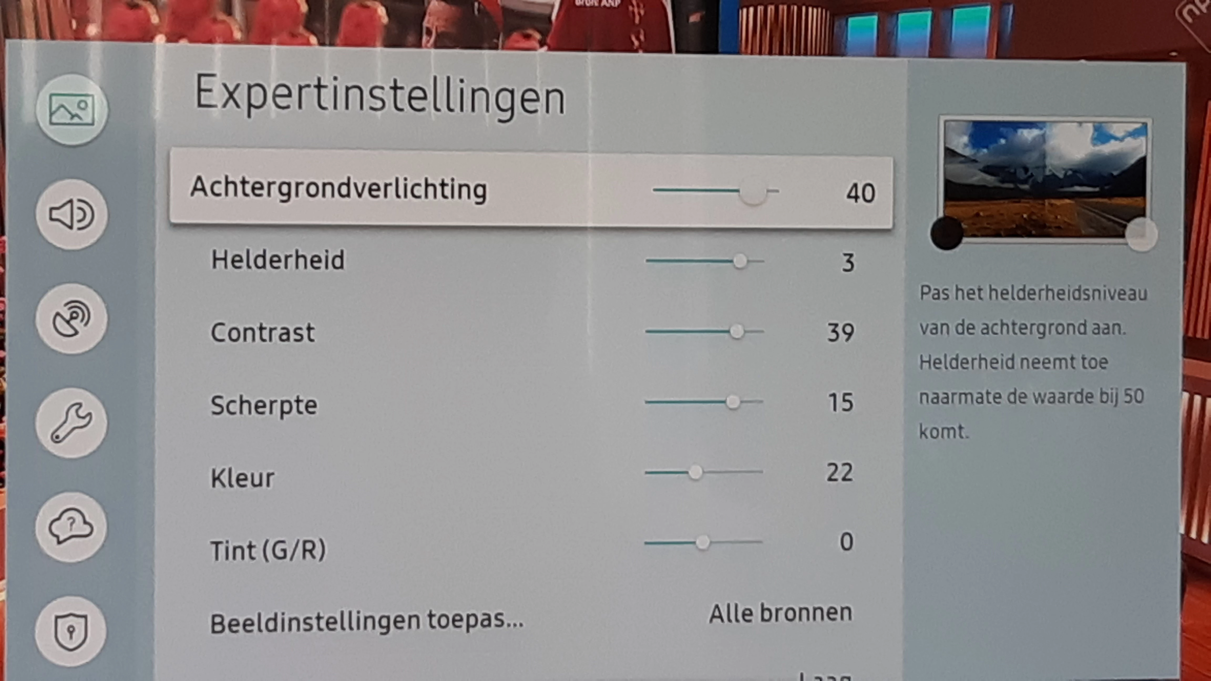

Zou u ook ter inspiratie een foto kunnen maken van uw helderheid , contrast etc instellingen.
Ik heb daar zulk slecht oog voor
