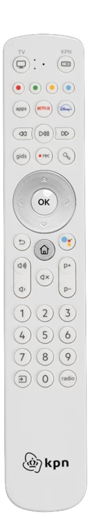

Hallo, ik heb de nieuwe ontvanger aangesloten, maar zoals wordt aangegeven in de instructies gaat er bij mij geen rood lampje branden als ik de source-knop en de OK-knop tegelijk indruk. Ook het intoetsen van de 3-cijferige code van mijn Samsung TV werkt niet, geen rood lampje.
Ik ontvang wel alle zenders maar kan niet harder of zachter zetten en ook de TV niet in slaapstand zetten.

Houdt de bronkeuze knop en ok tegelijkertijd 4 seconden ingedrukt.
Dan gaat het rode ledje pas branden en kun je 270 intoetsen. Met die code werkt het bij mij op een Samsung uit 2006 en één uit 2019.

Je hebt deze afstandsbediening? Zie ook Google knop rechtsonder het kompas. Dan moet het zonder meer werken.

Wanneer je de nieuwe afstandsbediening hebt ontvangen, kun je ook gebruikmaken van onze pagina met instructies voor het koppelen van de afstandsbediening aan je tv. Dat maakt het instellen vaak een stuk makkelijker.
