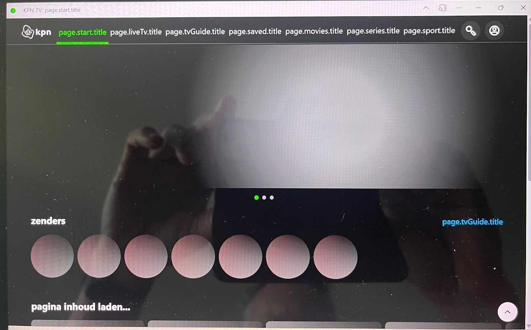

We zijn net aangekomen op ons vaste adres in Spanje. We konden daar tot vandaag altijd tv kijken via de KPN itv app maar nu werkt dat plotseling niet meer. We zitten op hetzelfde wifi netwerk als altijd maar de app opent nu met Engelstalige kopjes die ook niet werken als je ze aanklikt. Ook rechtstreeks via de browser van KPN werkt de app niet. Ik kreeg eerder het advies om de app te verwijderen en opnieuw te installeren en dat laatste lukt nu ook niet meer. Weet iemand raad?

Het probleem met tv.kpn.com ziet eruit als deze:
Mogelijke oplossing is om (hopelijk tijdelijk, totdat kpn dit potentiële privacy leak weer heeft gedicht) tracking toe te staan voor deze website in Chrome.

Hoi Jan,
dat had ik inderdaad al geprobeerd, maar kom dan helaas bij dezelfde pagina (zie foto) uit. Inmiddels ook KPN aan de lijn gehad en die zeggen dat het met de chromebook te maken heeft. Ik vind dat wel vreemd omdat het 2 maanden geleden hier nog wel werkte via de KPN iTV app. Deze is klaarblijkelijk verouderd en daarom heb ik deze verwijderd. De nieuwe KPN tv+ app krijg ik dus niet gedownload omdat de apparatuur (lees chromebook) niet geschikt zou zijn.
Heel veel dank voor de tip. Ik keek via Edge maar probeerde het via Chrome en dat lukt nu wel .
