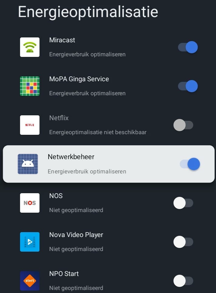

In de instelling heb je de optie "Energieoptimalisatie”, indien deze optie voor een App is geactiveerd, verwijdert Android hem automatisch uit geheugen/achtgrond als een geheugentekort dreigt. Helaas schijnt deze optie voor Netflix niet beschikbaar te zijn.
