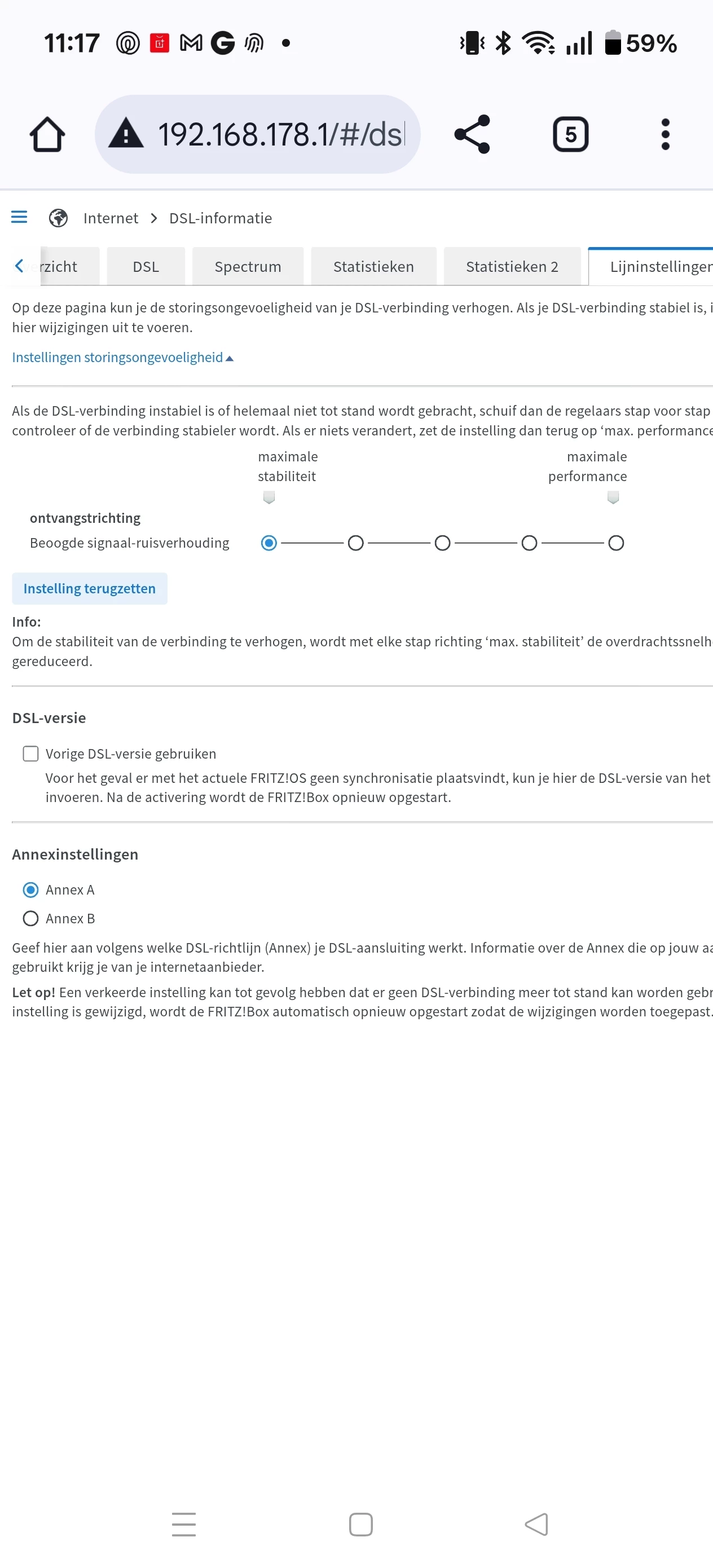

Hiervoor is een oplossing die je moet toepassen na elke update van de fritzbox:
In het menu van de fritzbox op dsl(Indien glasvezel staat het ergens anders) klikken.
Scrollen naar lijninstellingen, daar prio op stabiel zetten.
Deze heb ik via kpn service+ doorgekregen daarna werd het beter. Restproblemen heeft te maken met de verouderde android versie op de tv boxen. Communicatie met de fritzbox en de oudere android loopt niet altijd soepel.

  • nov 11, 2025 10:26 a.m. UTC
Ik heb glasvezel. Zie voorts mijn oplossing hierboven.
