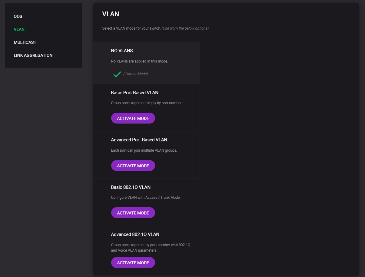

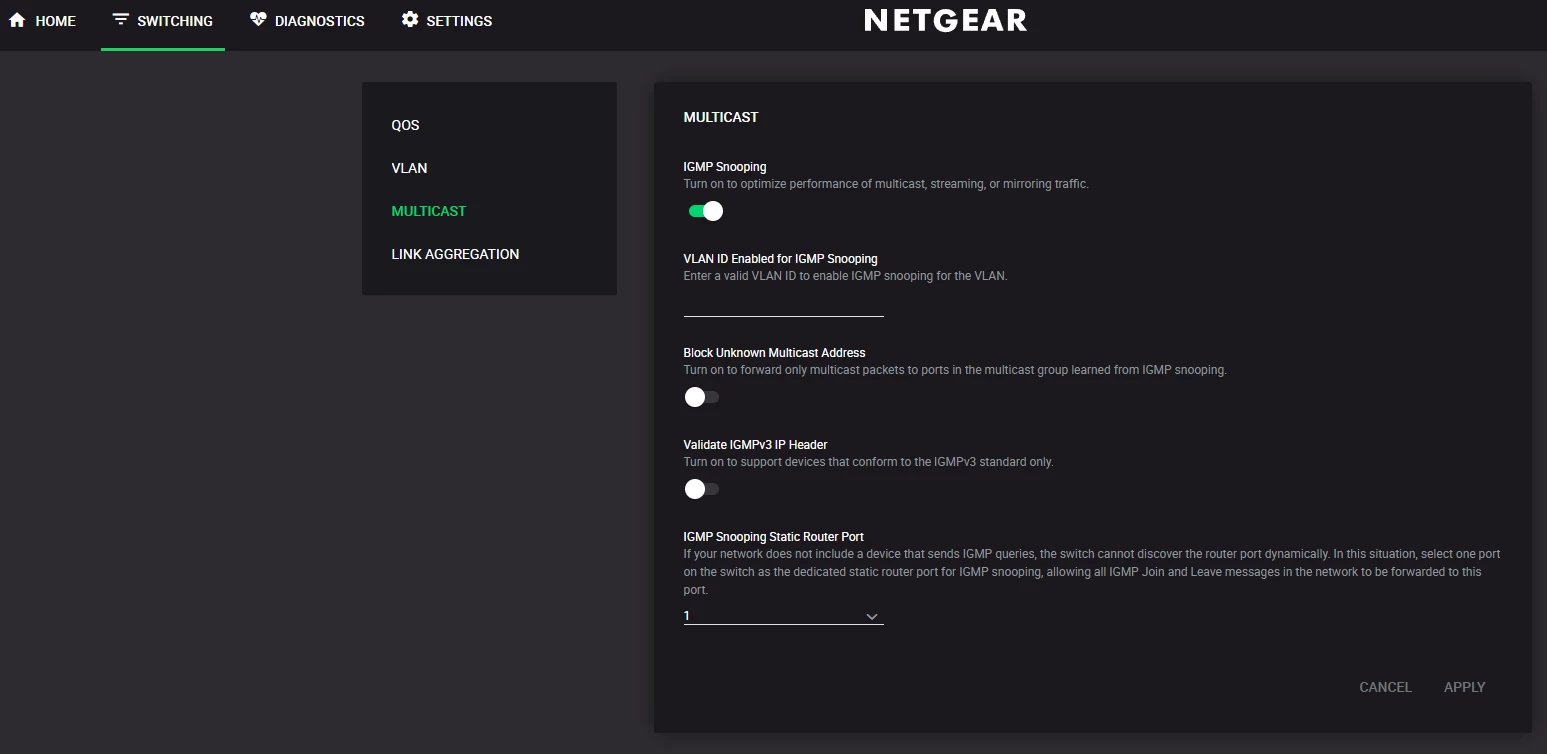

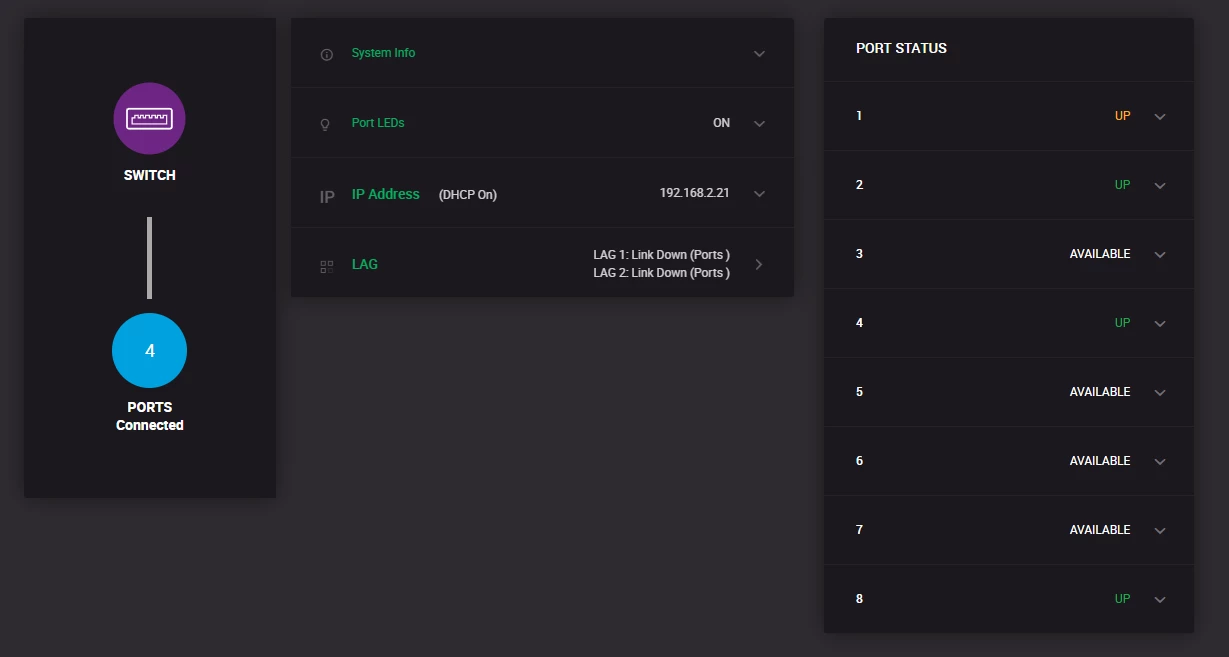

Op de netgear staat het volgende ingesteld (De TV Box zit op port 1)
Port 2 is een 4G router
Port 4 een PC
Port 8 komt van de Experia Box
Op port 7 had ik de tv maar die geeft dan ook geen internet verbinding aan, ik heb hem er voor de zekerheid uit gehaald om eerst de tv box aan de praat te krijgen.

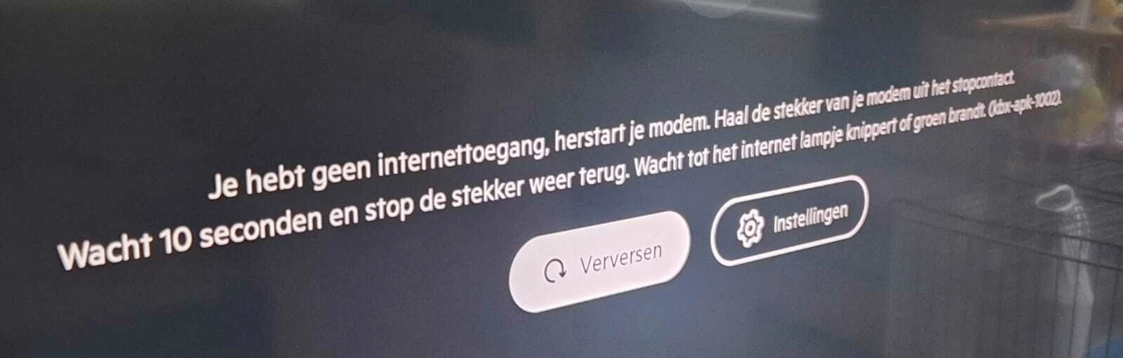

Dit komt op de tv:

Die 4g router op poort 4 lijkt met het probleem. Heb je sneller internet buiten gebied? Dan hoort de 4g router rechtstreeks verbonden met de experiabox.

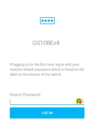

Weet je zeker dat dit een GS108e is? Die plaatjes die jij laat zien herken ik helemaal niet.
Reset dat ding eens. Hij moet gewoon op standaardinstellingen staan. Je moet niets aanpassen.
Dit gaat fout, de Netgear is geen Multi-WAN switch
Dit is een V3 zo te zien, de interface is een stuk sneller en makkelijker.
Er staat toch echt V4 achterop en bij inloggen het volgende scherm:
  • January 12, 2026
V3 of nieuwer dan 😅 Maar in ieder geval een prettig ding.
