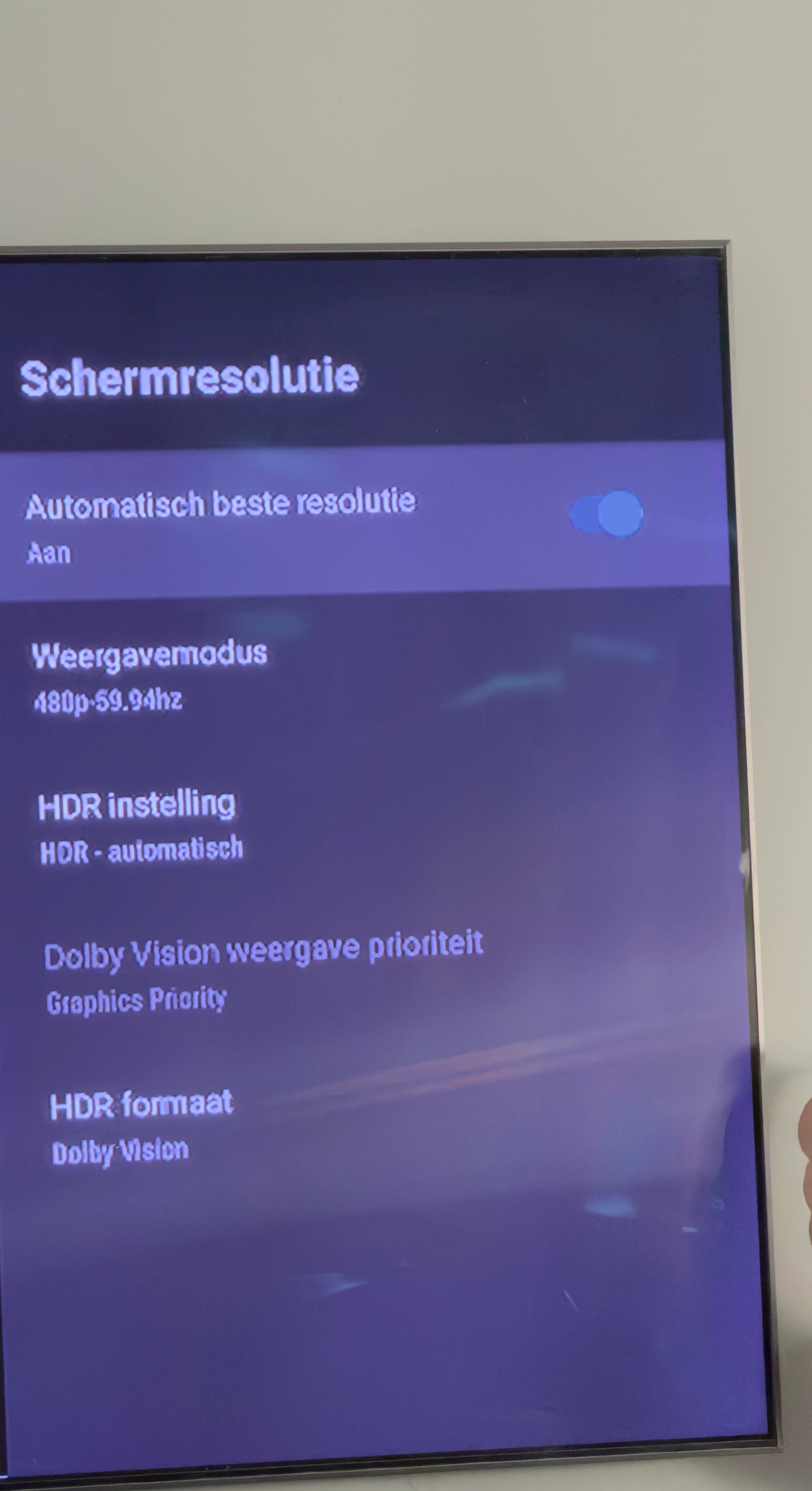

Beste moderator,
Ik blijf problemen houden met een erg lage beeldresolutie op mijn KPN TV+ box. De weergavemodus bij de schermresolutie-instellingen blijft automatisch gegenereerd worden op 480p-59.94hz, waardoor het beeld erg wazig is.
Ik heb inmiddels de volgende stappen ondernomen:
  • De TV+ box is al volledig omgeruild voor een nieuw exemplaar.
  • Er is een gloednieuwe HDMI-kabel aangesloten.

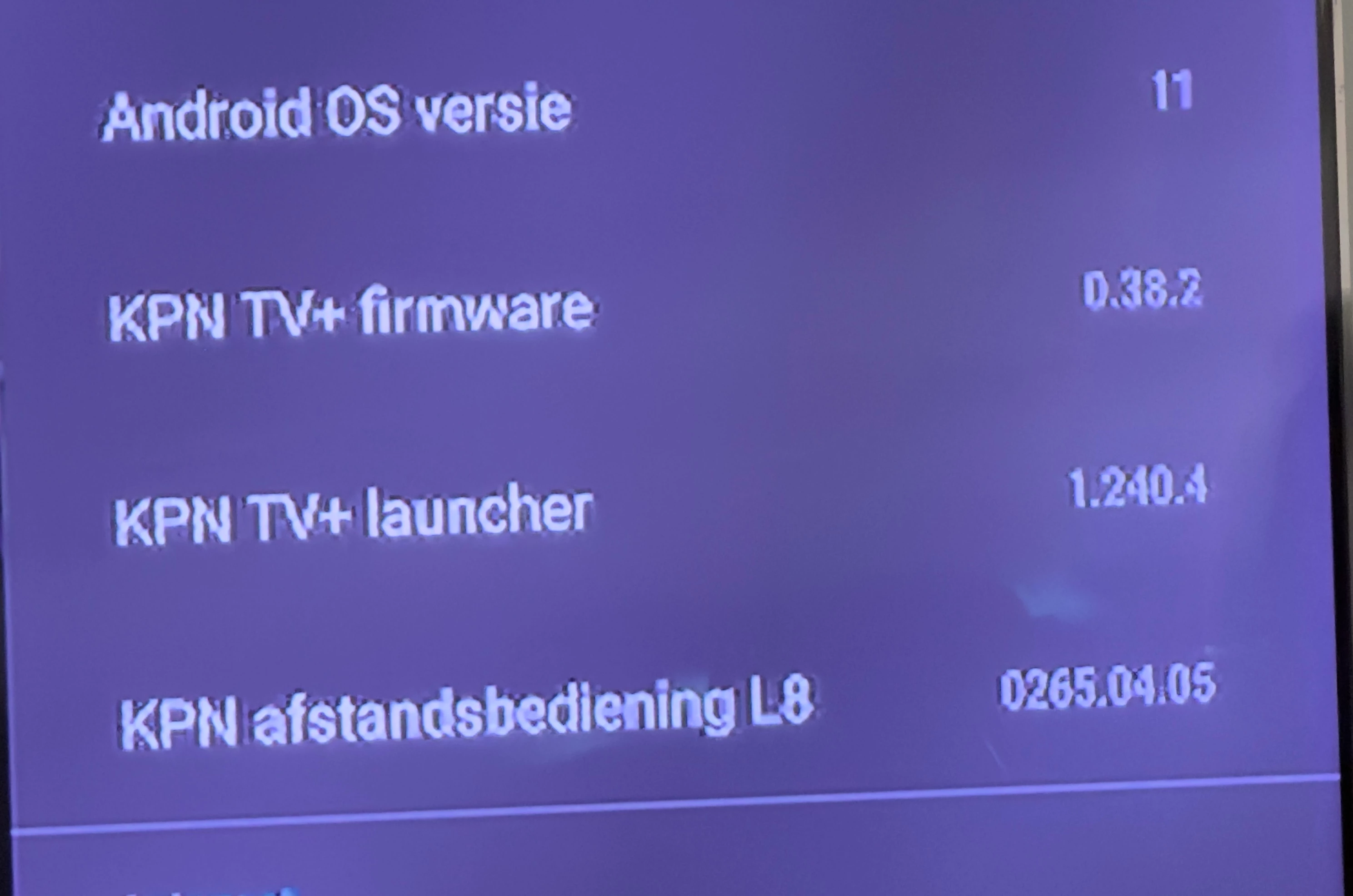

  • De box draait op de nieuwste softwareversie (Firmware 0.38.2 / Launcher 1.240.4).
  • Mijn televisie is een Samsung QE65Q85 (met One Connect Box).
  • Ik heb op de Samsung TV 'HDMI UHD Color / Input Plus' ingeschakeld en verschillende HDMI-poorten getest.
Ondanks de nieuwe hardware blijft de box de verkeerde resolutie genereren en onthoudt hij de handmatige 4K/1080p instelling niet na het opstarten. Dit lijkt op het bekende HDMI-handshake probleem tussen de TV+ box en dit type Samsung QLED.

Hoe weet ik welke KPN tv-ontvanger ik heb?
Dit kan je uit de screenshot aflezen, Android TV 11, Afstandsbediening L8 → KPN TV+ Ontvanger (DIW7022)

Dolby Vision klopt niet Deze moet je op HDR+ zetten, misschien helpt dat

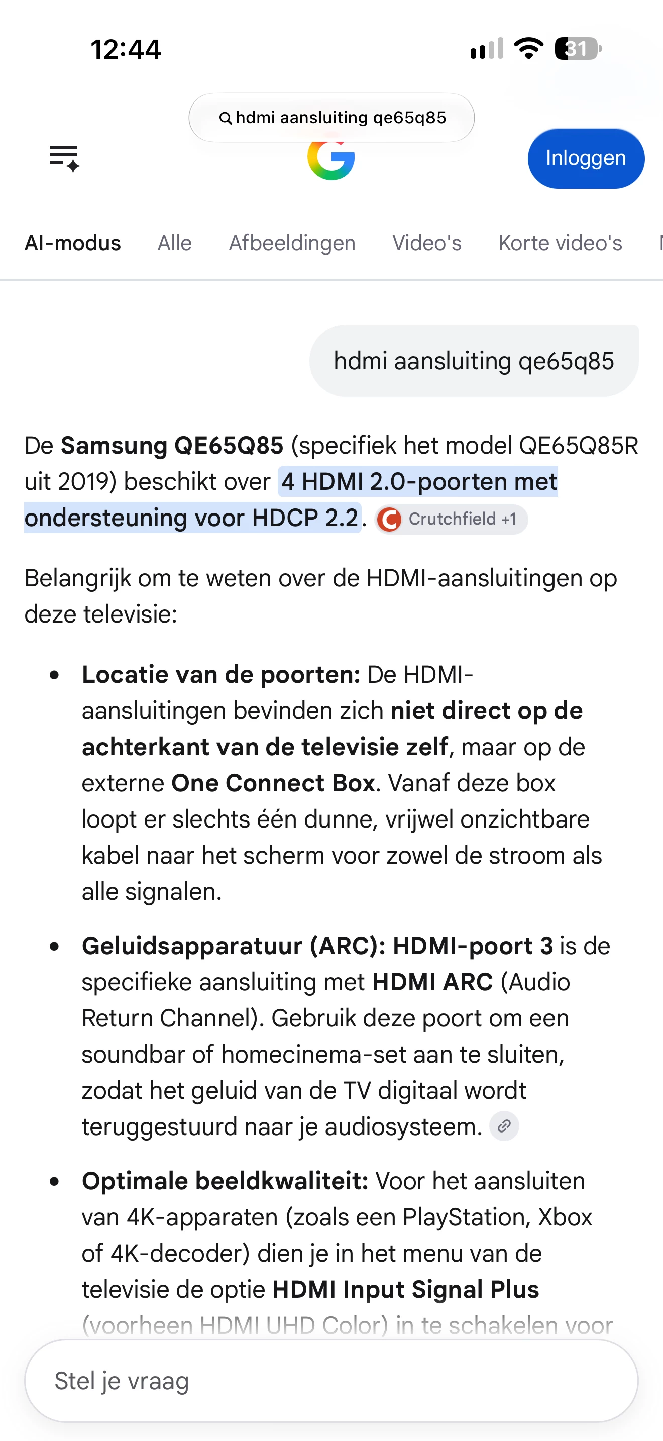

Op de One connect box zitten de aansluitingen op bij een (duurdere) Samsung, ​@JanD .
Het scherm zelf heeft alleen één aansluiting voor die Connect box.
Het lijkt mij in de verbinding tussen Connect box en scherm te zitten. Oftewel de Samsung tv zelf.
Resolutie van de DIW7022 staat op automatisch. Die zou dus 4k 50Hz moeten pakken. Alleen krijgt de DIW7022 dat niet terug van de tv/connectbox.
Scherp. ​@vankol .
Een Samsung kan niet overweg met Dolby Vision. Maar of het terugvallen naar 480P daardoor komt.

Kan je op de Sagemcom DIW7022 de resolutie niet op automatisch zetten?
Zie ook hier, het zit op 2 plaatsen, 1 voor het tv deel en 1 voor de Android box.

Zie mijn 2de link.
Zet hem bij beeld (de 2de) de instellingen op automatisch.

Waarom is dat, ​@Johnniemokum ?  Ik moet je bekennen dat ik geen ervaring heb met een one connect box. Maar is het dan zo dat er geen gewone HDMI aansluiting op jouw Samsung tv zit?
Klopt, Samsung heeft destijds een tijdje een speciaal model uitgebracht.
Achterop de monitor (tv) zaten geen stekkers, alleen de aansluiting voor de one box.
Op de one box sluit je alles aan.
