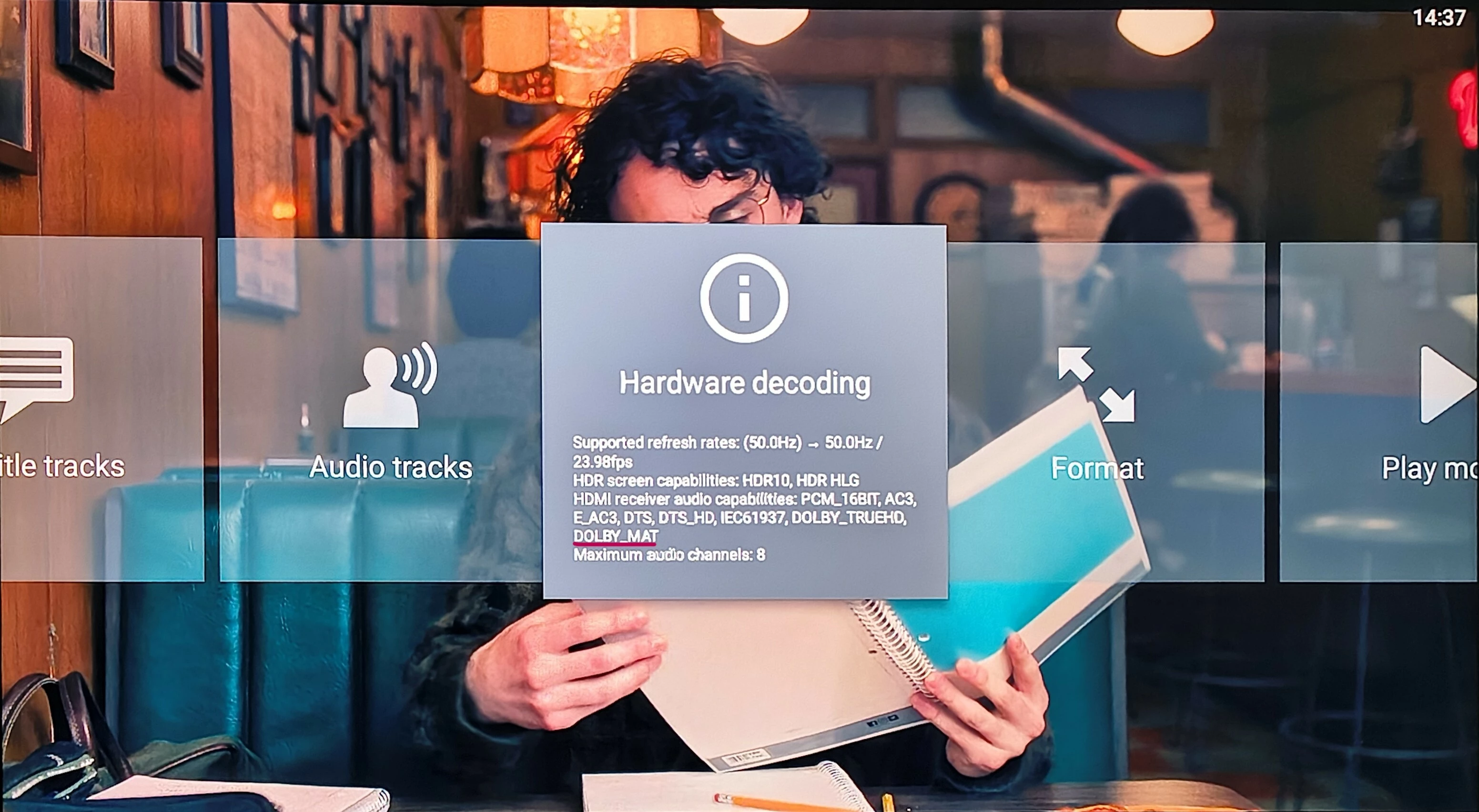

​@JM123 Een film met TrueHD Dolby Atmos afgespeeld met Nova Player
Jouw audio equipment moet natuurlijk ook Dolby MAT ondersteunen.

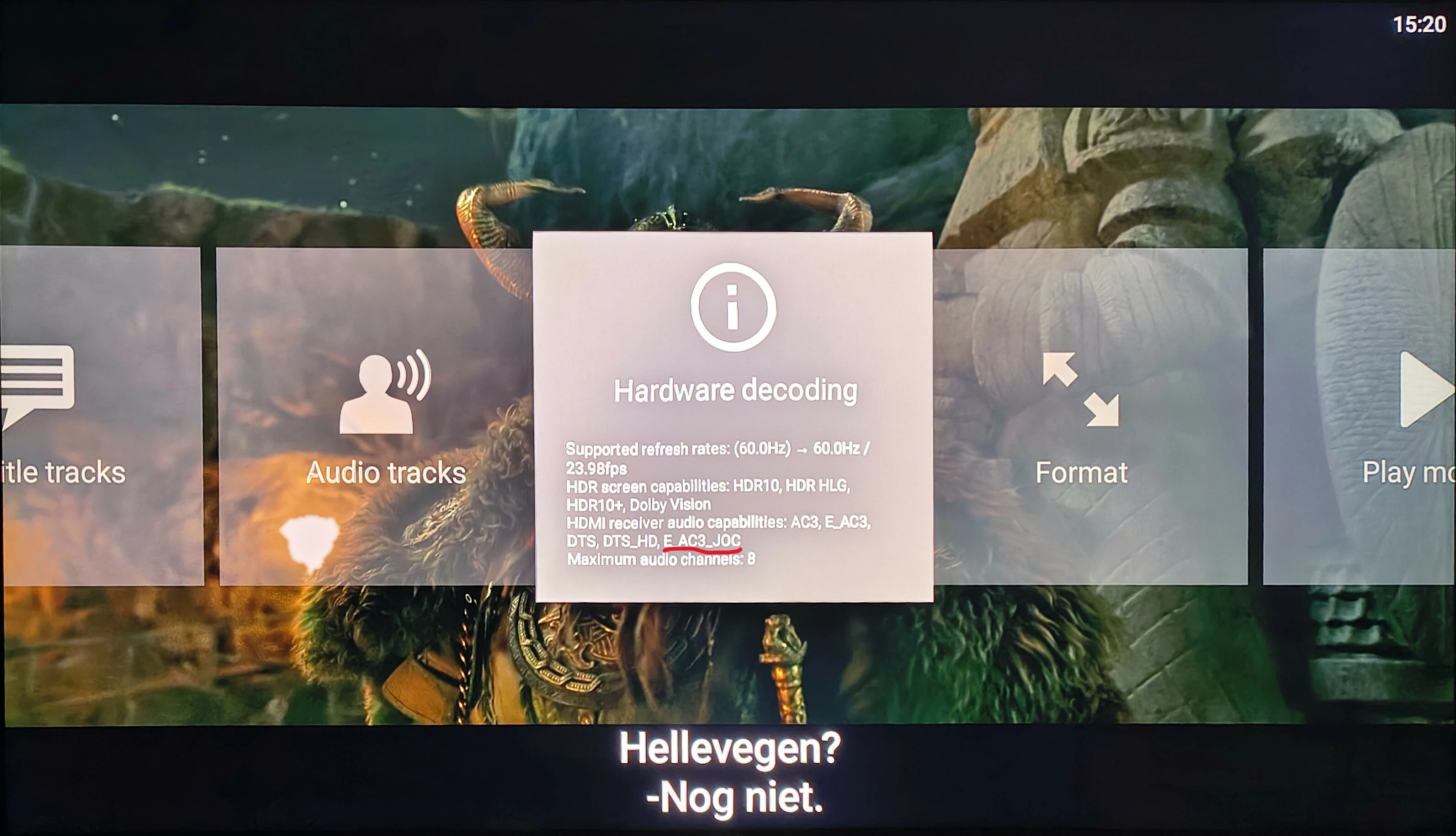

  • nov 16, 2025 2:10 p.m. UTC
Ah zo te zien staat dat bij capabilities. Dat betekend dus dat je reciever DOLBY_MAT kan afspelen, dat is natuurlijk niet hetzelfde als het daadwerkelijk afspelen. ​@Erwin van KPN ik ben dus zeker niet de enige met dit probleem en dit ligt dus aan de KPN+ TV box. Zou hiervoor een bug op de backlog kunnen komen?
  • nov 16, 2025 2:31 p.m. UTC
Het ligt veel waarschijnlijker aan jouw soundbar zonder Dolby MAT ondersteuning, de KPN+box ondersteunt wel Atmos over Dolby MAT en jouw soundbar niet. Kijk welke verschillen zijn met een andere apparaat met alleen ondersteuning voor Atmos over DD+
Er zijn 3 manieren van Atmos te toevoegen in een audiostream. In een DD+ stream, in een TrueHD met DD+ core en TrueHD Dolby MAT. Lees meer hier

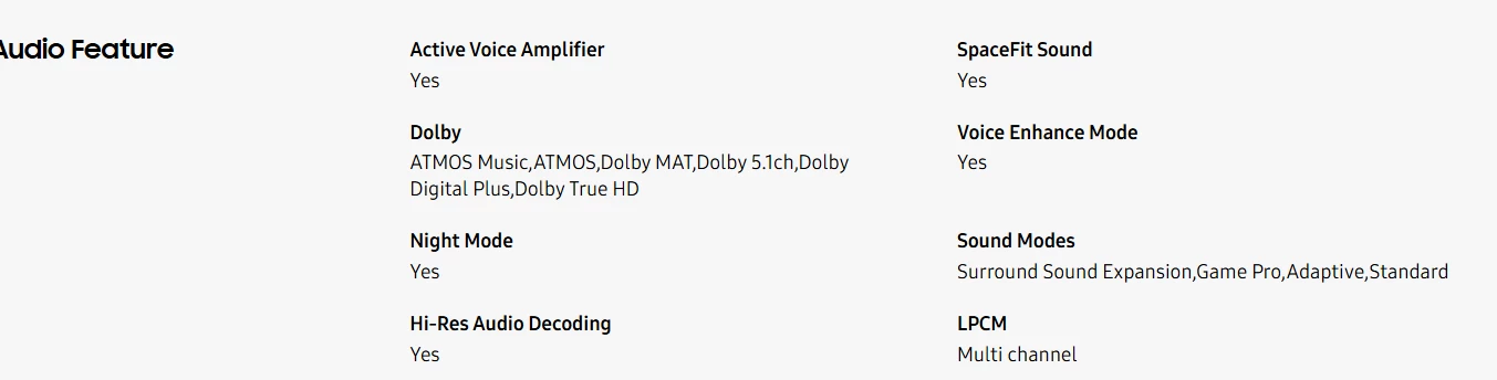

Dolby MAT is een extra optie en is niet nodig voor Dolby Atmos. Als je geluid op Passthrough hebt staan, dan is die optie ook grayed-out in de KPN box. Het ligt niet aan mijn soundbar, want Dolby Atmos werkte wel met de Odido ontvanger. Deze ondersteund tevens ook Dolby MAT. https://www.samsung.com/ie/business/audio-devices/soundbar/q930c-black-hw-q930c-xu/
