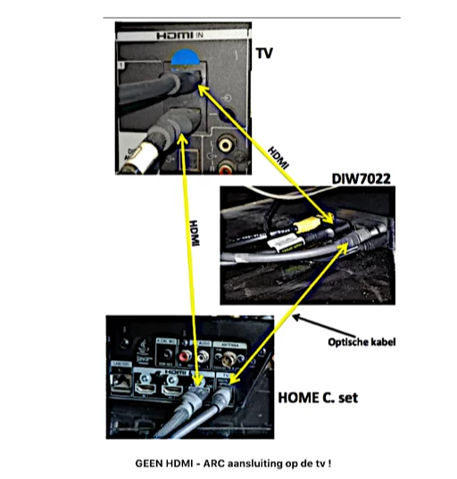

  • sep 12, 2026 12:08 p.m. UTC
ooqe pro q6 aansluiten op kpn tv +aan
Heb je hier wat aan ?
Het volgende betreft een oude SONY TV ;
Als mijn TV zonder stroom is geweest werkt mijn Home Cinema set niet samen met de TV dus geen geluid.
Dan moet ik in het menu van de TV bij speaker  TV-SPEAKER omzetten naar AUDIO-SYSTEEM !
Succes.
