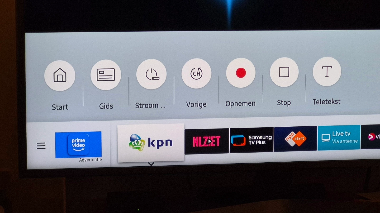

Hier wel tot ergens net voor de zomer(of eerder)
Ik denk dat je dan aan het display van deĀ VIP 2952 kon zien dat die uitstond en aanging? Om uit te sluiten dat dat ding gewoon 24 uur per dag aanstond, ook als je de televisie uitgezet had.
Welke Samsung televisies hebben jullie? Kleine kans omdat het om twee televisies gaat, maar misschienĀ iets met Samsung universal remote control in beide Samsung televisies gedaan? Dat je zo’n infraroodzendertje (IR blaster/extender) aangesloten hebt op je televisie, die dan de KPN-afstandsbediening nadoet en de ontvanger aanzet(te) als je je televisie aanzette? En in dat geval: werkt die Samsung infraroodzender nog, en kan die de ontvanger zien?
  • nov 15, 2025 4:34 p.m. UTC
In combinatie met een Samsung kan het met de Arris VIP2952 wel met ƩƩn afstandsbediening. Die van Samsung. Maar dan nog niet met ƩƩn knop.
Dat heet 'universele afstandsbediening' in de Samsung.Ā
Welke Samsung televisie heb je? MisschienĀ iets met Samsung universal remote control in je Samsung televisie gedaan? Dat je zo’n infraroodzendertje (IR blaster/extender) aangesloten hebt op je televisie, die dan de KPN-afstandsbediening nadoet en de ontvanger aanzet(te) als je je televisie aanzette? En in dat geval: werkt die Samsung infraroodzender nog, en kan die de ontvanger zien?
De groene knop bovenop ging naar rood bij het uitzetten en naar groen bij het aanzetten met de KPN AB. Aanzetten met TV op de AB, dus niet iTV.
Dat met de universele instelling op deze SAMSUNG tv ook geprobeert, maar dat werkt dus niet(meer).
De SAMSUNG beneden is een 2024Ā model en de andere een 2018 model.

  • nov 15, 2025 5:22 p.m. UTC
Dan moet je aan/uit even in lijn brengen met de kpn afstandsbediening. Als je begrijpt wat ik bedoel. (Kan ook met de Samsung afstandsbediening via de getoonde functie, op een recente Samsung werkt het inderdaad lastiger)
Dan gaat het wel goed natuurlijk.Ā
Als je de allernieuwste+ ontvanger hebt straks... Samsung ondersteunt zappen p+ p- niet op apparaten via HDMI CEC.Ā
