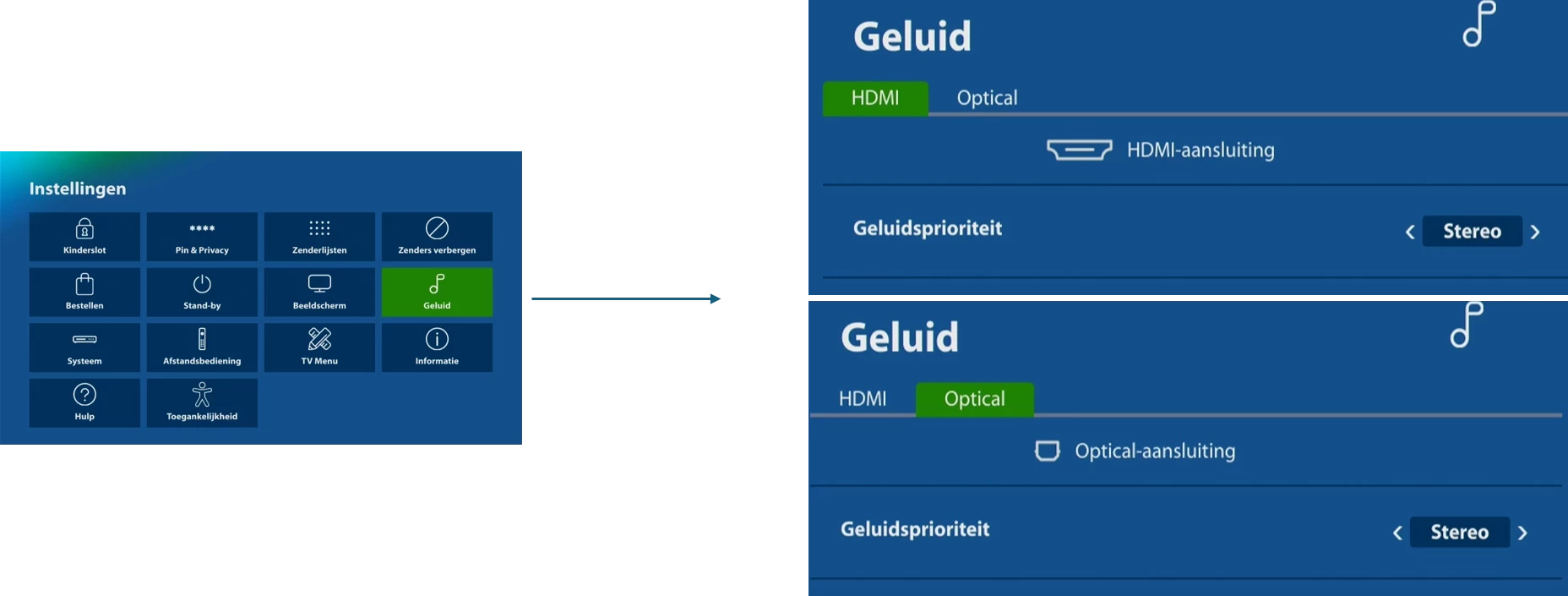

Hi ​@Richard70, goed dat je hier een topic voor aanmaakt en fijn dat je al wat reacties hebt gekregen. 😄 Ik kan me voorstellen dat je het handig vindt om het kanaalnummer op de ontvanger zelf te kunnen zien en daarom nog niet wilt wisselen naar een nieuwere ontvanger.
Ik vermoed dat jij dan deze update hebt gehad:
Klopt dat? Zo ja, hoe is je ontvanger dan op je TV aangesloten? Gebruik je een HDMI kabel hiervoor of werk je via de optische kabel?
In dat laatste geval staat in de product update namelijk een tip voor het geluid:
In deze update hebben we de issues rondom zacht of geen geluid aangepakt. Voor de klanten die de HDMI-ingang gebruiken zal het probleem met deze update opgelost zijn.
Gebruik je de optische uitgang, dan kunnen er nog problemen zijn. Daar werken we verder aan. In de tussentijd kun je de geluidsinstellingen voor HDMI en Optical op Stereo zetten. Dat helpt ook.
Zou je eens willen kijken of dat helpt?

Hi ​@Sanne van KPN , de update wordt pas uitgerold vanaf 25 augustus, ontvanger is aangesloten via HDMI met TV. Ik zal laten weten wat het resultaat van de update is.

Hi ​@Sanne van KPN, ik heb de update NMC 9.0.246_1 nu op de HMB 2260 staan en het geluid (via HDMI) bij terugkijken en opname bekijken is weer op hetzelfde geluidsniveau als live kijken 👍
