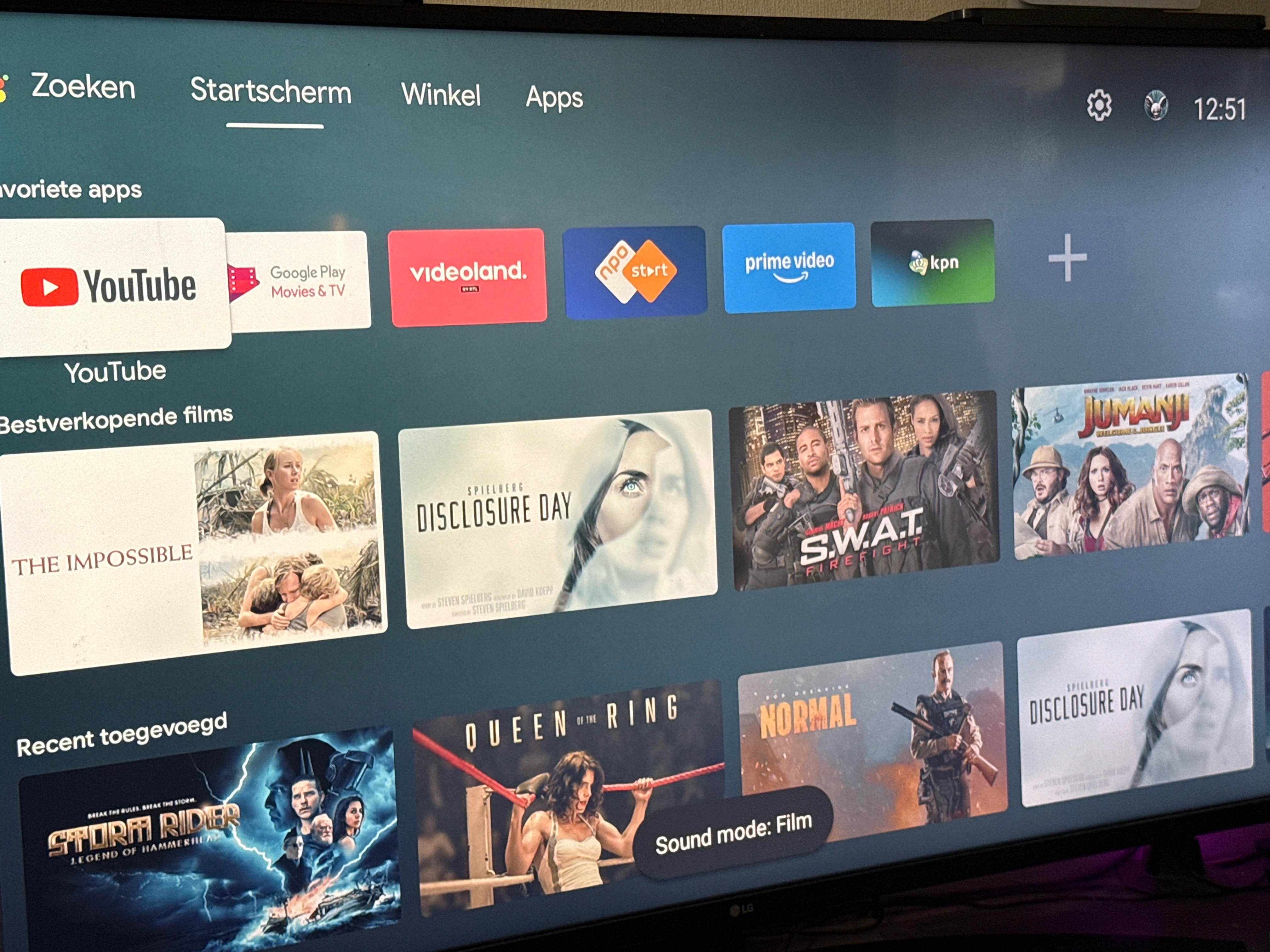

Het gebruikelijke opstart scherm waar je de nu op tv ziet etc start niet meer . Hij geeft een heel ander scherm op. Kan ik dit veranderen? Dat hij terug gaat naar het normale scherm ipv wat hij nu doet?

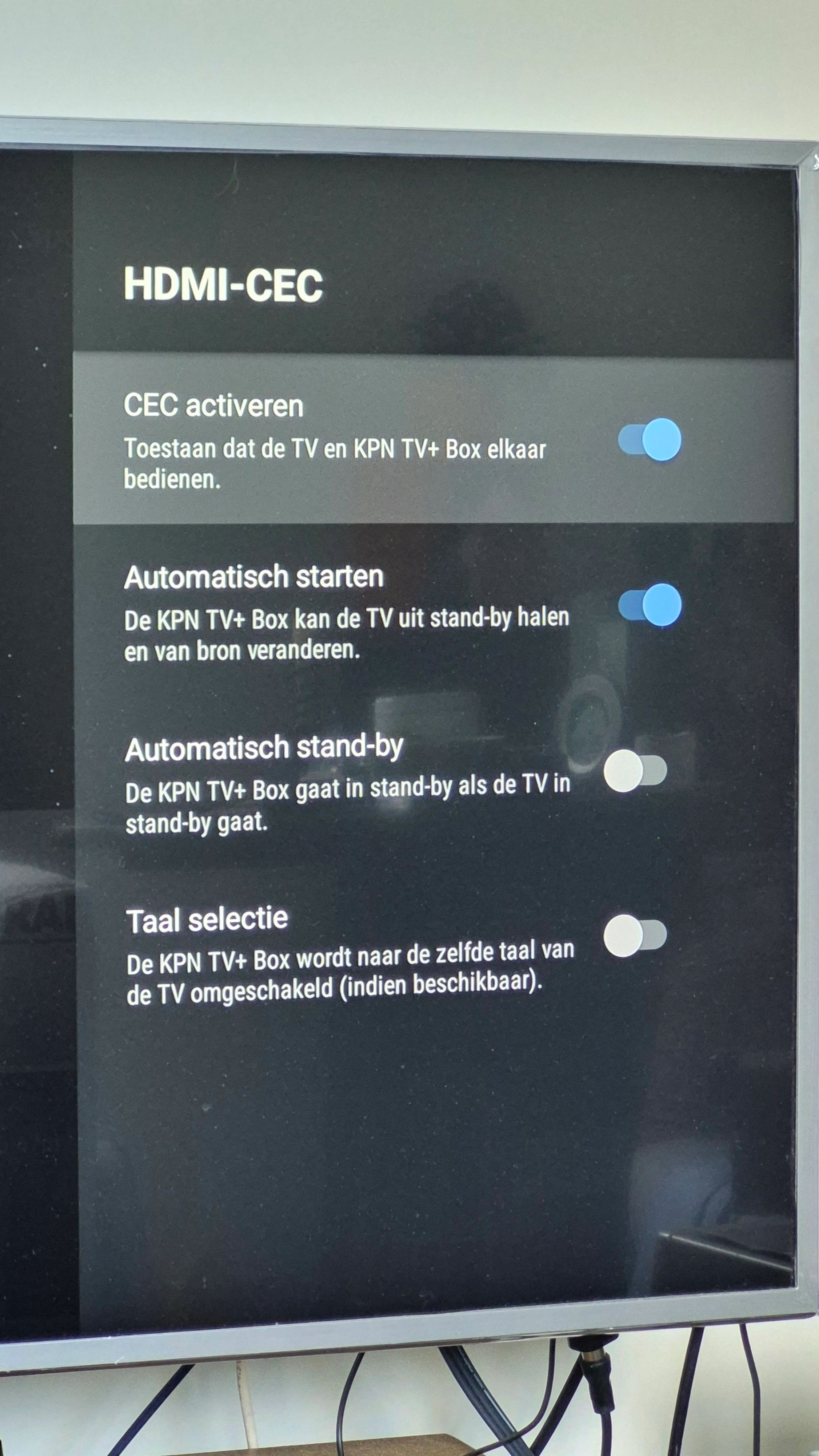

Stel in de TV+ minimaal de eerste 2 schuifjes onder HDMI CEC op aan. De derde hoeft niet per se. Zeker niet als je radiozenders wilt luisteren via bijvoorbeeld een soundbar met de tv uit.
Volgens mij staat HDMI CEC onder Beeld in het Instellingen menu (tandwiel).

Deze is van je tv zelf.
Ga weer naar input HDMI 1 voor de box van kpn en diens startscherm.

Klopt. Op de achtergrond. Je moet echt zelf die ingang nu weer kiezen.
Momenteel staat ie op het smart gedeelte van je tv zelf. Het scherm wat je ziet is dus niet van kpn.
Gebruik de bronkeuze knop op de kpn- of tv-afstandsbediening om weer op HDMI 1 te komen.
Mogelijk kom je er via dat groene kpn logo rechts. !! gebruik dan de afstandsbediening die bij je tv geleverd is! Niet die van kpn. Dat werkt nu niet.

Maar dit scherm is alleen zichtbaar als de KPN BOX aan staat . Niet in de tv zelf .

Nogmaals. Dit is niet van de box.
Die zal wel aanstaan, maar dit is het Android TV startscherm en dat gebruikt kpn niet.
Heb je nu al de bron-keuze knop op je afstandsbediening gebruikt? Bij voorkeur de ab van de tv zelf.

Dit is na de update. Zodra ik de update verwijder verwijdert dit scherm ook. Al geprobeerd .  En KPN gebruikt wel Android tv op de box .

Heb je al deze instellingen op de kpn DIW7022 gedaan? Dan moet de tv naar het scherm / ingang gaan voor de kpn ontvanger.
Ook mijn tv wil(de) niet meer aan op de laatst gebruikte ingang en dat heb ik met die instellingen opgelost.

Dit scherm wat je laat zien is NIET die van de KPN-Box, maar van je eigen televisie. Of je box moet een vreemde bug hebben waarin hij de KPN-layout niet laadt?
Kijk eens bij de instellingen?
