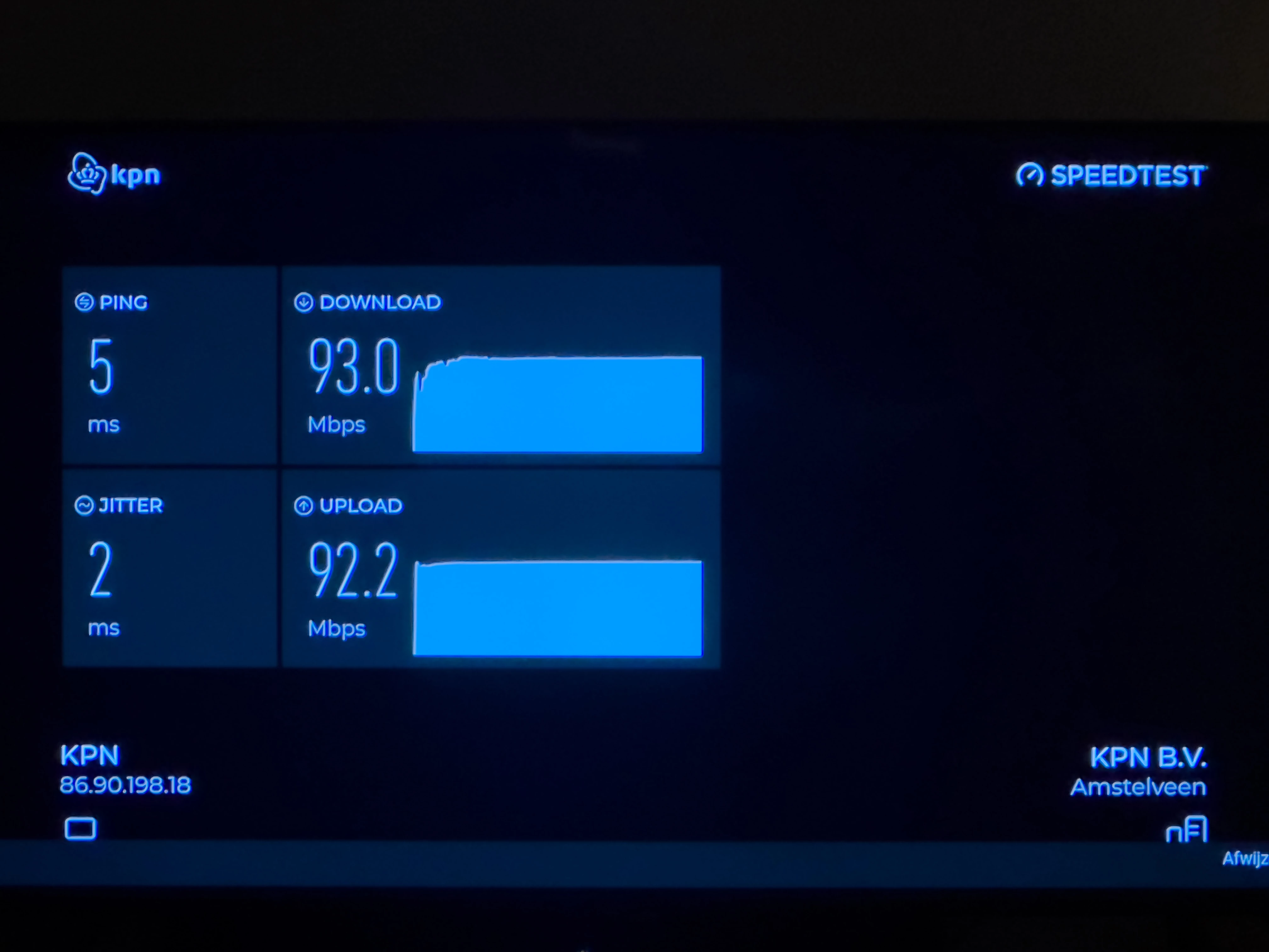

Als nieuw KPN-klant stoor ik mij enorm aan het traag kunnen schakelen tussen de zenders. Online zag ik een tip dat dit komt omdat multicast problemen heeft en de ontvanger dan terugschakelt naar unicast. Maar uiteraard wil ik graag multicast. Zie onderstaande Speedtest op de televisie die volgens mij prima is?

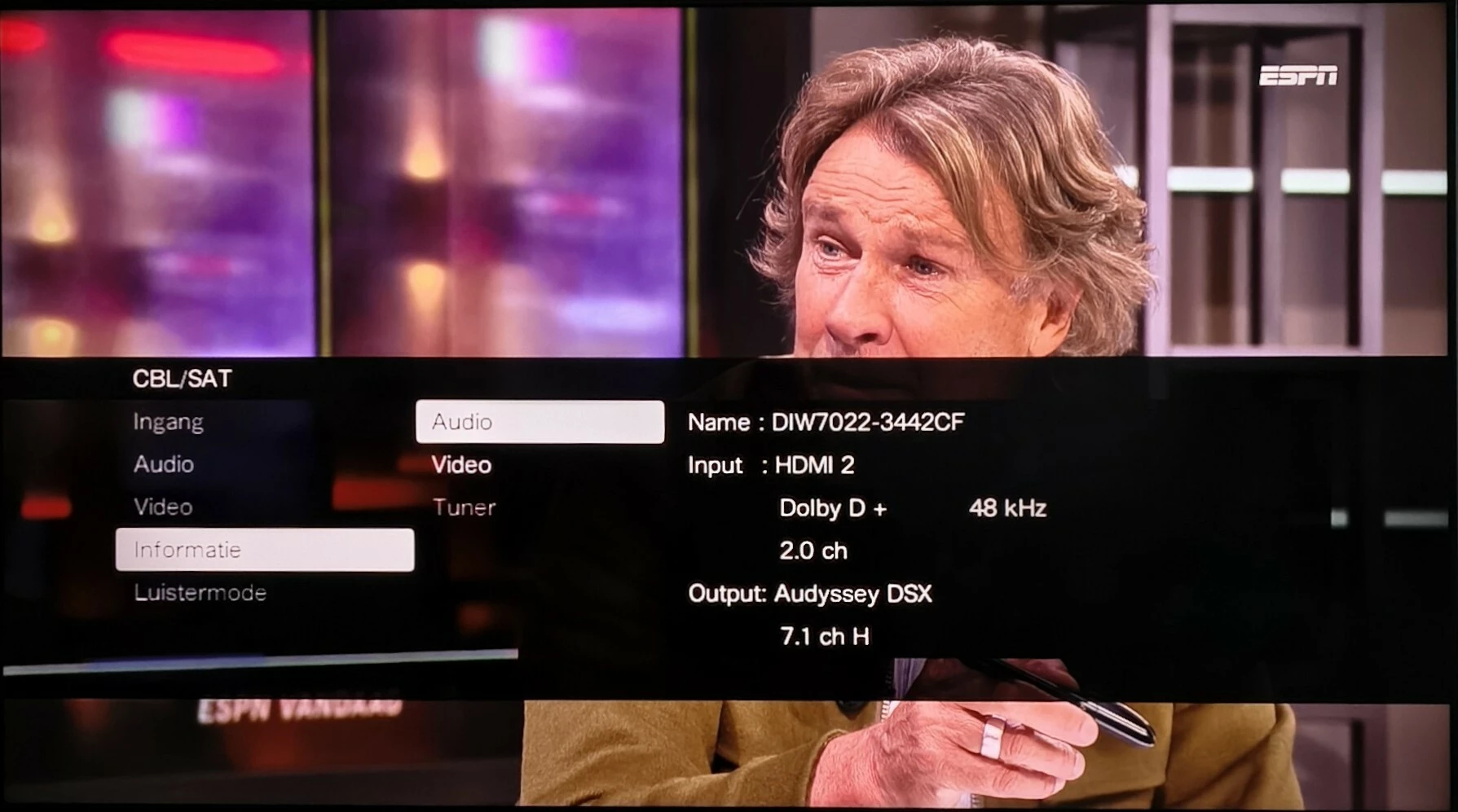

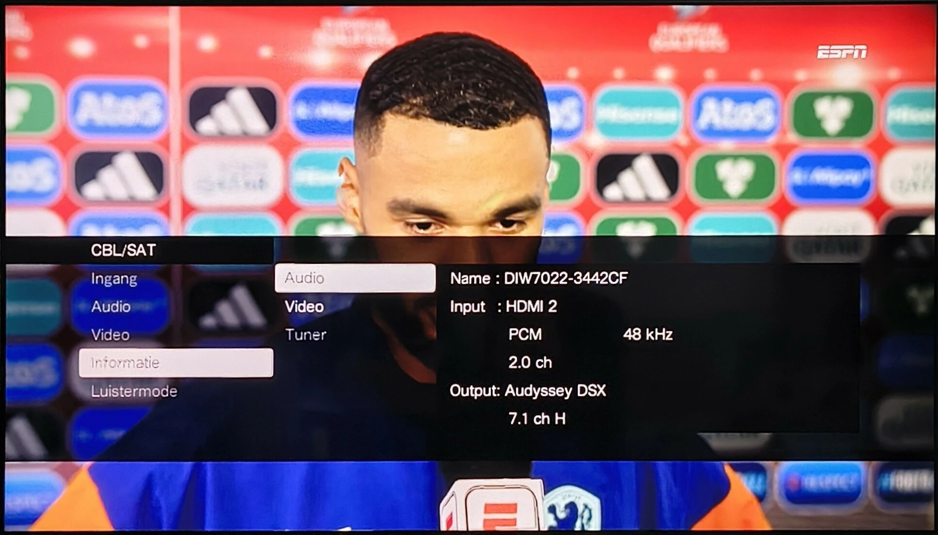

Bij multicast duurt het langer als unicast indien men geen audio-passthrough instelling gebruikt. Bij Auto wordt alles geconverteerd naar DD+ (ook Stereo → DD+ 2.0) en bij omzetting naar DD+ wordt alles geconverteerd naar DD (ook Stereo → DD 2.0). Dus eigenlijk foutieve gedrag van de TV+Box. Zonder conversatie gaat ongeveer 2s sneller.
Passthrough
Auto

Ja, stel bij audio instelling op passthrough. Bijzonders bij zender met 5.1 geluid scheelt het ongeveer 2s. Omdat alle TV-zenders hebben DD5.1 of PCM2.0 geluid, en bij Auto wordt geconverteerd naar DD+5.1 en DD+2.0.
Of is dit hoe KPN het zelf instelt?
KPN moet de bug fixen, dat bij Auto alles geconverteerd wordt naar Dolby Digital Plus.

Ik heb de bug over Auto converteren al jaren geleden gemeld. Maar niet gebeurd. Na meerdere meldingen over bugs in software/firmware zonder enige acties/terugkoppelingen heb ik gestopt met meldingen.
Hier een voorbeeld
