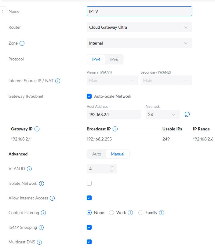

Welk script voor multicast doel je dan op?
Wat voor een Experia/KPN Box gebruik je of heb je een eigen router en zo ja, welke?
Staat IGMP snooping aan op die switch?
Heb je screenshots van die instelling?

dit is de vlan voor mijn iptv netwerk

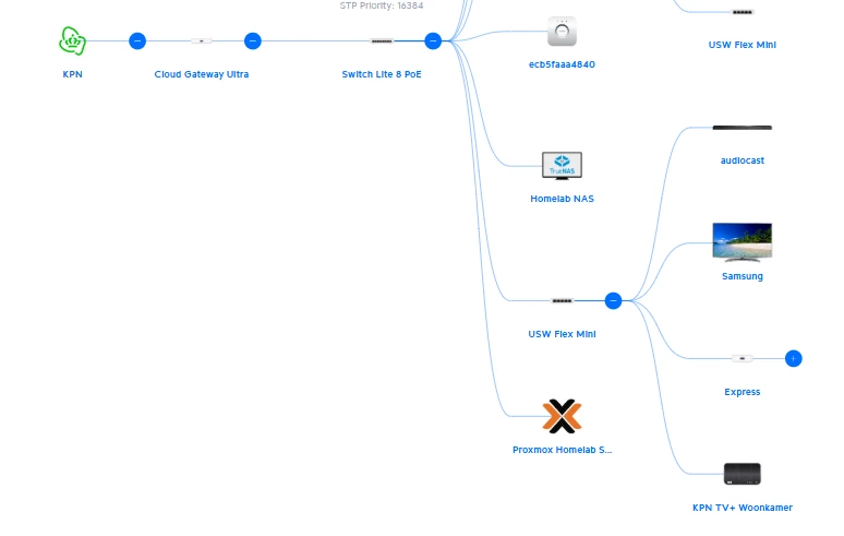

  • February 5, 2025
dit zijn de unifi apparaten die ik gebruik
wjb
  • February 5, 2025
Wat doet die Unifi Express in jouw netwerk en hoe is deze op jouw netwerk aangesloten?
  • February 5, 2025
de unifi express dient als acces point in mijn netwerk en die is aan dezelfde switch als de kpn tv+ box aangesloten
wjb
  • February 5, 2025
En is die Unifi Express dan met een LAN poort op jouw netwerk aangesloten?
Zo ja, koppel die eens los. Heb je het probleem dan nog steeds?
