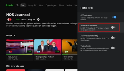

Vanuit je filmpje is het inderdaad wel duidelijk dat er iets gebeurt als er op de Home knop wordt gedrukt. Maar, wij hebben niet bewust iets veranderd. Het tv team is aan het kijken wat er nu precies gebeurt als je op Home drukt. Wellicht dat een aanpassing op een ander vlak toch een onbedoeld bij-effect heeft. In de tussentijd is de suggestie om bij de HDMI CEC Instellingen het automatisch starten uit te zetten. De verwachting is dat er dan niets gebeurt met de receiver.

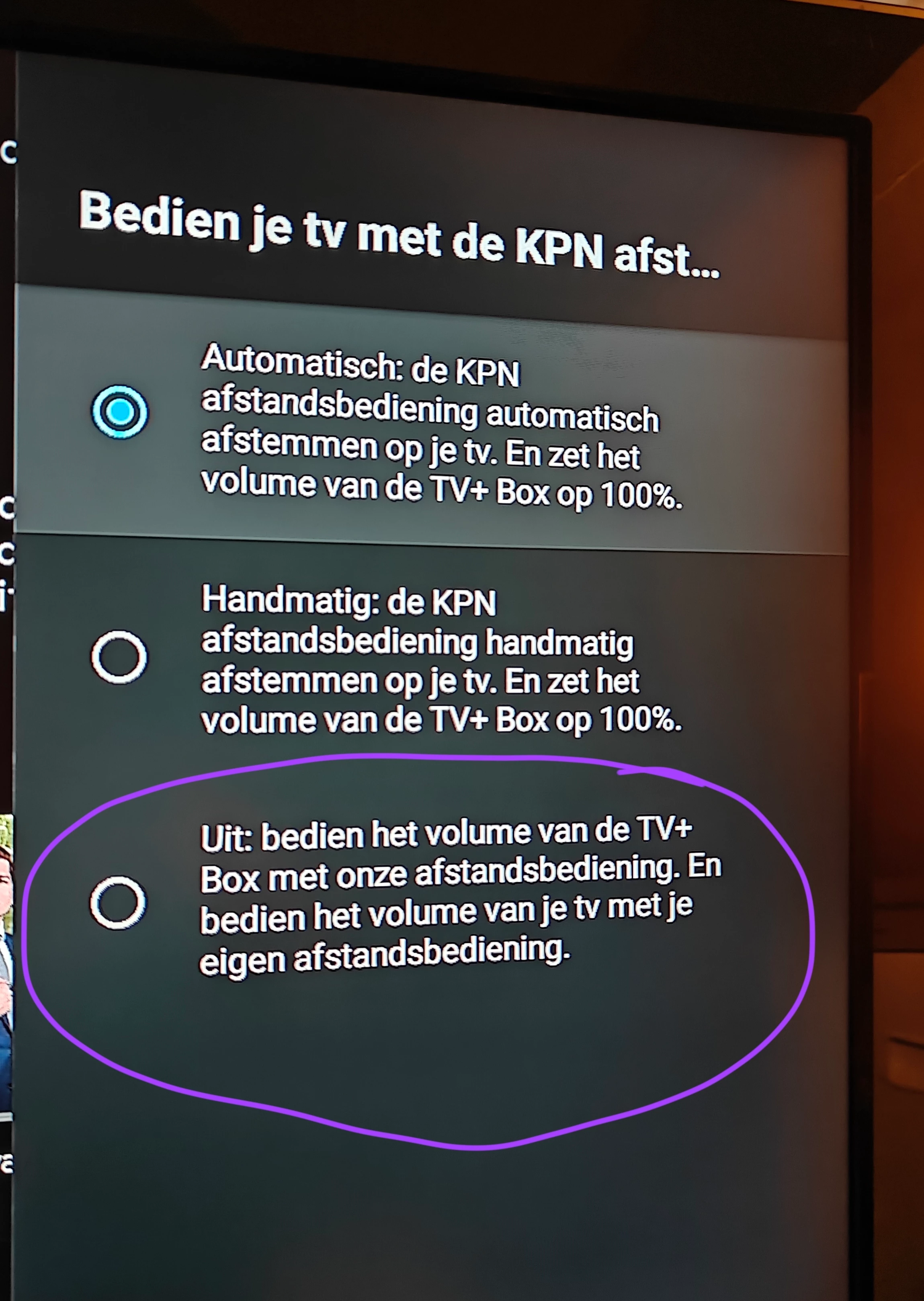

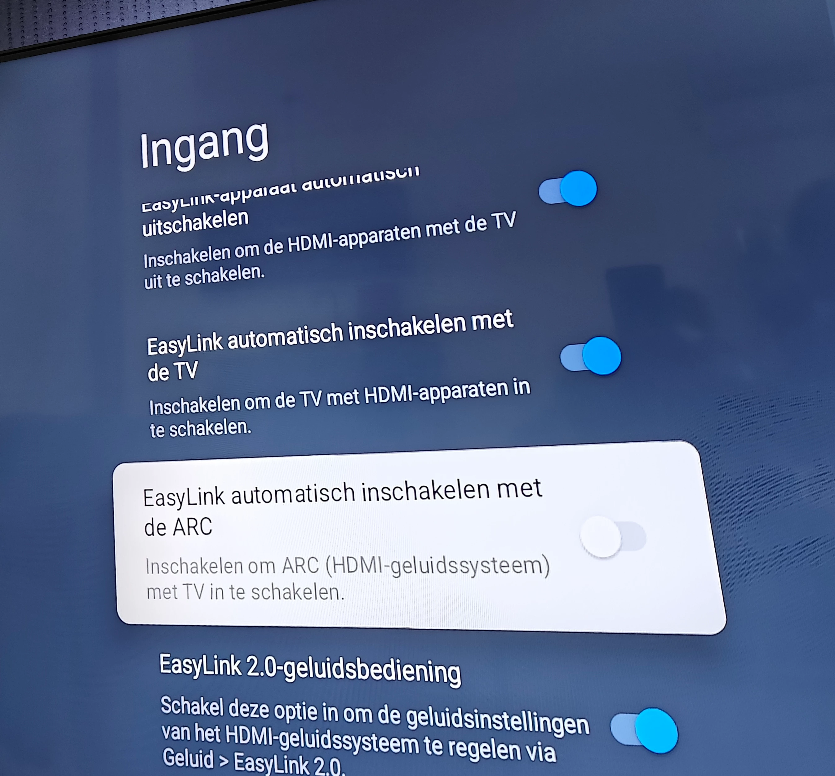

Mijn voorstel richting kon zienbijgevoegde foto van de instellingen van de tv ivm cec de geselecteerde instelling is erg handig om toe te voegen.

Eat in de philips tv aan instellingen staat zou voor elk apparaat slim zijn.

​@steffen1 op mijn Samsung tv moet CeC ook aan anders wordt de geluidsbalk niet aangestuurd maar daarom hoeft dit op de DIW nog niet aan. De TV is gekoppeld met de kpn afstandsbediening dus die stuurt daarvan de volume regeling aan. De TV stuurt via CeC dit door naar de geluidsbalk.
Ik gebruik dus 1 knop om de DIW op standby te zetten en een andere knop om de TV uit standby te halen.

S apoaraat-afstandsbediening en accesoires-kpn l8 .
Daar bedien je tv met de kn afstandsbediening selecteren.
Ik heb dit via een Thomson tv box ontdekt. Die vraagt met instellen hierom . Bij kon moet je er zelf naartoe
