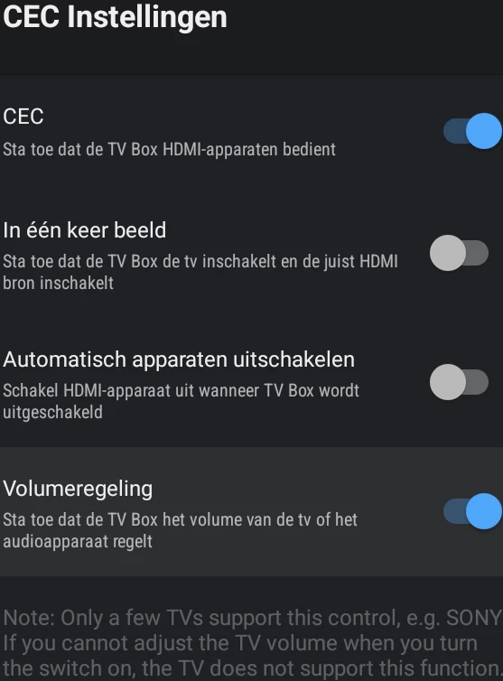

Ik heb dit via een Thomson tv box ontdekt. Die vraagt met instellen hierom . Bij kon moet je er zelf naartoe
Hiermee bedoel je een normaal gesproken verborgen instelling?
Het enige waar dat screenshot mij aandoet denken is dat de diw een soort voorversterker heeft. Dat is op zichzelf niks bijzonders dat hebben de Humax kabeltv ontvangers ook deze moet je bijvoorkeur ook op maximaal instellen en de rest regel je met de televisie zelf.
Heeft er niets mee te maken android is identiek aan de telefoon die regeling bestaat altijd in de basis. Het is wat de programeur er meedoet.
Dat klopt natuurlijk niet elk apparaat heeft dezelfde functies de Sounbox heeft ingebouwde speakers dus deze heeft een interne volume regeling nodig. Een telefoon of tablet heeft dit ook nodig voor de ingebouwde luidsprekers. De DIW heeft geen eigen speakers dus heeft geen  interne audio regeling nodig deze hoeft enkel externe apparaten aan te sturen.
Die volumeregeling zit alang in de android verwerkt. Sterker zoek de peocessoren maar eens op die in de boxen zitten. Dat is 1 chip met alles erin dus ook de sturing richting de versterkers in de soundbox. De audioregeling gaat vanuit de android..
Soundbox is simpel: een soundbar ingebouwd in de tv box. Meer is het niet.

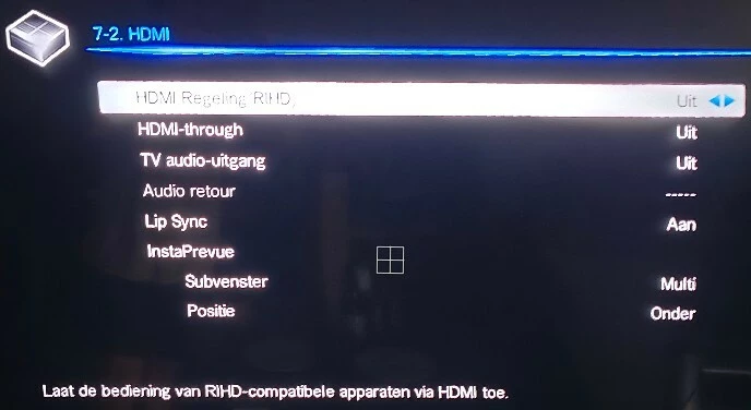

Waarschijnlijk zal  toch echt op de Onkyo de CeC uit moeten of de instelling in de TV en de DIW  aanpassen anders zal je problemen blijven houden.
"Bij cec zou de tv alles regelen. Dus die instellingen horen bepalend te zijn. Dat is dus niet meer." Dit hangt volledig af van heel veel instellingen en hoe alles is aangesloten.
Als in de TV en de Onkyo CeC aanstaat reageren beiden altijd op de KPN knop van de kpn afstandsbediening als dit zo is in gesteld daarom staat dit in mijn diw uit.

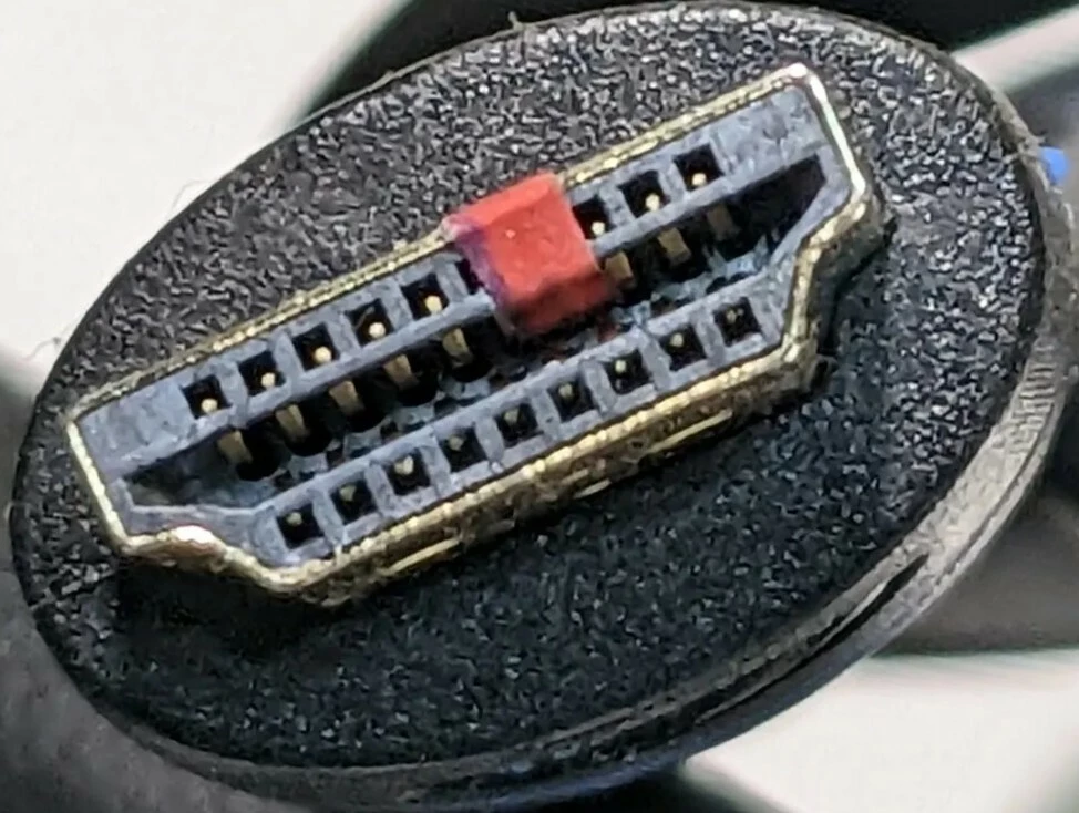

​@steffen1 CEC heeft geen voorkeur, een apparaat verzendt het bevel en alle apparaten op de CEC-bus kunnen kiezen het bevel te accepteren of te negeren.
Jouw probleem kunnen opgelost worden door een CEC blokker specifiek voor DIW7022. Je kan eenvoudig de PIN 13 van de HDMI kabel met een tape blokkeren
HDMI Pin 13
Of een adapter kopen
https://www.amazon.co.uk/BlueRigger-HDMI-Adapter-Female-Black/dp/B07BFL8TM8

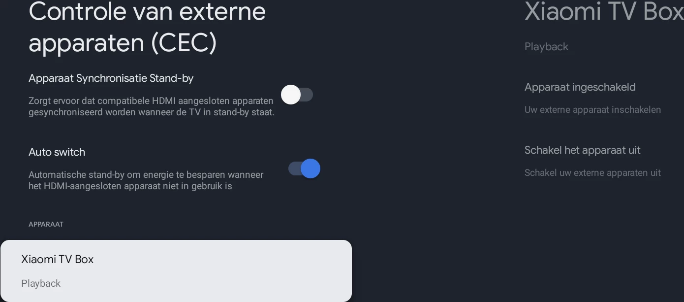

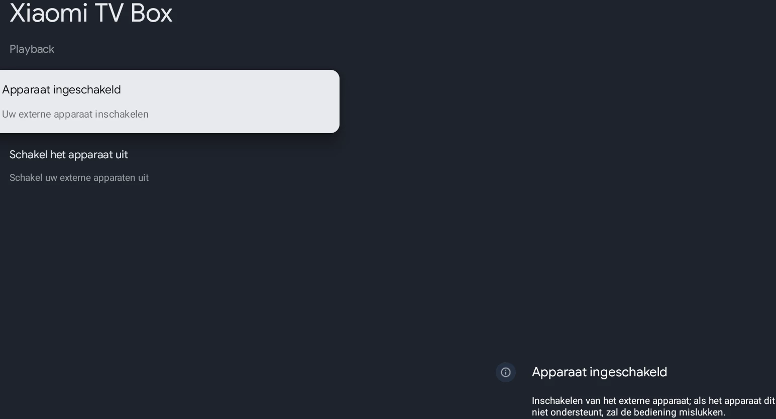

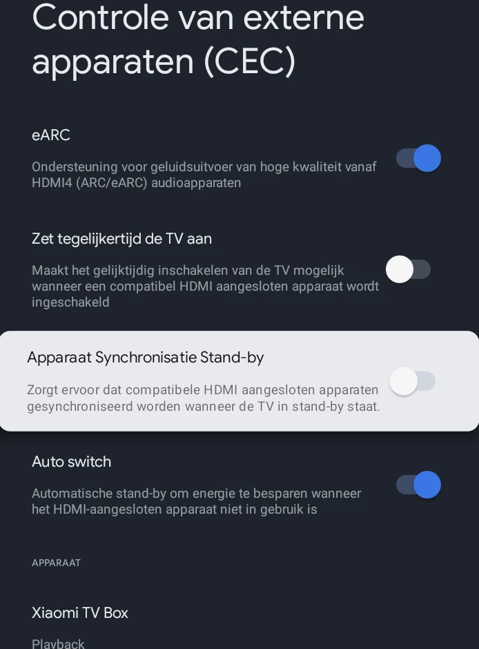

​@steffen1 het unieke van jouw setup is dat je twee op GoogleTV gebaseerde apparaten hebt. De Philips TV en de DIW7022. Mijn vermoeden is dat het daar mis gaat.
Betreffende mijn opmerkingen over CeC.
"Als ik dat uitzet kan ik weer niet de kpn ab gebruiken voor volume van versterker."
Als de afstandsbediening van de DIW7022 is gekoppeld met jouw TV wordt normaal gesproken op die methode de volume van de Onkyo aangestuurd.
Deze instelling werkt niet bij mij. Ook weer cec verschillen in apparatuur..
Dat is echt vreemd.
Als je de DIW7022 als test helemaal loskoppelt . Kan je dan met de afstandsbediening van jouw TV de volume van de Onkyo bedienen? Of zelfs met de KPN afstandsbediening.
Wat je beschrijft over de HDMI opties per aansluiting is inderdaad ideaal dat kan met afstandsbedieningen van Logitech daarin leg je een scenario vast. Helaas gaat dat niet met de DiW.
Wezenlijk zou dat via de Google Home assistent of hoe dat tegenwoordig heeft ook moeten kunnen. Alleen is het de vraag of jouw onkyo dat ondersteund. Deze heeft behoorlijk wat specifieke instelmogelijkheden.
Mischien moet je zoals je in een ander topic aangaf dan toch maar naar glasvezel dan krijg je de vip5202 😉

Zo staat de CEC instelling van mijn TV, dus hij gaat niet aan als de TV ontvanger aan gaat, en schakelt de aangesloten apparaten niet uit als hij uit gaat. Dit is belangrijk voor me om niet nachts wakker gewekt wordt omdat de ontvanger een update ontving en aan blijf. Dat de apparaten aan blijven ondanks de TV uit is, is belangrijk voor radio luisteren.
Maar met deze instelling schakelt de TV nog steeds de receiver aan, en de receiver op zij beurt het apparaat op de laatste actieve HDMI-poort  aan zet. Dat doet hij niet als hij b.v. op TV/Radio/Net/Aux staat.
Op de TV ontvanger bijna identieke instelling.
Via TV kan ik op ieder gewenste moment een aangesloten apparaat aan of uit schakelen met CEC bevelen

Dat is trouwens ook nog te testen met het plakbandje op pin 13, zoals TDN liet zien.
