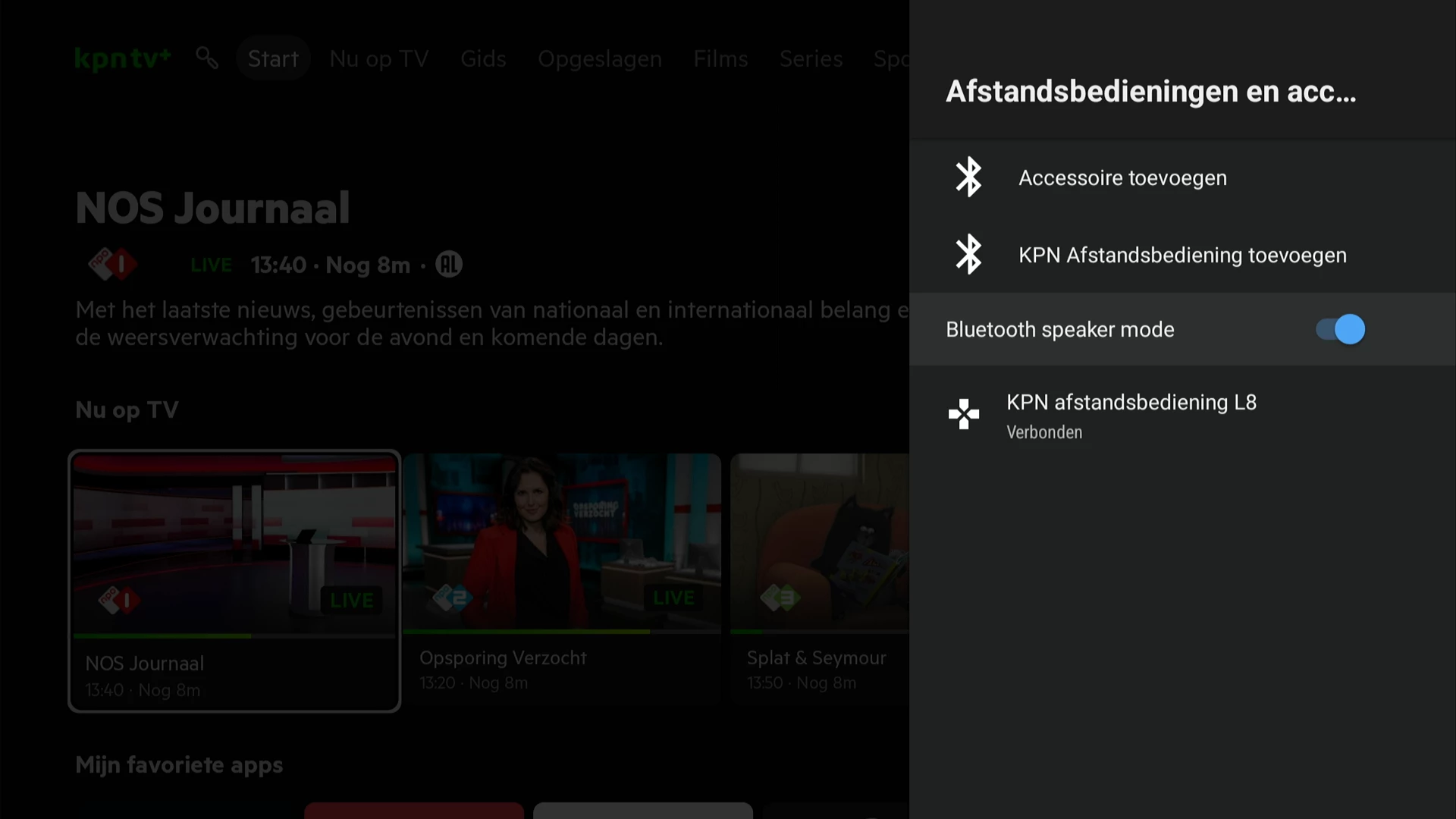

Wanneer je naar Instellingen > Apparaat > Afstandbediening en accesoires gaat, zie je dit:

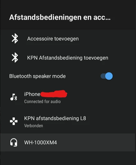

Zorg dat je “Bluetooth speaker mode” uitvinkt, voor je gaat koppelen. Dus zo:
Wanneer je deze “speaker mode” aan hebt staan, fungeert de box als een bluetooth speaker. Je kan dan vanaf je telefoon bijvoorbeeld muziek afspelen wat de Soundbox afspeelt. Wanneer je het uitvinkt, is het geen bluetooth speaker, maar kan je juist luisteren naar wat je op de Soundbox kijkt.

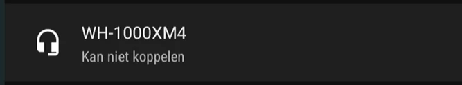

Als je speaker aan hebt staan en je een koptelefoon koppelt, zie je “kan niet koppelen”.
Nu je speaker mode hebt uitgevinkt, kan je opnieuw via “accessoire toevoegen” je koptelefoon moeten kunnen koppelen en hoor je geluid via de bluetooth koptelefoon.

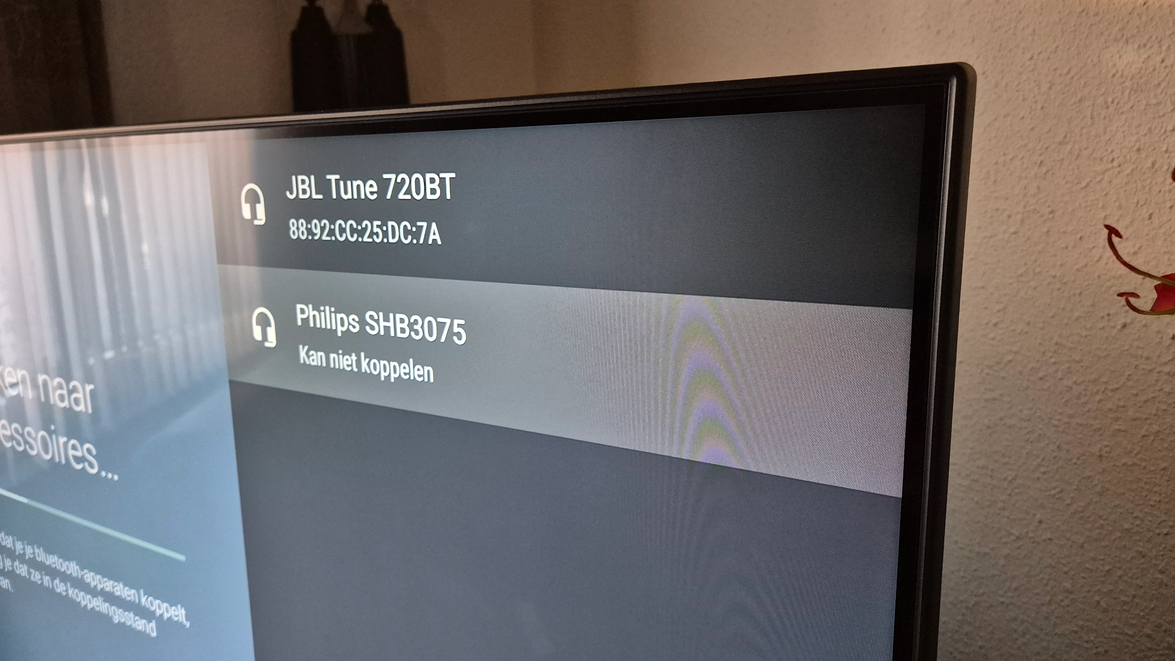

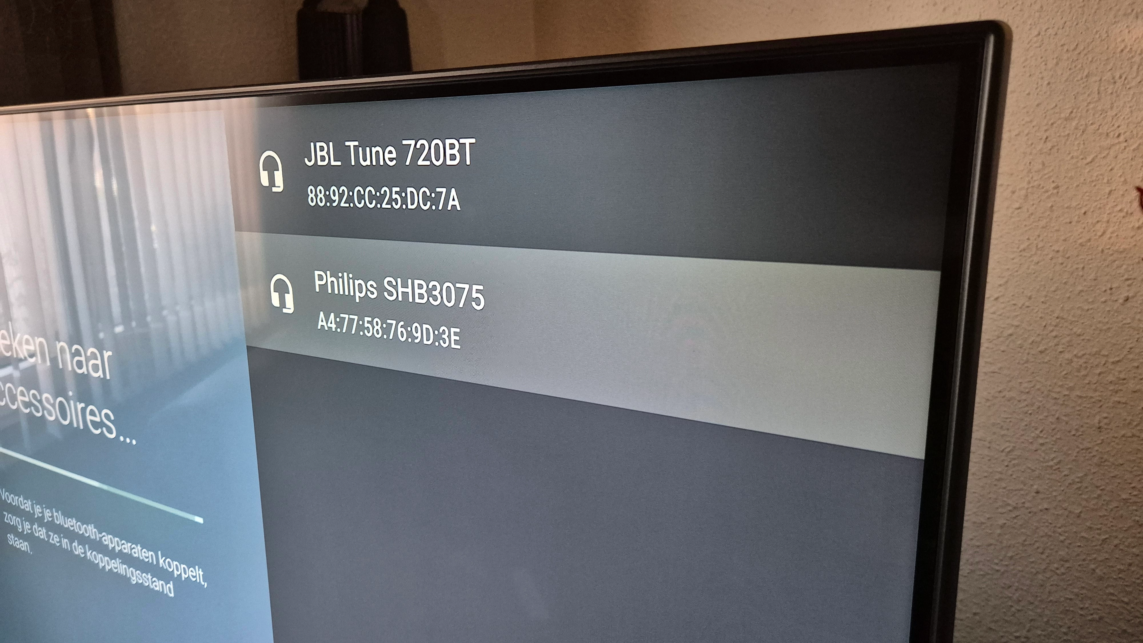

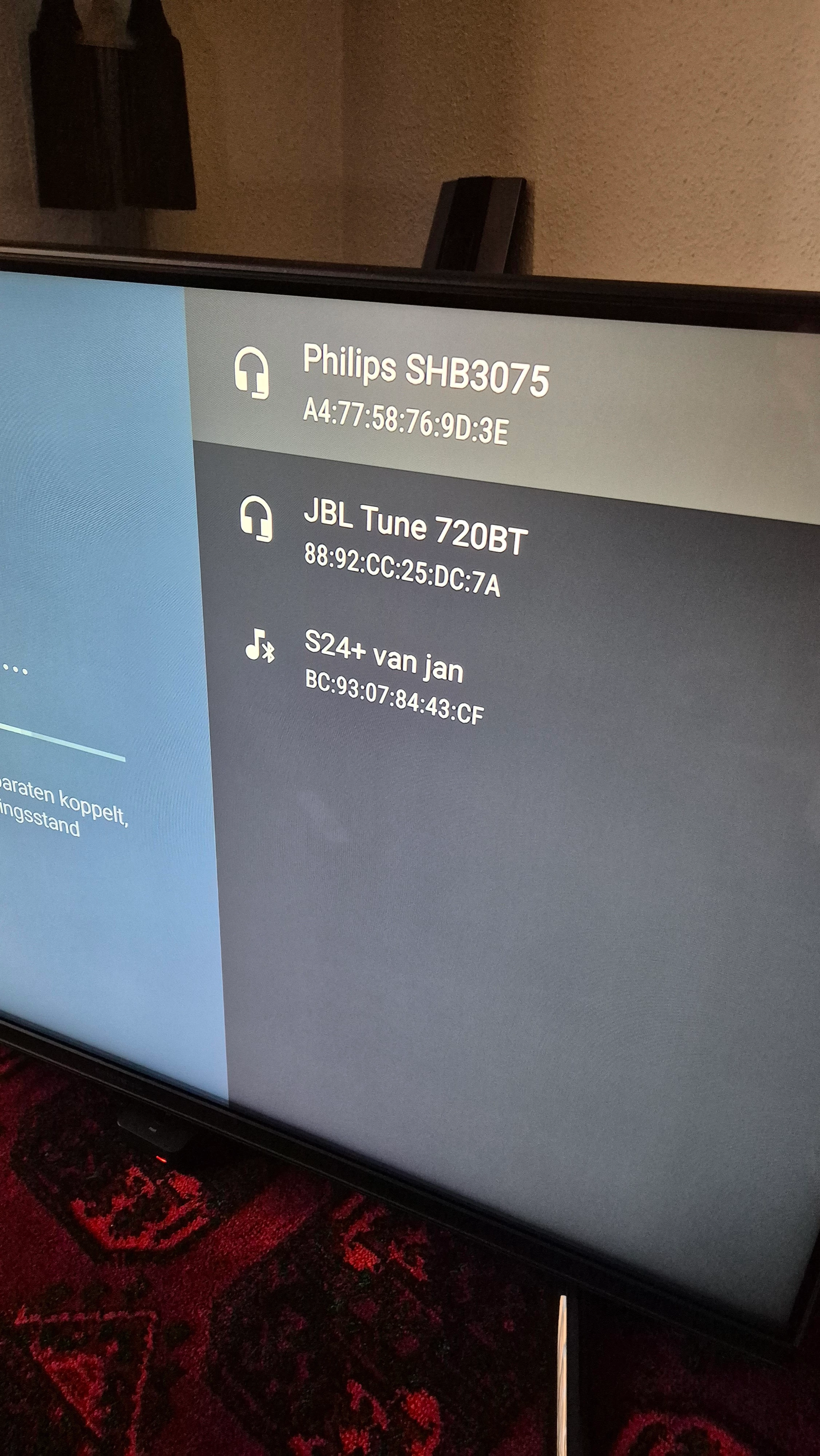

Ik heb enkele foto's gemaakt
Mode uitgevinkt, de koptelefoons en de telefoon staan in de lijst
Bij het koppelen verschijnt even het bericht: kan niet koppelen en daarna weer het adres, verder gebeurd er niets, kun je eindeloos herhalen
Hetzelfde gebeurt voor de jbl koptelefoon

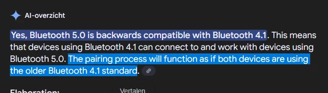

Wat ​@PeterG inderdaad zegt, bij ons werkt het met de WH-1000XM4. Ik heb al meerdere mensen gezien hier bij wie het wel werkte, maar ik heb volgens mij één of twee keer gehad dat iemand het niet werkend kreeg. Volgens mij zelfde soort merk koptelefoon.
De WH-1000XM4 heeft Bluetooth versie 5. De Philips SHB3075 heeft BT versie 4.1. Alleen JBL Tune 720BT heeft weer BT versie 5.3.
Enige verklaring wat ik nu heb is dat de SB niet terugspringt naar BT 4.1 voor het koppelen. (als dat een ding is) Alleen dan vind ik het weer gek waarom de JBL met hoger BT versie niet werkt.
ikheetjeff
  • May 31, 2025
Klopt, verwijderd van de SB, ik heb de oude tv ontvanger weer geïnstalleerd,  de koptelefoons werken
@JWMB51 Werkt dan alleen de JBL toevallig? De DIW7022 heeft Bluetooth versie 5.2. De VSB3918 (Soundbox) heeft versie 5.0.
Als alleen JBL werkt, lijkt er softwarematig in beide een bug te zijn dat ze niet terugspringen op vorige BT versies. Als op de DIW7022 beide werkt, lijkt alleen de VSB3918 een bug te hebben met terugspringen.
Misschien dat ​@Denise van KPN (of andere moderator) dit kan navragen bij de ontwikkelaars?
