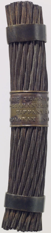

Alles kan, en altijd zijn er in de geschiedenis aanpassingen  gemaakt om een verouderde technologie bruikbaar te maken aan tegenwoordige.
Zie jij nog veel paarden voor de koets?
Coax was in 1880 de meest optimae datverbinding. Niet degene die in nu in CAT aansluitingen word gebruikt en door veel gemeentes als inovatief werden aagelegd.
Op dit moment is het UTP, als je het ziet een belachelijk eenvoudige kabel. Maar door de wijze waarop het signaal er doorgaat het meest optimaal.
Persoonlijk verwacht ik dat binnen 20 jaar er geen bekabelde aansluiting meer is, maar dat is koffiedik kijken.

  • okt 5, 2025 2:23 p.m. UTC
Volgens mij was er nog helemaal geen dataverbinding in 1880
Ik denk dat je 1980 bedoelt, toen stond kabeltelevisie nog in de kinderschoenen.

Nee niet in televisie, maar in 1858 wel in de eerste transantlantische kabel. Zoals ik al schreef dus niet in de vorm die in Cat gebruikt. Maar het is er dus al heel lang in gebruik voor dataverbindingen en anders heb ik niet geschreven.
  • okt 5, 2025 5:39 p.m. UTC
Maar niet coax
