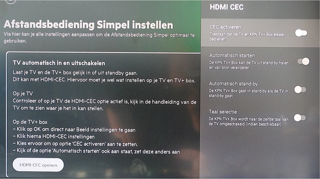

Ik doe maar een gooi , toevallig niets met onderstaande te maken ………. ?
Zie rechts onder HDMI CEC.

Hoi ​@Explorist,
Ik lees dat er al veel is gedaan: instellingen gecontroleerd, HDMI-CEC nagekeken en zelfs een nieuwe TV+ box geplaatst. Dat er daarna nog steeds problemen waren, snap ik dat dat ontzettend frustrerend moet zijn. Wat jammer om te horen dat je daarom hebt besloten het abonnement op te zeggen. Dat is natuurlijk niet de ervaring die we willen bieden. Als je wilt, helpen we je graag alsnog met het kijken naar een oplossing.
Wat bedoel je precies met “KPN heeft de HDMI-CEC ook ingesteld”? Is deze functie toen gecontroleerd of ook volledig uitgezet? Zou je deze eventueel toch nog eens helemaal kunnen uitschakelen? In het screenshot hierboven zie je waar je die instelling kunt vinden.
