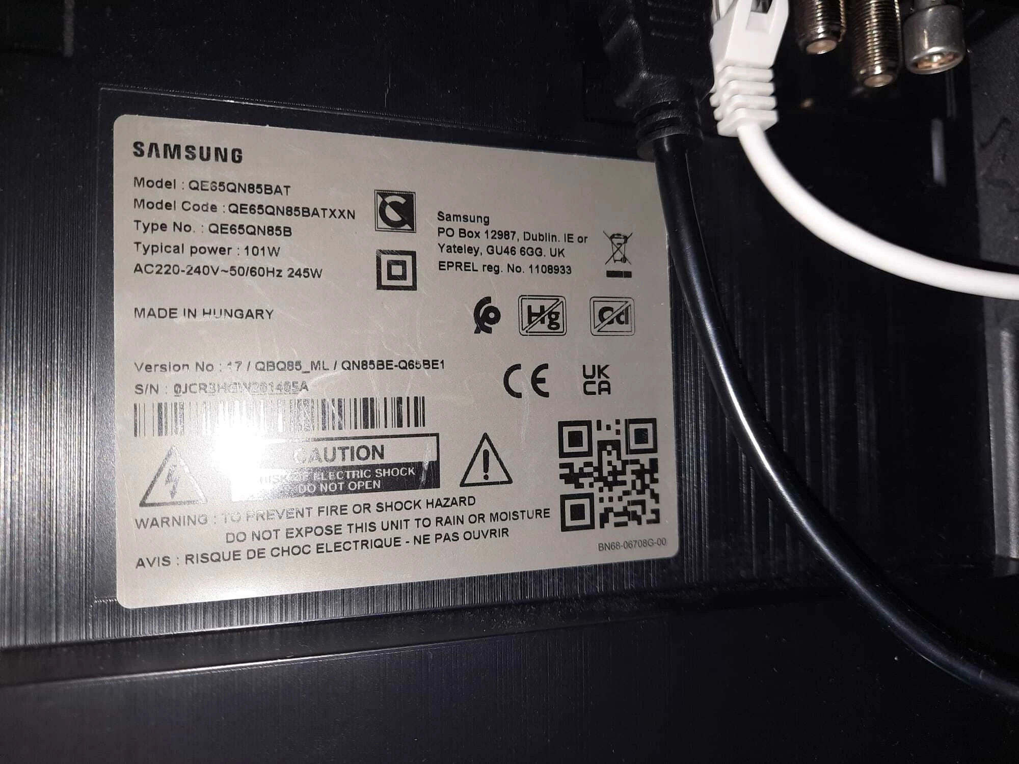

TV is een 55” met het volgende model plaatje Verder kan ik er de genoemde gegevens niet van vinden. Hoop dat iemand er iets van weet.
Mooi dat is de tv.
Maar dat is niet belangrijk.

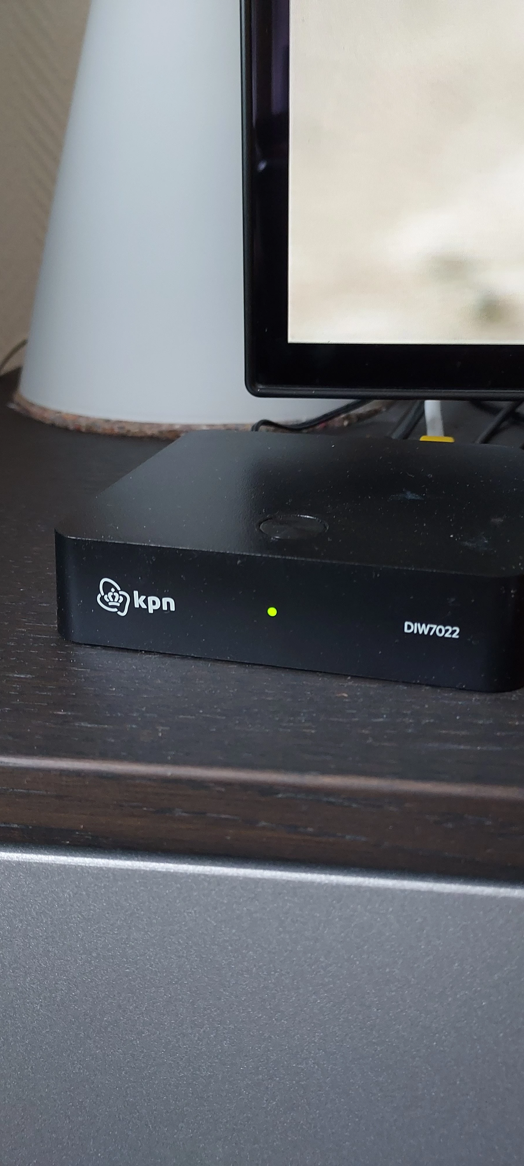

  • aug 18, 2026 3:22 p.m. UTC
Best ​@ed-gunnewg , ​@joop2011 , ​@PeterG ,
Waar staat het kastje of gebruik je de tv aop ?
Zo ziet het kastje eruit.
